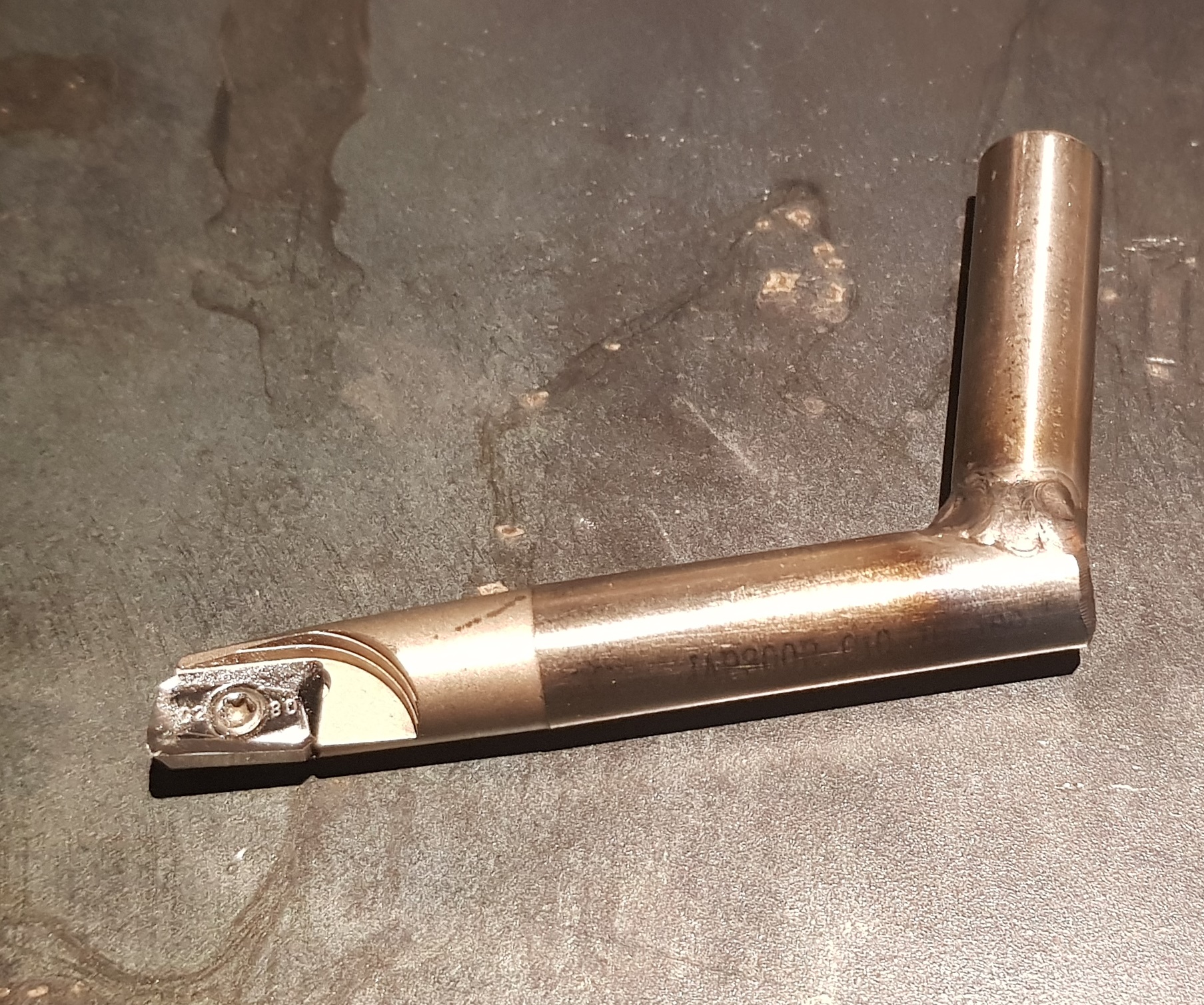

Re: Проект фрезера по дереву и не очень
Сообщение ScrewDriver »
Вжух-вжух!
Flycutter на er16, он же балеринка.
20190919_005559.jpg (5228 просмотров) <a class='original' href='./download/file.php?id=169131&sid=cf3d0120cf04620ab7b7ac2f165a80cf&mode=view' target=_blank>Загрузить оригинал (2.18 МБ)</a>
20190919_010206.jpg (5228 просмотров) <a class='original' href='./download/file.php?id=169132&sid=cf3d0120cf04620ab7b7ac2f165a80cf&mode=view' target=_blank>Загрузить оригинал (1.8 МБ)</a>
Мой Ютуб канал.
ScrewDriver
Сообщения: 1866
Репутация: 498
Настоящее имя: Василий
fly-cutter-compressed.png (5122 просмотра) <a class='original' href='./download/file.php?id=169168&sid=cf3d0120cf04620ab7b7ac2f165a80cf&mode=view' target=_blank>Загрузить оригинал (1.63 МБ)</a>
Таки открою секрет полишинеля.
Балеринка изготовлена из державки со сменными пластинами посредством аргоно-дуговой сварки
Диаметр обработки 100+мм, режимы обработки 1000 об/мин, подача 50мм/мин, глубина на проход 0.1 - черновая, 0.02 - чистовая.
Хвостовик 10мм - подходит под ER16!!!
Если кому надо - обращайтесь, планирую делать их на постоянной основе, но пока что заготовки не приехали.
Можно написать мне в личку или на почту vakdevelop@gmail.com
Стоимость видится в 2000 рублей - вполне нормальной. В комплекте будет 1 пластинка, дабы вы сразу могли попробовать ее в деле.
2019-09-19 21-48-29.JPG (5122 просмотра) <a class='original' href='./download/file.php?id=169169&sid=cf3d0120cf04620ab7b7ac2f165a80cf&mode=view' target=_blank>Загрузить оригинал (2.12 МБ)</a>
20190920_004130.jpg (5113 просмотров) <a class='original' href='./download/file.php?id=169171&sid=cf3d0120cf04620ab7b7ac2f165a80cf&mode=view' target=_blank>Загрузить оригинал (1.05 МБ)</a>
Ну и видео для интересующихся, как оно вообще режет:
https://youtu.be/Q9WXKEKlJ7g
