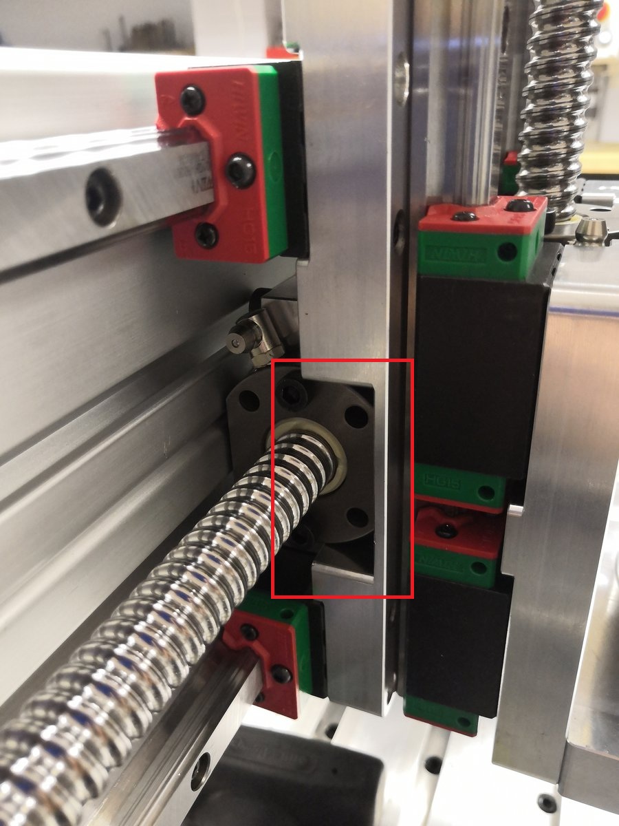

Samodelkin 88, впритирку но впихуемо а главное вылет шпинделя вперед меньше и жесткость выше.
Re: Легкий фрезер с рабочим полем 400*300
Макс вон умудряется из 19 мм люма и без проставок всунуть гайку под плиту
Samodelkin 88
Сообщения: 966
Репутация: 727
Откуда: Курган
Сообщение Samodelkin 88 »
sima8520 писал(а):без проставок всунуть гайку
Вот этот вырез настораживает, деже если жесткость не убавилась, это лишняя обработка и время соответственно.
IMG_20190118_180051.jpg (4462 просмотра) <a class='original' href='./download/file.php?id=156462&sid=df2d18615d077fccddf05db08a9597f8&mode=view' target=_blank>Загрузить оригинал (222.87 КБ)</a>
R6MF49T2
Сообщения: 219
Зарегистрирован: 14 июл 2016, 17:18
Репутация: 32
Откуда: Великий Новгород/Санкт-Петербург
Сообщение R6MF49T2 »
frezeryga писал(а):Samodelkin 88, впритирку но впихуемо а главное вылет шпинделя вперед меньше и жесткость выше.
Максим, а ты какой зазор оставляешь между корпусом гайки и профилем?
Зазор 0.5мм. Этот вырез пустяк по сравнению с трудозатратами на изготовление проставок или затратами на покупку спец профиля и кучу слесарки для его использования. А вырез фрезерует чпу сколькото минут.

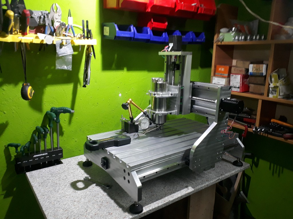

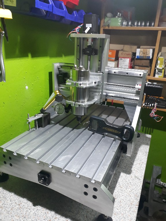

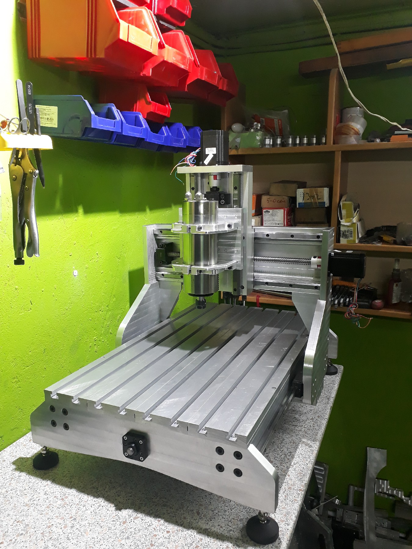

Закончил основную часть и решил произвести замеры
cnc~1.jpg (4372 просмотра) <a class='original' href='./download/file.php?id=156492&sid=df2d18615d077fccddf05db08a9597f8&mode=view' target=_blank>Загрузить оригинал (615.06 КБ)</a>
Не имею спец оборудования для съемки, поэтому не очень хорошо получилось. Не удобно одному кино снимать
Результатом в принципе доволен.
1.jpg (4372 просмотра) <a class='original' href='./download/file.php?id=156493&sid=df2d18615d077fccddf05db08a9597f8&mode=view' target=_blank>Загрузить оригинал (192.75 КБ)</a>
https://youtu.be/uyvpnXLczIg
2.jpg (4372 просмотра) <a class='original' href='./download/file.php?id=156494&sid=df2d18615d077fccddf05db08a9597f8&mode=view' target=_blank>Загрузить оригинал (129.51 КБ)</a>
https://youtu.be/QBgr2zn7Dco
Плечо на замерах разное. На первом вообще высоко безмен одет. Самое удобное болт зажатый в цангу.
sivolap36
Сообщения: 444
Репутация: 122
Откуда: Воронеж
Сообщение sivolap36 »
Могу сделать с болтом, не проблема . Согласен , сегодня сделаю

Сообщения: 2098
По мне так для одиночного профиля неплохо. Самое интересное что вдоль портала больше выжалось - наверное направляющие люфтят.
sivolap36
Сообщения: 444
Репутация: 122
Откуда: Воронеж
Нет, боковины гнутся
Тяну везде в самой нижней точке фактически на уровне стола почти. Чем больше рабочее поле по Z тем хуже жесткость какбы само собой. Вдоль портала у меня тоже хуже чем поперек. Что именно гнется найти не смог все понемногу и явно слабых мест нет.
