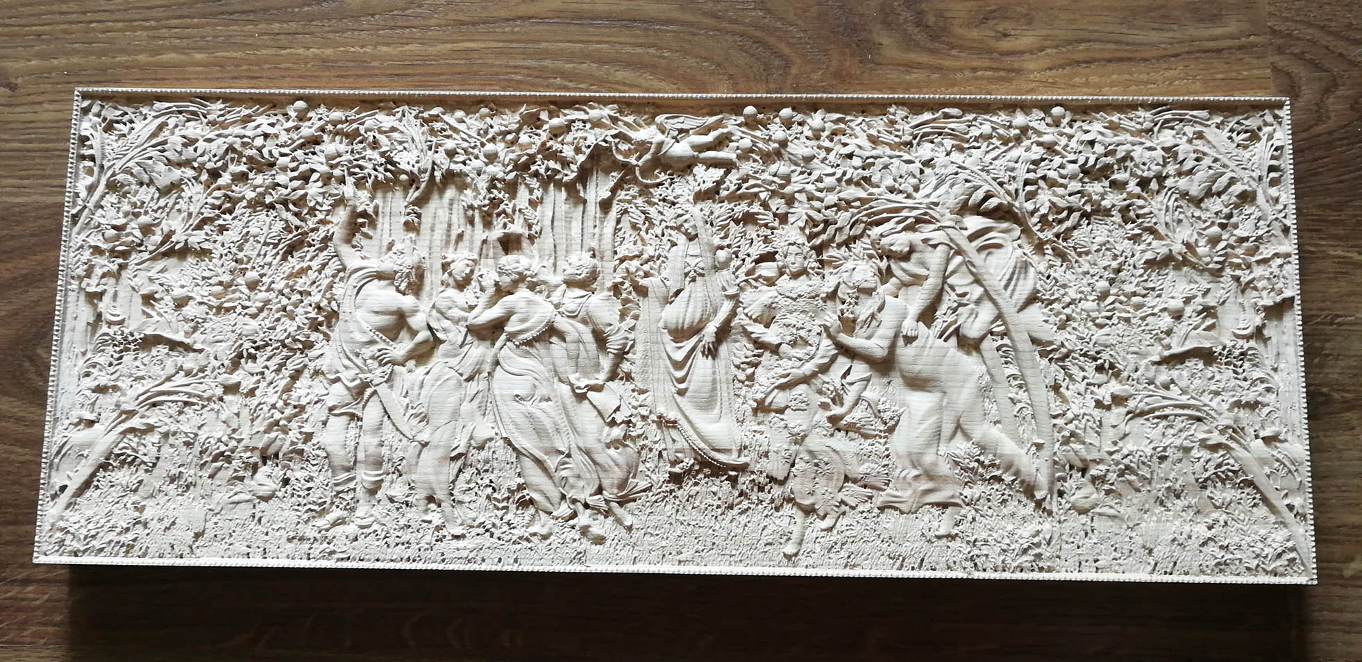

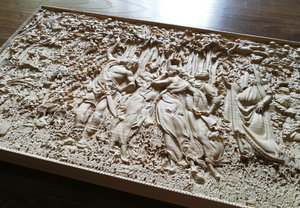

Чуть порезал. Ясень. Размер 515x200. Время обработки морковкой R0.5 - 21 час. Из под станка. Не чистил пока.
IMG_20180703_155343.jpg (4088 просмотров) <a class='original' href='./download/file.php?id=142260&sid=762647b98576bb8a281ec8f474aa80e7&mode=view' target=_blank>Загрузить оригинал (435.71 КБ)</a>
IMG_20180703_155402.jpg (4088 просмотров) <a class='original' href='./download/file.php?id=142261&sid=762647b98576bb8a281ec8f474aa80e7&mode=view' target=_blank>Загрузить оригинал (514.08 КБ)</a>

Плюс то я поставил, но местами как то не очень, по-моему. Как выгрезенные куски убирать думаешь?
Сообщения: 2893
Re: ЧПУ фрезерный станок (Бобр) 600x500 мм по дереву и не то
Kiriller писал(а):Плюс то я поставил, но местами как то не очень, по-моему. Как выгрезенные куски убирать думаешь?
А где такие куски? По моему все нормально. Поакжи что увидел. Не первый раз режу. Ничего не выгрызает. Ворс почищу еще. Модель, конечно, не лучшего качества.

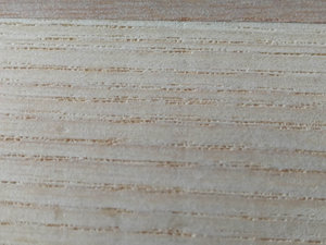

На людях ниже пояса явственные полосы. Может, конечно, на фото такое...
Сообщения: 2893
Kiriller писал(а):На людях ниже пояса явственные полосы. Может, конечно, на фото такое...

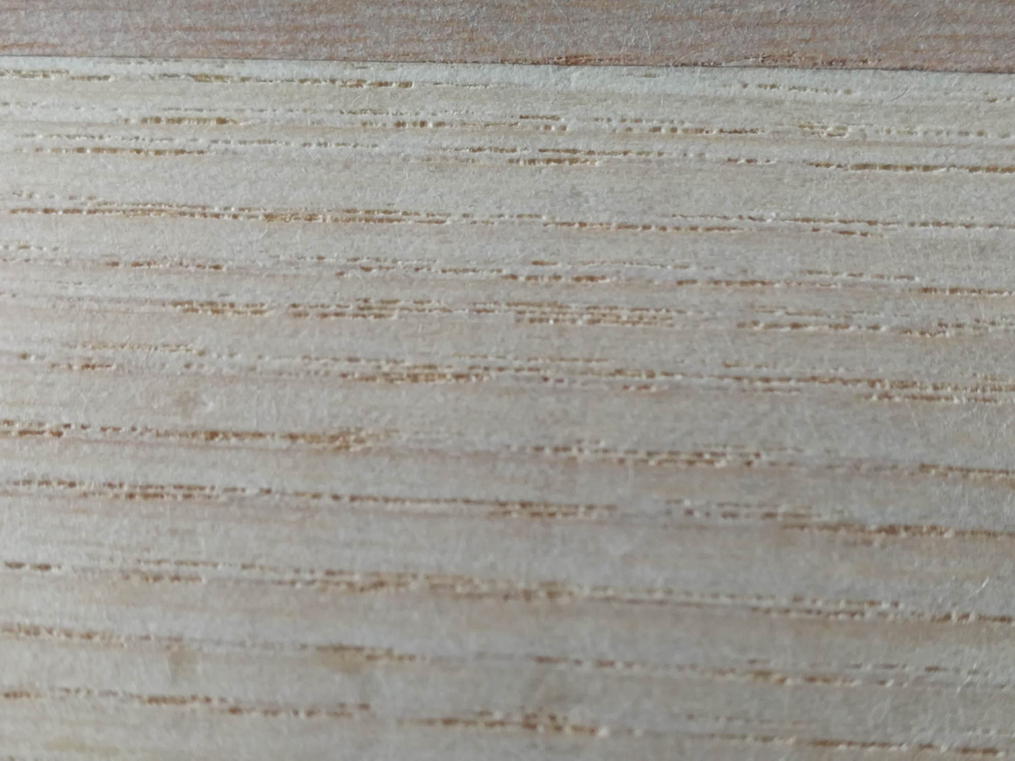

Семен Семеныч! Это дерево! Не пластмасса. Кольца годичные. Поры. Где-то мягче, где-то тверже. Полос от фрезы не наблюдаю. Есть одна маленькая полоска от остановки. Пилил за два раза. Но это терпимо. Зашлифуется.
Вот такое оно. Дерево. Фото при увеличении.
IMG_20180703_175512.jpg (4050 просмотров) <a class='original' href='./download/file.php?id=142264&sid=762647b98576bb8a281ec8f474aa80e7&mode=view' target=_blank>Загрузить оригинал (235.53 КБ)</a>

Ааа. Я к буку привык- там такой фигни нет.

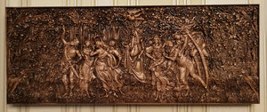

Доделал панно. Маляр из меня никакой. Времени совсем мало стало. Станок практически простаивает.

Сколько времени ушло на фрезеровку?
Материал?
Сообщения: 2893
Samodelkin 88 писал(а):Сколько времени ушло на фрезеровку?
sima8520 писал(а):Материал?
Выше по теме немного писал.

Какие скорости и ускорения? Не много столько времени?
Сообщения: 2893
Скорость я всегда по максимуму ставлю. 6м/мин. Ускорение по всем осям 1000. Но из за сложности рельефа скорость падает. Если ускорения задрать по выше, то не особо приятно наблюдать конвульсии механики. А по факту на час быстрее получится.

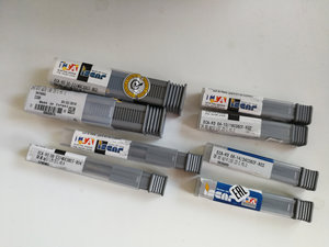

Благодаря наводке Евгения (Udjin) :beer_blow: :beer_blow: :beer_blow: сегодня прибыли фрезы Iscar :good: :good: :good: . Буду и я пробовать хорошие, а не Тайвань с Китаем.
