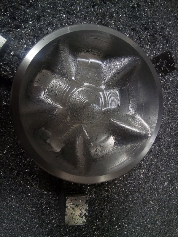

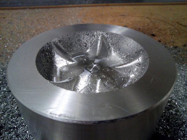

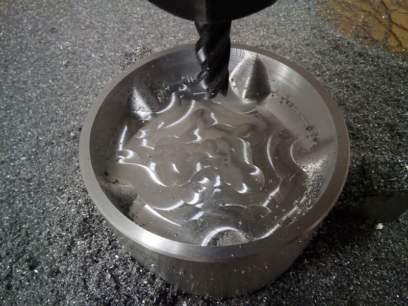

немного попилил - формующая часть дна бутылки 1,5л.
Активно применял СОЖ при черновой выборке. при чистовой обработке и при гравировке в практически резал без СОЖ - брызгал пару раз.
черновая обработка. Фреза прямая 10мм. S8000, F500, слой 0,33мм, СОЖ - ВД40 (4683 просмотра) <a class='original' href='./download/file.php?id=130327&sid=3cadc3d91fbedf6d47ed795f3d3f486c&mode=view' target=_blank>Загрузить оригинал (230.73 КБ)</a>
черновая обработка. Фреза прямая 10мм. S8000, F500, слой 0,33мм, СОЖ - ВД40 (4683 просмотра) <a class='original' href='./download/file.php?id=130328&sid=3cadc3d91fbedf6d47ed795f3d3f486c&mode=view' target=_blank>Загрузить оригинал (239.12 КБ)</a>
чистовая обработка. Фреза шар 6мм. S13000, F500, дискрет 0,25мм, СОЖ - ВД40. (4683 просмотра) <a class='original' href='./download/file.php?id=130329&sid=3cadc3d91fbedf6d47ed795f3d3f486c&mode=view' target=_blank>Загрузить оригинал (235.21 КБ)</a>
Гравировка. гравер с полкой 0,2мм, глубина гравировки 0,4мм. S18000, F120. СОЖ - ВД40 (4683 просмотра) <a class='original' href='./download/file.php?id=130330&sid=3cadc3d91fbedf6d47ed795f3d3f486c&mode=view' target=_blank>Загрузить оригинал (49.96 КБ)</a>

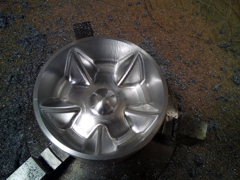

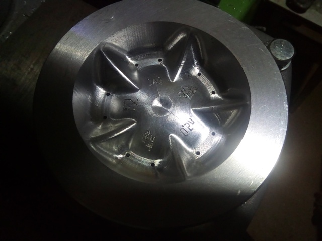

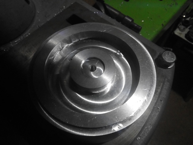

В общем занимался сегодня станком. В общем опыты показали, что не всегда отключается тормоз на движке Z. Пока его скинул. Успел сделать еще одно донышко.
Черновая обработка. Ф10 прямая, S9000, f500, заглубление 0,25мм. (4548 просмотров) <a class='original' href='./download/file.php?id=130605&sid=3cadc3d91fbedf6d47ed795f3d3f486c&mode=view' target=_blank>Загрузить оригинал (105.46 КБ)</a>
Чистовая. Ф6 сфера, S13000, f500, дискрет 0,2мм. (4548 просмотров) <a class='original' href='./download/file.php?id=130606&sid=3cadc3d91fbedf6d47ed795f3d3f486c&mode=view' target=_blank>Загрузить оригинал (72.16 КБ)</a>
Выборка под уплотняющие резинки и охлаждение. (4548 просмотров) <a class='original' href='./download/file.php?id=130607&sid=3cadc3d91fbedf6d47ed795f3d3f486c&mode=view' target=_blank>Загрузить оригинал (71.4 КБ)</a>

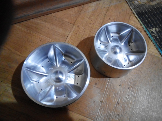

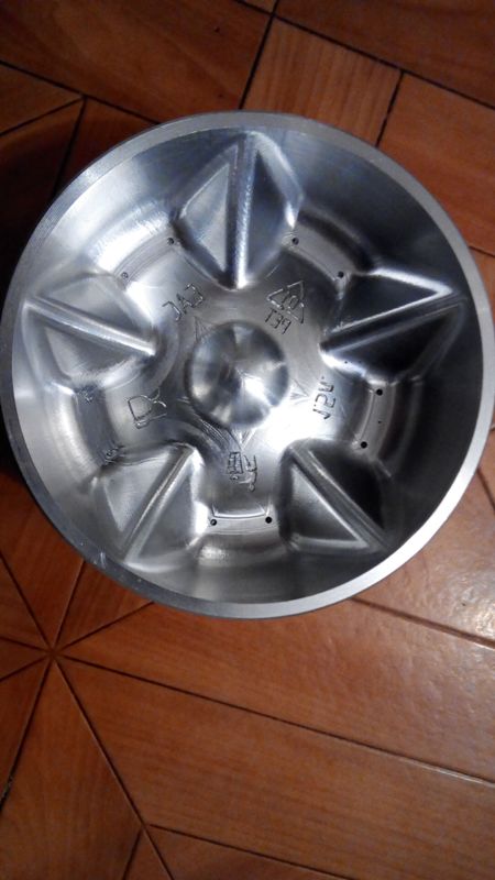

За последние два дня сделал еще 2 донышка. попробовал чистовую обработку делать со скипидаром. Чистота вроде немного лучше стала. Также вырезал устройство для центрирования преформ при падении в полуматрицу.
IMG_20180130_140648.jpg (4402 просмотра) <a class='original' href='./download/file.php?id=132196&sid=3cadc3d91fbedf6d47ed795f3d3f486c&mode=view' target=_blank>Загрузить оригинал (101.6 КБ)</a>
IMG_20180211_205855.jpg (4402 просмотра) <a class='original' href='./download/file.php?id=132197&sid=3cadc3d91fbedf6d47ed795f3d3f486c&mode=view' target=_blank>Загрузить оригинал (109.93 КБ)</a>
