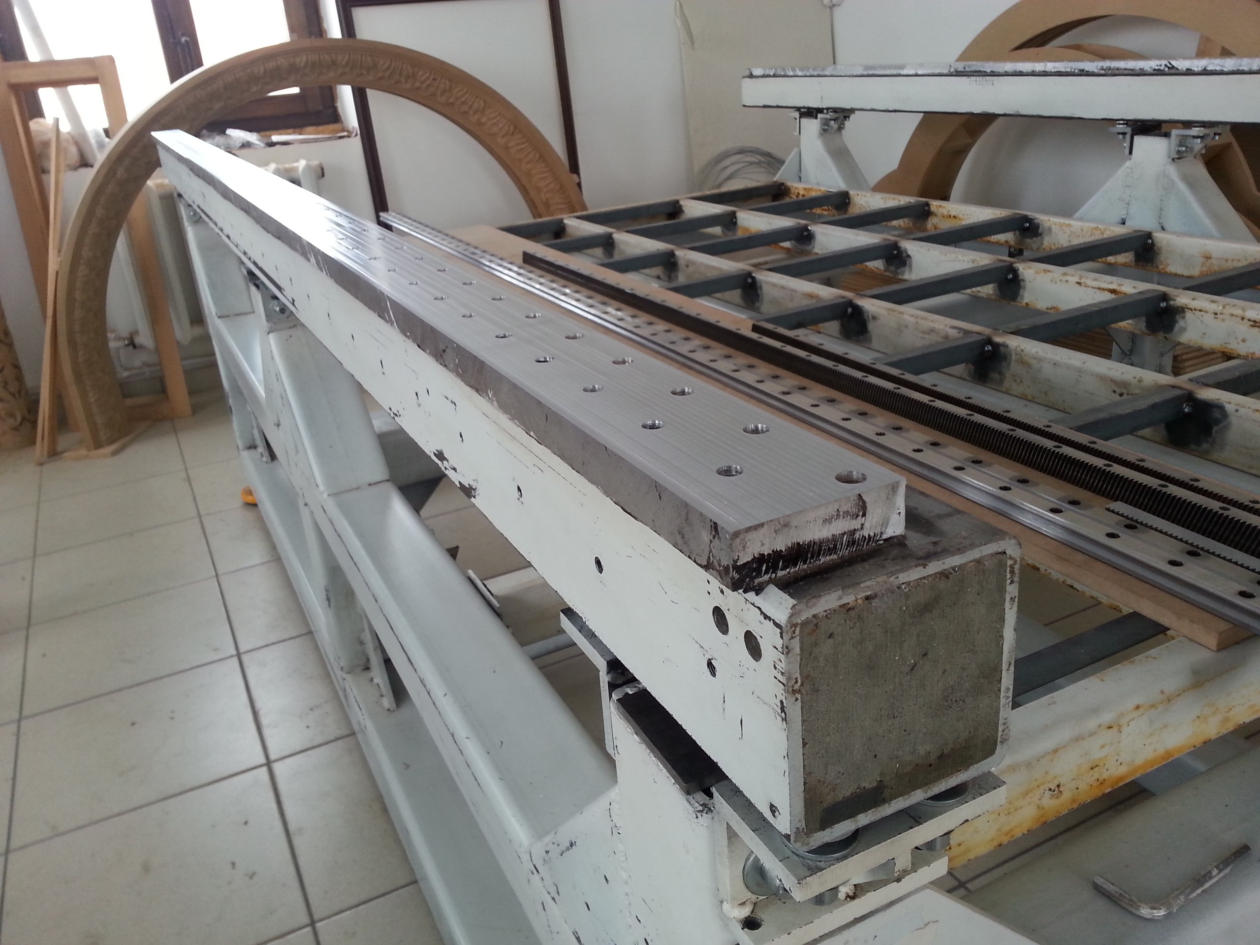

Всем привет. Станок переехал в новое помещение. По этому поводу решил его немного модернизировать. Вот тизер. Все самое интересное впереди. Ждите.

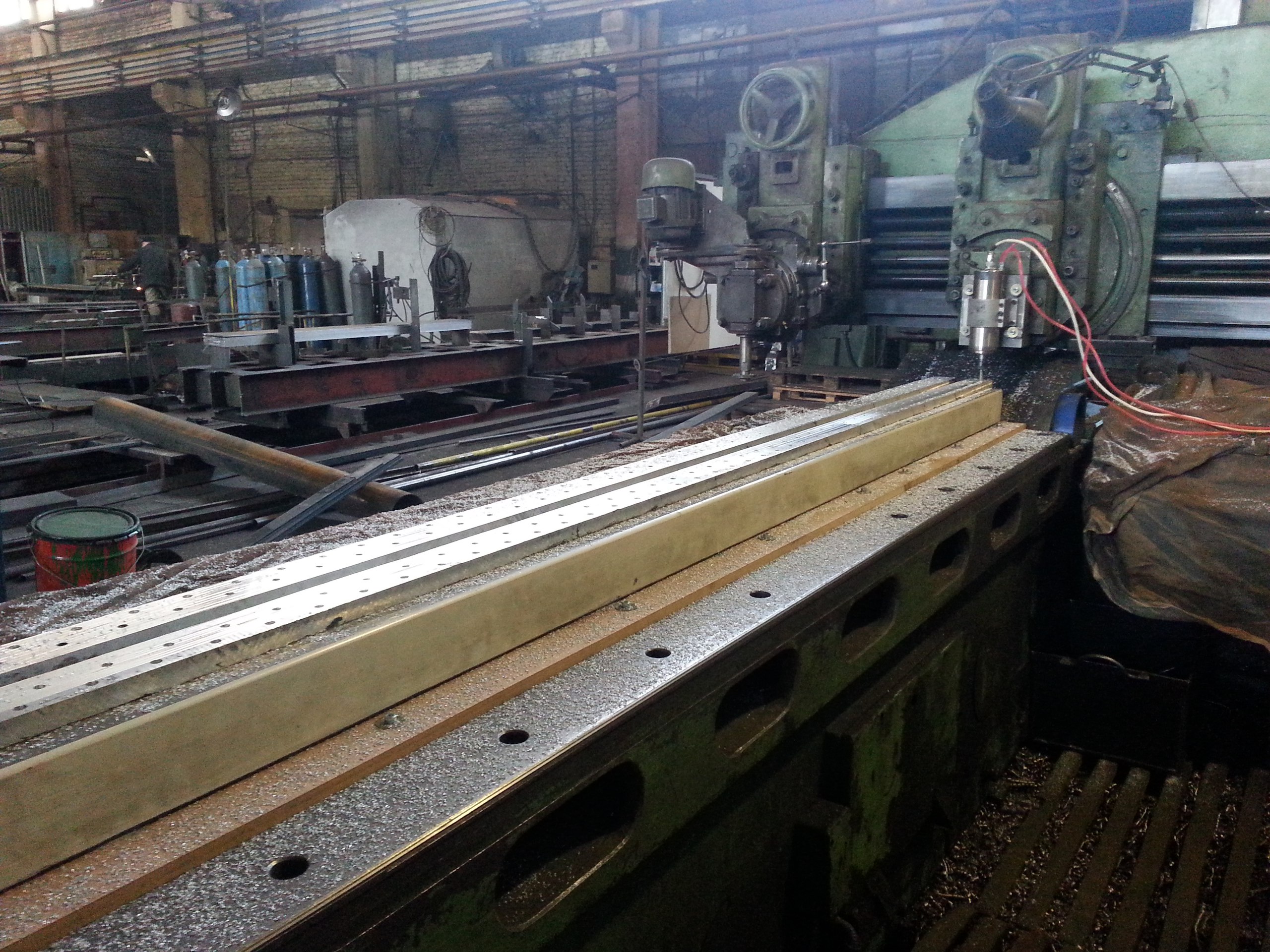

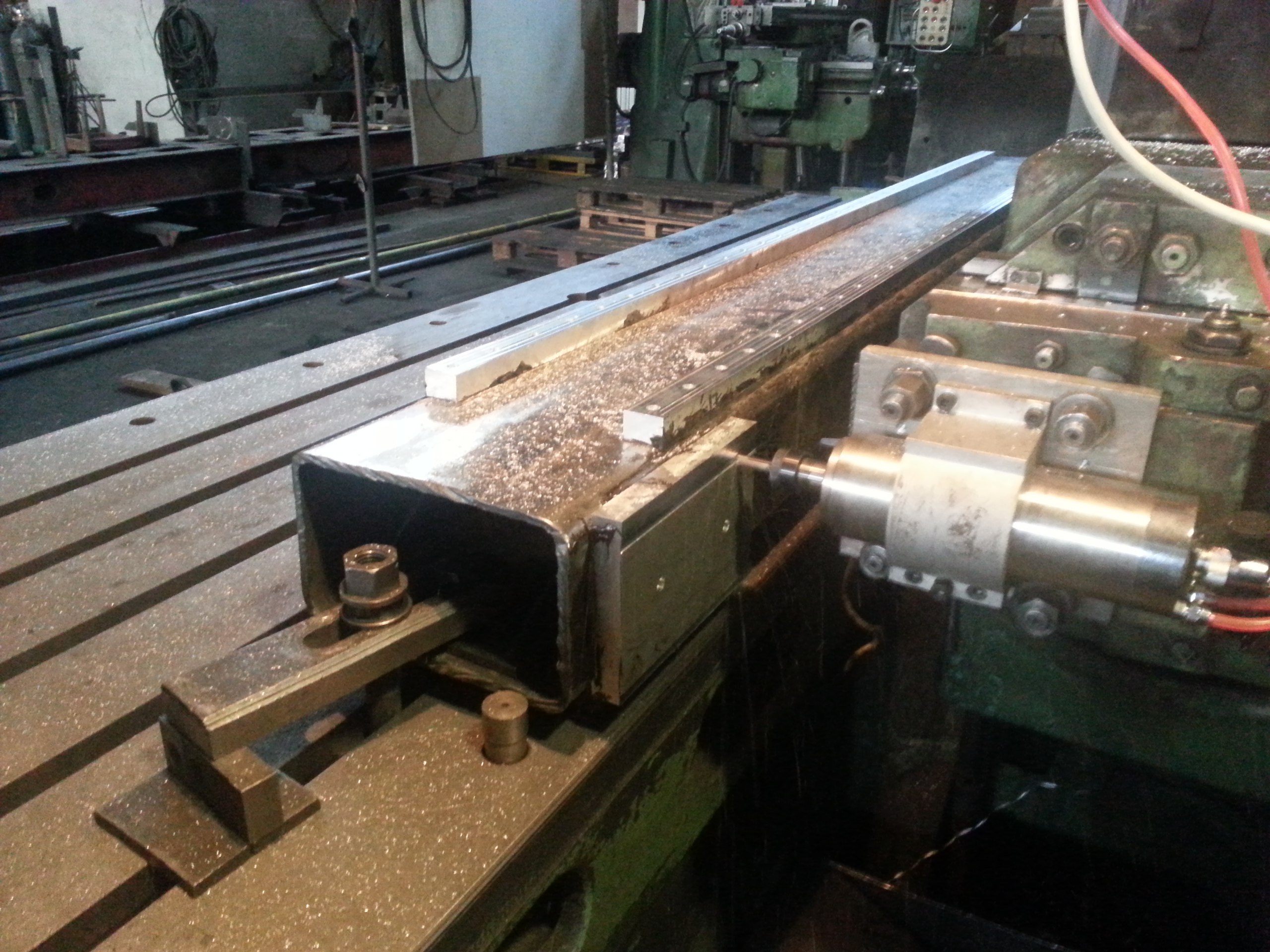

Любителям строить станки из трубы толщиной 4 мм посвящается... :D
На трубу 100х100х6 3 метра закрепил подложки В95, далее зафиксировал закладные пластины, затем забетонировал. Все плоскости под рельсы отфрезерованны на строгальном станке. Монтаж на стол строгального производился след образом: предварительно закреплен жертвенный МДФ, далее к нему под своим весом шпаклефкой приклеены трубы. После фрезеровки поверхность замерил 3-х метровой поверочной линейкой - прилегает очень плотно, щуп 5 соток нигде не пролазет. Результатом доволен :good:

При изменении температуры не проверяли плоскостность?

Лодочник писал(а):При изменении температуры не проверяли плоскостность?
В помещении температура стабильна. Естественно, на такую длину, при сильных перепадах будут какие-то изменения.
