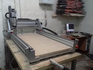

sivolap36 писал(а):Помоему на оси z валы.
Потому, что совершил ту же ошибку которую сейчас совершаете Вы. У меня тоже станок для хобби был, однако эксплуатировался в режиме по 8-12 часов 7 дней в неделю.
sivolap36 писал(а):Использоваться будет не часто.
Я тоже так думал :)
sivolap36 писал(а):По поводу моторов, если установить шаговики большей мощности чем те которые я привел в шапке, будет эфективнее? Имеяя ввиду цена-качество.
Будет медленнее. На ваш станок хватит нема57 - 56 мм за глаза.

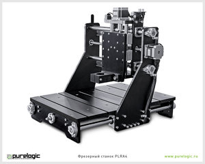

plra4_4.jpg (1649 просмотров) <a class='original' href='./download/file.php?id=128875&sid=7973b554aaaaf69f60d09e5ec15f930f&mode=view' target=_blank>Загрузить оригинал (154.05 КБ)</a>
чем же эта конструкция лучше, без электроники и шпинделя 80000?
Сообщения: 13713
Re: По дереву и пластику с рабочим полем 300х500
Тот кто понимает уже от них избавляется. Остальные верят в чудеса.
Сообщения: 13713
Кто сказал что эта конструкция лучше?
Я тоже так думал :)
Согласен с Вами. Сейчас как ощущение после модернизации? Я о такой схеме или с подвижным столом думаю для себя.
Сообщения: 13713
Назначение станка что на фото это отъем бабла у населения. Люди такой покупают играют какоето время и закидывают в угол поскольку сделать чтото годное на нем нельзя.

Сообщение rage »
sivolap36 писал(а):Согласен с Вами. Сейчас как ощущение после модернизации?
Определенно стало лучше, но есть еще куда стремиться. Ось Z переделать в планах, балку портала усилить, в общем есть куда приложить руки и голову.
sivolap36 писал(а):Я о такой схеме или с подвижным столом думаю для себя.
Для вашего размера как мне кажется, выбрана правильная схема, с подвижным столом габарит всего станка будет больше. Два винта по Х на такой ширине не нужно. Если поставить нормальные рельсы.
Кстати сколько эти круглые рельсы стоят сейчас с доставкой?
