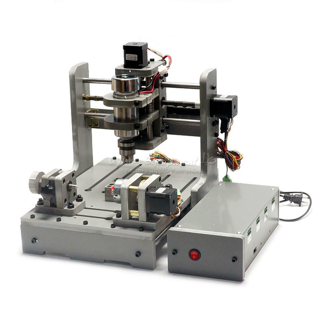

Описание станка, основные характеристики:cnc 4 axis mini
Рабочее поле:300\200
Обрабатываемые материалы:
Чертежи, фото, видео станка:[/img]
Примеры изделий (фото):
Вопросы:
Что пробовал:
Что плучилось:
Что не получилось:
Ориентировочный бюджет:
Установил MACH3 - станок не работает, т.е шпиндель крутится, а шаговики нет.Когда включаю в сеть шаговики немного пишат( еле слышно, как зарядка на телефоне) , а когда нажимаю Reset в маче замолкают и никаких движений, Подключение LPT и usb . Куда хоть копать, подскажите!?

для начала поконкретнее, ни фотографий конкретно твоего нет, как подключил тоже, настройки, в общем почитай форум, потом сформулируй вопрос
Re: Кинул китаец !Помогите, пожалуйста! Станок не работает(
Сигнал enable инвертирован.

Если в драйверах enable задействован, то выглядит как будто он инвертирован - при включении ток на шд есть, а после reset нет, должно быть наоборот. После нажатия reset шд за муфту легко пальцами крутить ?
Вован
Сообщения: 4
Зарегистрирован: 27 дек 2017, 01:00
Сообщение Вован »
Да легко крутятся !

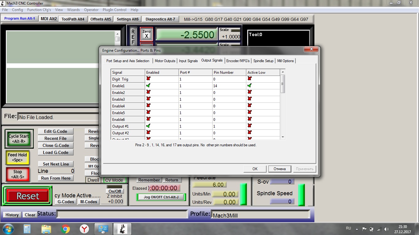

ну так инвертируй enable в "output signals"

slavyan75 писал(а):ну так инвертируй enable в "output signals"
У меня в проге сейчас стоят галки вот так. Как правильно поставить? (3534 просмотра) <a class='original' href='./download/file.php?id=127858&sid=e9cb5ddef7cad0a32c210a79e5ffdb0b&mode=view' target=_blank>Загрузить оригинал (266.44 КБ)</a>

Рядом с Enable 1 - Port Number 14 крестик поставьте вместо зеленой галки в Active Low. Вроде так.

Morroc писал(а):Port Number 14 крестик поставьте вместо зеленой галки в Active Low.
всё так, только 14 - это все таки пин, не порт

Спасибо , друзья, за советы. Станок заработал. А китаец слился после того как я ему написал , что станок не работает.
