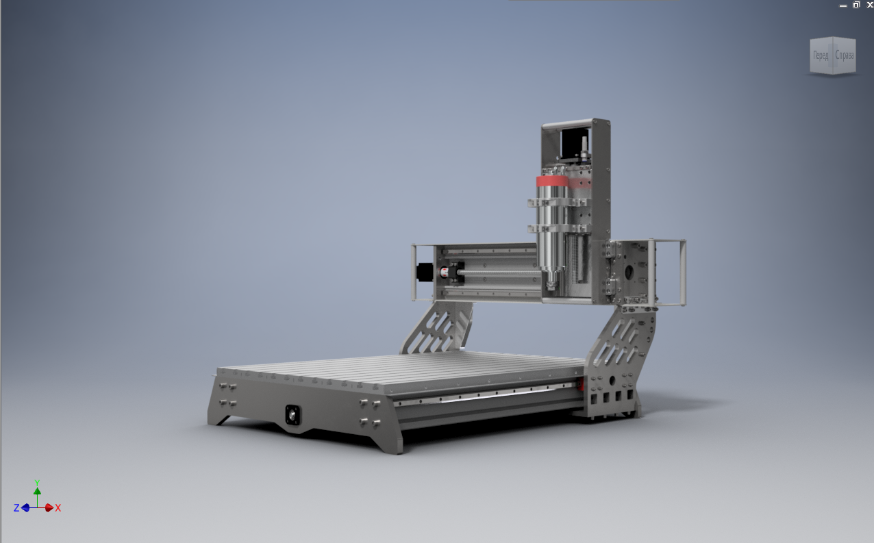

Нужны ли вырезы в боковинах портала для облегчения веса?

sima8520 писал(а):Нужны ли вырезы в боковинах портала для облегчения веса?
Даже не думайте об этом.
Туда не вырезы, а рёбра нужны.)
Если бы это был самолёт - то нужны :) А так действительно лучше поперечные рёбра шириной примерно 40мм.
Re: Станок 600х400х150 мм
В принципе, на фоне веса портала с осью Z в 77 кг, 2 кг роли не сыграют. Значит убираю вырезы и отдаю на гидрообразивную резку

sima8520 писал(а):Значит убираю вырезы и отдаю на гидрообразивную резку
а смысл ? вам боковины всё равно фрезеровать, точнее делать выборку под каретки.
нафиг тут гидрорезка ? после нее надо будет както юстировать заготовку на столе фрезера,
а плоскости боковин после гидрорезки будут мягко говоря в жопе.
итого геморой и лишние траты на ровном месте.
З.Ы, кстати не понимаю нафига наружную плоскость боковин ровнять фрезой.
На сколько я знаю, после гидрообразивной резки металл не ведет, как после лазерной или плазморезки.
Фрезеровку с нуля я не потяну, у нас какие то цены космические на такого рода услуги. Да и нет у меня в проекте таких сопряжений, которые бы нуждались в качественно фрезерованном торце
