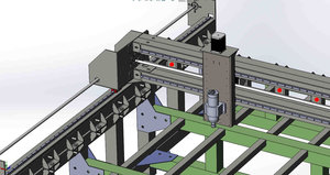

Есть ли смысл предусматривать пространство для замены "кареток"?

или это потребуется настолько редко, что проще рельсу снять?
кто как делает?

Argon-11 писал(а):Есть ли смысл предусматривать пространство для замены "кареток"?
Есть смысл. По опыту, приходилось снимать каретки на лазере и на двух фрезерах.

Неправда. В случае чего предлагаешь ТС снимать целиком рельс? А случаи разные бывают.

А что поделать. Я так понимаю это портал? Если это портал то удлинять его только чтобы каретки снимались както нерационально в плане потерь жесткости.

frezeryga писал(а):Если это портал то удлинять его только чтобы каретки снимались както нерационально в плане потерь жесткости.
На такой длине 75 мм погоды не сделают.

Нужно больше данных. Что там рядом, какая ось, сколько кил тягать придется, сколько расстояния перемещений будет потеряно.

Нужно просто придумать чтото другое. Но растаскивать портал это последнее дело.

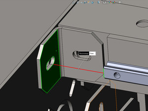

Насчет удлинения портала - это немного не то.
111.jpg (3700 просмотров) <a class='original' href='./download/file.php?id=119254&sid=23c940220441909cbcaba739edd9e0bf&mode=view' target=_blank>Загрузить оригинал (117.82 КБ)</a>
балки X установлены на кронштейны, к-рые в любом случае не дадут Z-платформе подойти вплотную к боковине портала.
Т.е. ось Y имеет некоторое холостое пространство в районе боковин. Сейчас это пространство чуть меньше, чем длина "каретки". А если там в некоторых местах будут головки болтов торчать, то и вообще не будет возможности вынуть-вставить. Увеличивать ширину портала уже не хочется - масса его приближается к 200кг. Разве что за счет уменьшения рабочего поля. Которое тоже не хотелось бы снижать.
Это дело касается и кареток по X. На рисунке видны окна в кронштейнах винта. Но они мне не нравятся, уберу нафиг.

Портал из двух отдельных элементов зло это рессоры.

Там нет двух отдельных элементов, к спине ребра приварены (отмечены красными пятнами)

На картинке их нет.

На картинке их сверху видно. :)
