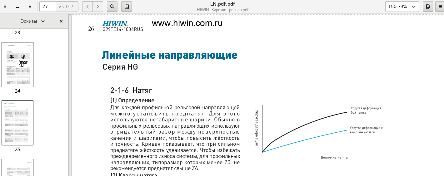

frezeryga писал(а):И сама деформация имеет не линейное отношение к прилагаемой нагрузке и для корректного сравнения усилие должно быть у всех одинаковое а не так что я тяну 20кг ктото 50кг а ктото 10кг в начале деформации больше потому если я потяну вместо 20кг 50 или 100 то
Кстати, эта нелинейность явно описана в документации HIWIN - на малых значениях нагрузки отклонение БОЛЬШЕ, т.е. оценка под нагрузкой 2 кг выдает результат заведомо ХУДШИЙ, чем при нагрузке 20кг.
Снимок экрана от 2017-08-16 12-21-37.png (6352 просмотра) <a class='original' href='./download/file.php?id=118273&sid=3b290fb0ec0d12cc591d24fbefd10d91&mode=view' target=_blank>Загрузить оригинал (116.54 КБ)</a>
А вот конкретных цифр они не публикуют. И здесь владельцы несметного кол-ва железа могут быть полезны, у меня его попросту нет, - замерить упругость именно кареток (калеными болтами рельс к мет. плите, на каретку мет. балку и нагружая влево-вправо, вперед-назад вычислить уголовое отклонение под моментом).

А ненадо мерить упругость кареток поскольку в легких станках которые тут сравнивают до хоть какойто видимой деформации пары рельс-каретка дело и близко не доходит потому в этом кламсе станков этот узел можно считать условно жестким и не парится.

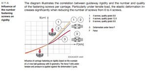

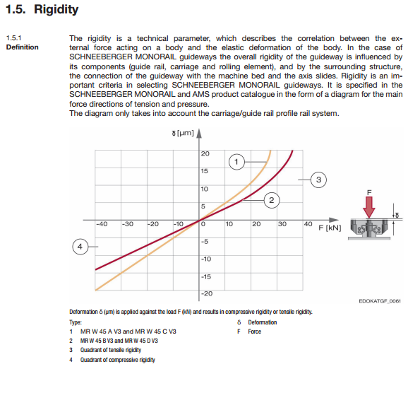

Сообщение Mr. Mass »
a321 писал(а):А вот конкретных цифр они не публикуют.
Тоже долго искал кто же из производителей не постесняется выложить эти данные, в наиболее полном объеме нашел их только у швейцарской SCHNEEBERGER, указана даже зависимость жесткости от класса и кол-ва винтов крепления каретки. Есть данные по жесткости в разных плоскостях, можно даже сравнить роликовые и шариковые каретки между собой, вообщем рекомендую.
SCHNEEBERGER.png (6227 просмотров) <a class='original' href='./download/file.php?id=118341&sid=3b290fb0ec0d12cc591d24fbefd10d91&mode=view' target=_blank>Загрузить оригинал (82.79 КБ)</a>
SCHNEEBERGER2.png (6227 просмотров) <a class='original' href='./download/file.php?id=118342&sid=3b290fb0ec0d12cc591d24fbefd10d91&mode=view' target=_blank>Загрузить оригинал (53.83 КБ)</a>
