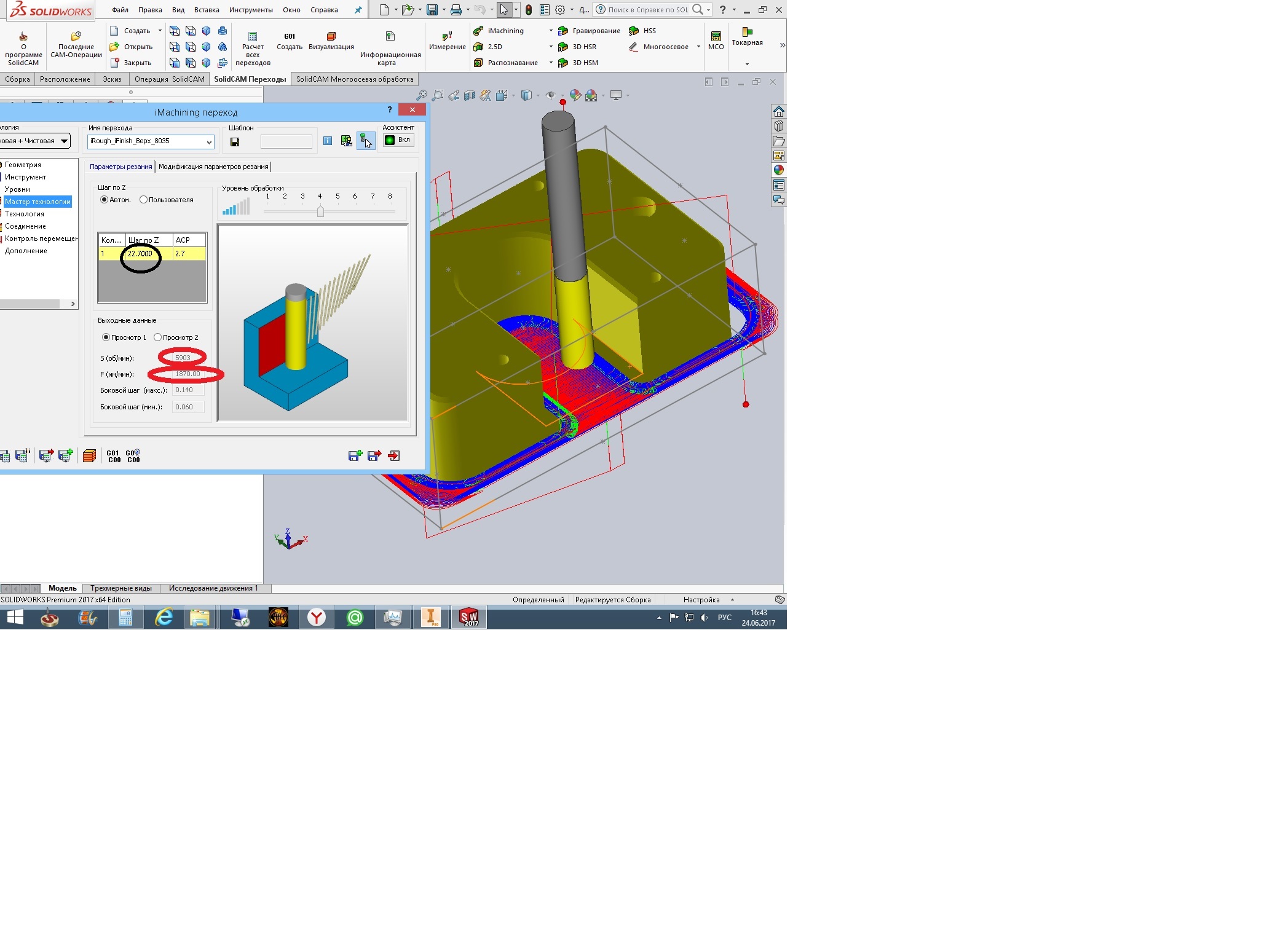

frezeryga писал(а):У векторного заметное преимущество только на низких оборотах а низкие обороты только при работе сверлами нужны и векторный дороже. Если сверлить ненадо и бюджет ограничен то берите простой.
Добавлю ...))
Если берете фрезу ф8-10 мм ,технологию iMacining в SolidCam для 3Д,то увидите после расчета цифру 4000-6000 об.мин .
Скалярный режим не потянет ибо у шпинделя крутящего момента не хватит(я о шпинделях обычных китайских на 24000)
А если настроить векторный (частотник позволяет),то получите обещанный iMachining-ом прирост производительности 70%
И вместо корыряния заготовки в течении полутора часов получите делать за 20 минут.
А это деньги :cheesy:
В.Шекспир "Гамлет", д. 1, сц. 5
Kiriller
Сообщения: 834
Репутация: 124
Настоящее имя: Кирилл
Откуда: Жуковский, М.О.
Re: кандидатура на народный станок 400х300х100
Сообщение Kiriller »
Окак!
А почему, интересно, на 3д такие обороты низкие? На 2д он 10-12-17 крутит.
Константин23
Сообщения: 470
Репутация: 62
Откуда: Krasnodar
Сообщение Константин23 »
От диаметра фрезы идет ....ну и жесткость примерно своего чуда прикинуть надо(там есть такой параметр)
Вот рабочая траектория,отработанная,изделие уже стоит в станке (держатель шаговика Z)
Контур 2Д IMacining (хоть 3д хоть 2д - если технология iMachining, то режим она сама подбирает)
Заготовка 100х50х60
Шаг по Z - 22.7мм,подача около 2м\мин
Фреза ф8мм
В тисках конечно(есть где-то видео)
Время ,вместе с чистовой - 19 минут
Если поставить фрезу Ф10мм - обороты даст 4800 примерно
Вылетают не стружки , а "палки\иголки" толщиной 0.17,если верить солидкаму :thinking:
Так что присоединяюсь к совету автора темы
не жалейте 2-3 тыщи и покупайте с векторным режимом :good:
Хотя каждый по своему режимы подбирает...я о производительности
Ну сверление - это однозначно вектор,если не фрезами ковыряете)
