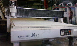

Вот на таком звере тружусь,и как бы охото что то на подобие)))

Artem83 писал(а):Вот на таком звере тружусь,и как бы охото что то на подобие)))
у тебя уникальная возможность есть, все обмерить, учесть недостатки и масштабировать при случае :)

Так то я его изучил вдоль и поперек,принцип работы механизмов понятен.

Буду измерять имеющийся пока станок,и на подобии уже буду подбирать детали.
И еще вопросик: портал для станка я так понимаю самому нужно делать(проектировать)???

нет,я просто спросил,что самому портал нужно проектировать???,собирать то я понимаю что сам буду,изучаю все вроди понятно становится,и как бы по советам,измеряю тот станок на котором сейчас тружусь,что да как,на каком расстоянии,ну и портал на подобии тоже буду делать))))
