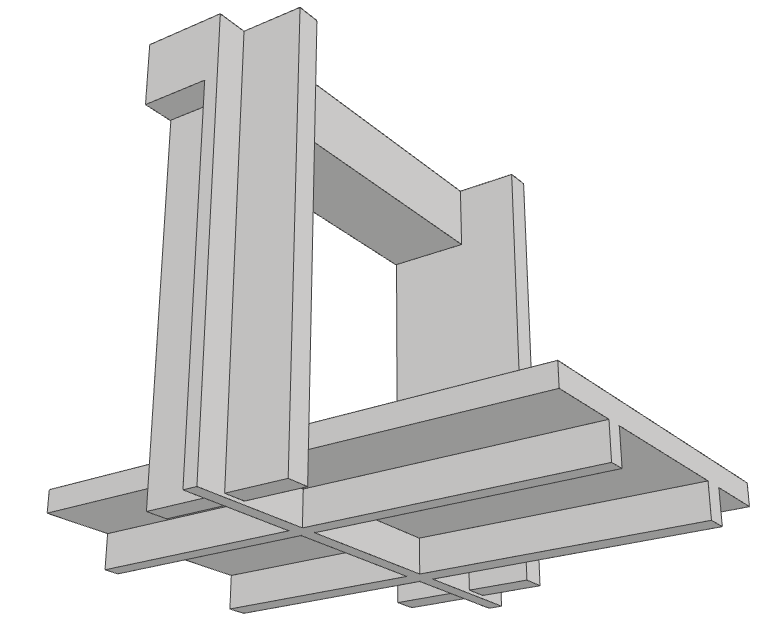

Также на симуляции видно как плоха зетка без ребер.

а к этому прибавится по 2-3 сотки минимум в каждой китайской BK-опоре, по сотке в каждой гайке швп, и сотки две-три еще даст сам шпиндель, т.к. он ни разу не цельностальной как на фото.
+ учитываем что у нас конструкция на болтах что не учитывалось в расчетах
+вибрации и резонансы увеличат отклонения фрезы еще в 2-3 раза.
как итог получаем хреновый музыкальный инструмент, и никак не станок по стали как в начале темы заявлено.

Коллеги, гонящиеся за сотками.
Если помещение, в котором вы работаете, или хотя-бы станок, не термостатированы, то говорить о сотках не приходится.
Сотки три, ещё можно попробовать поймать на мелкой детальке, при исключении её разогрева.
Если нужно нечто более точное, нежели 5 соток на дюрали, бюджет вырастет. И как бы не три-четыре раза.
У меня такой задачи нет. Мои потребности станок закроет. За совершенно вменяемые деньги.

Я на фанерном станочке 200Н прикладывал. А тут, всё-таки, станок по металлу, надо бы 500Н приложить в тестах. Но даже при 150Н , чётко видны слабые места. Автор проекта сам понимает где именно (:
Мои 5 копеек - при такой конструкции портал полноценно не гасит вибрации, а отдаёт их обратно фрезе. По дереву такой вариант вполне, но на металле вибрации будут убивать фрезы одну за одной.

вот даже станно как фрезерюга на своем дюралевом станке без проблем попадает в сотки, без всякого термостатирования..?
но речь даже не о попадании в сотки, эта конструкция и правда не способна на это, речь о максимальном отклонения фрезы при приложении сил резания, а это:
-вибрации
-повышенный износ фрезы
-плохое качество поверхности детали
-повышенный износ подшипников шпинделя.

Все же стоит прислушаться к людям,при чем бесплатно,уважать за это нужно.По поводу конструкции-можно получить больше жесткости и устойчивости без глобальной переделки в вашу же пользу (хотя бы по креплению портала к станине,не тот тип крепления,это как доску с гвоздями отодрать)

простейший способ противостоять деформации это наращивать сечение в плоскости векторов нагрузки. схематически как-то так ( не воспринимать, как законченую модель :hehehe: ):

Виктор, речь не о том, как противостоять деформации. Тем паче, что потребности в том не узреваю.
Максимум, если потребуется, отфрезерую :-)) или тупо отрежу уголки усиления при основании стоек портала.
Речь о креплении стоек портала к станине.
Мысли в слух.
Мне и самому не сильно нравится болтовое соединение, но покуда лучшего не увидел. Болты 12-го класса. 3ХМ8, 2ХМ10 на крепёж каждой стойки, вполне должны удержать.
Могу в принципе и очень качественно приклеить. Дополнительно.
Сварка возможна, конечно, но есть опасение, что по итогу станет только хуже.
Можно сообразить фланец какой .. но это опять сварка. Костылики.
Покуда, буду делать, как начертил.

я б приварил фланец.
столу будет пофигу, а фланец надо шлифануть, его выгнет дугой.
но: для сварки надо, чтобы сталь была, не чугун. и сварочных марок, ст3 или 09г2с. тогда не нужно отжигать и остаточные деформации проходят за неделю максимум (даже если очень много наварить)
но в вашем случае это уход от основного конструктива, так что только болты.

donvictorio писал(а):я б приварил фланец.
Полуавтомат врятли прогнет,в край можно наверно приболтить фланец к чему нибудь и после приварить
