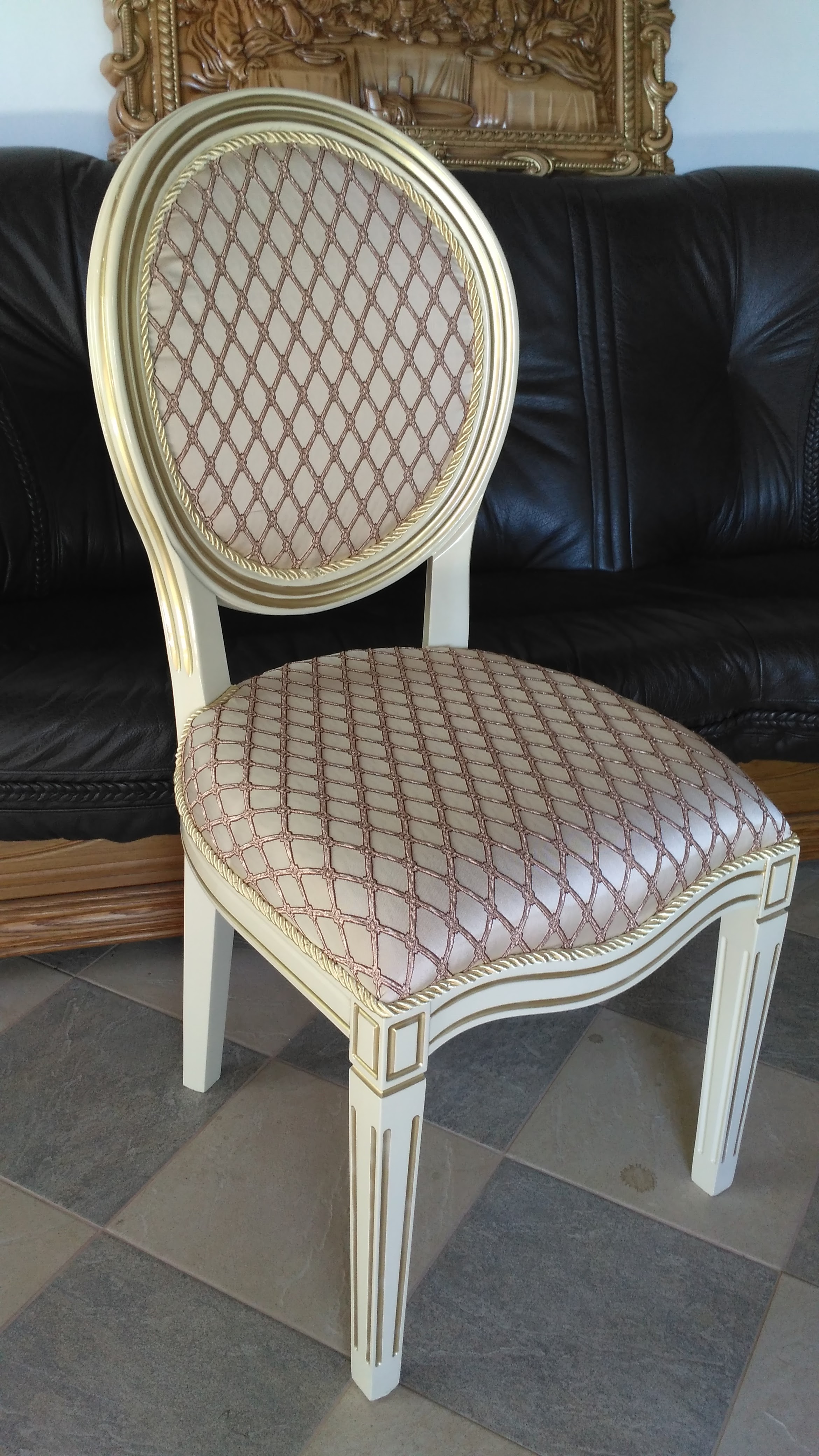

ukr-sasha писал(а):Такая конструкция спинки прочной получается?
Классическая конструкция спинки, большинство стульев на рынке имеют такую конструкцию.

Ну вот собственно и результат, для чего вообще затевалась данная тема.
IMG_2016-08-25_075512.jpg (9532 просмотра) <a class='original' href='./download/file.php?id=89548&sid=5f7b18b201807e9a8f88a26e5d589adc&mode=view' target=_blank>Загрузить оригинал (943.66 КБ)</a>
IMG_2016-08-25_075559.jpg (9532 просмотра) <a class='original' href='./download/file.php?id=89549&sid=5f7b18b201807e9a8f88a26e5d589adc&mode=view' target=_blank>Загрузить оригинал (672.94 КБ)</a>
IMG_2016-08-27_160019.jpg (9532 просмотра) <a class='original' href='./download/file.php?id=89550&sid=5f7b18b201807e9a8f88a26e5d589adc&mode=view' target=_blank>Загрузить оригинал (652.41 КБ)</a>
IMG_2016-08-27_160034.jpg (9532 просмотра) <a class='original' href='./download/file.php?id=89551&sid=5f7b18b201807e9a8f88a26e5d589adc&mode=view' target=_blank>Загрузить оригинал (977.85 КБ)</a>
IMG_2016-08-27_160837.jpg (9532 просмотра) <a class='original' href='./download/file.php?id=89552&sid=5f7b18b201807e9a8f88a26e5d589adc&mode=view' target=_blank>Загрузить оригинал (1.51 МБ)</a>
IMG_2016-08-27_161039.jpg (9532 просмотра) <a class='original' href='./download/file.php?id=89553&sid=5f7b18b201807e9a8f88a26e5d589adc&mode=view' target=_blank>Загрузить оригинал (943.89 КБ)</a>
IMG_2016-08-27_161149.jpg (9532 просмотра) <a class='original' href='./download/file.php?id=89554&sid=5f7b18b201807e9a8f88a26e5d589adc&mode=view' target=_blank>Загрузить оригинал (1.01 МБ)</a>
