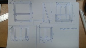

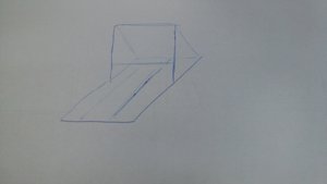

из скуки прикинул конструкцию из профильной трубы, из меня херовый конструктор по этому как получилось, надеюсь задумку поймёте, достаточно, чтобы критиковать :hehehe:
по порядку - вид спереди, сбоку, сверху, основа каретки для Y, основа каретки для Z. :wtf:

за основу решил взять вот этот самодел http://www.ecnc.ru/frame, конструкция какраз по мне - без заморочек, для старта думаю пойдёт
