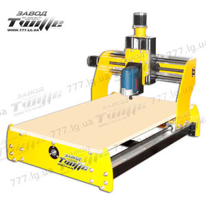

[/attachment]Станок Twitte серия 707-2
Рабочее поле:X: 600 мм, Y: 400 мм, Z: 100мм
В качестве шпинделя: фрезер Фиолент МФ3-1100Э
Обрабатываемые материалы:Дерево
Механика:направляющие 20 мм катанные шлифованные; винты 14 мм метрические с бронзовой безлюфтовой гайкой с выбором люфта.

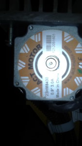

шаговики:
IMG_20160807_132729.jpg (4766 просмотров) <a class='original' href='./download/file.php?id=86453&sid=1a62ed86789643a783922dc69cc24453&mode=view' target=_blank>Загрузить оригинал (170.71 КБ)</a>

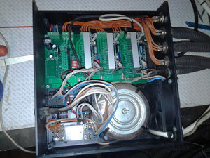

блок управления
IMG_20160702_132224.jpg (4758 просмотров) <a class='original' href='./download/file.php?id=86699&sid=1a62ed86789643a783922dc69cc24453&mode=view' target=_blank>Загрузить оригинал (893.87 КБ)</a>

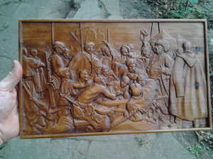

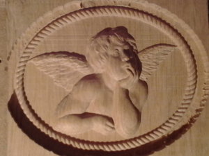

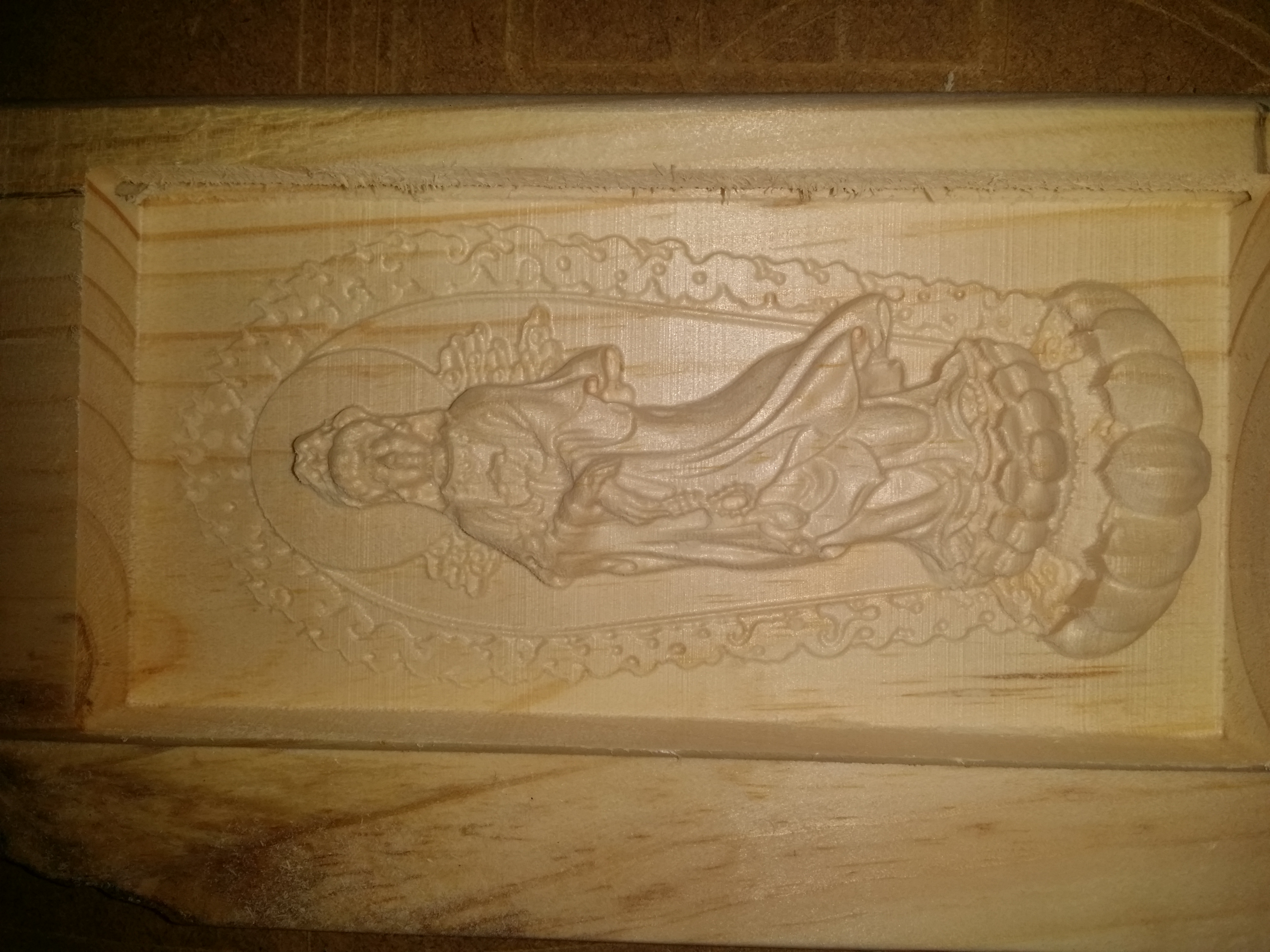

Сейчас пробовал резать Рельеф и выяснилось что иногда получаются полосы по оси Z.
Причину пока не нашел, но явно не УП, т.к. результаты по одной и той-же программе каждый раз неодинаковы,и визуализация в Арт Кам нормально отображает рельеф.
Хочу разобраться в чем причина но как-то боязно без опыта лезть в механику.
Вот примеры работ из того что есть на телефоне:
IMG_20160618_195835.jpg (5211 просмотров) <a class='original' href='./download/file.php?id=83658&sid=1a62ed86789643a783922dc69cc24453&mode=view' target=_blank>Загрузить оригинал (981.59 КБ)</a>
Казаков не помню точно размер, где-то 200мм по вертикали скорость максимум(см. ниже). Резал по волокну (ось Y). Материал сосна.
IMG_20160629_152229.jpg (5211 просмотров) <a class='original' href='./download/file.php?id=83659&sid=1a62ed86789643a783922dc69cc24453&mode=view' target=_blank>Загрузить оригинал (145.45 КБ)</a>
Хировим- материал: дуб; Резал поперек волокна (по оси Х) скорость максимум(см. ниже). Размер Х-127мм Y-102мм.
Посоветуйте с чего начать.

Люфт или потеря шагов. Начинайте планомерно проверять ВСЁ.
Скорее всего есть по всем осям, по Z просто больше заметно.

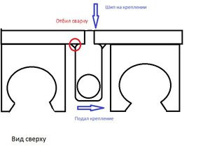

Но кое что прояснилось: По оси Z ситуация как в теме (http://www.cnc-club.ru/forum/viewtopic. ... 91#p285391) ось ходовой резьбы смещена от оси подшипников из-за крепления гайки. Крепление сварное как и у Дрюни, только места для такого-же решения крайне мало. Ничего лучше не придумал как отбить прихватки крепления и прихватить в новом месте, благо только одну сторону вторая будет контрить.
Сегодня варить не стал но приемлемого положения уже добился (за винт уже пальцами могу крутить, до этого было гораздо хуже).
Эскиз Крепления в Paint набросал не в масштабе (вместо фоток), только сильно не пинайте :
Новый точечный рисунок.jpg (4994 просмотра) <a class='original' href='./download/file.php?id=83734&sid=1a62ed86789643a783922dc69cc24453&mode=view' target=_blank>Загрузить оригинал (52.5 КБ)</a>
По Х вроде норм, но все равно на ходовой гайке и направляющих люфт выбрал, до Y не дошел пока.

Аккуратно варите, чтобы не "припалить" винты и направляющие. Может там получится без сварки из какого нибудь уголка сделать крепление и на болты его?

Часть нагрузки несёт шип на схеме, сварка там пару точек (прихватки) с одной и с другой стороны.
Я ось разбирал , когда регулировал, несчетное количество раз. При разборке остается сварной портал и гайка в крепеже.

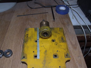

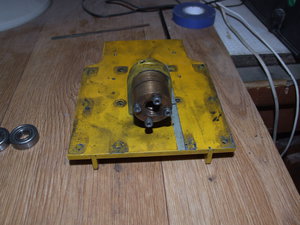

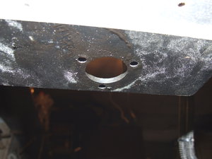

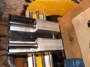

Вот фото но не все что хотел аккум надо на фотике менять:
Вот подшипники радиальноосевые вроде не люфтят как я пальцами не пробовал. К стати кто чем смазывает на осях оные?
DSCF3231.JPG (4932 просмотра) <a class='original' href='./download/file.php?id=83736&sid=1a62ed86789643a783922dc69cc24453&mode=view' target=_blank>Загрузить оригинал (2.12 МБ)</a>
Посадочное место. По известной причине с перекосом не сфоткал:
DSCF3232.JPG (4932 просмотра) <a class='original' href='./download/file.php?id=83737&sid=1a62ed86789643a783922dc69cc24453&mode=view' target=_blank>Загрузить оригинал (2.17 МБ)</a>
Вот так на заводе решили проблему со смещением(я за подложку), надо сказать не сильно помогло рукой винт плохо проворачивался в сравнении с другими осями (а я раньше думал что это из-за массы шпинделя и т.п.) :
DSCF3233.JPG (4932 просмотра) <a class='original' href='./download/file.php?id=83738&sid=1a62ed86789643a783922dc69cc24453&mode=view' target=_blank>Загрузить оригинал (2.17 МБ)</a>
DSCF3234.JPG (4932 просмотра) <a class='original' href='./download/file.php?id=83739&sid=1a62ed86789643a783922dc69cc24453&mode=view' target=_blank>Загрузить оригинал (2.14 МБ)</a>

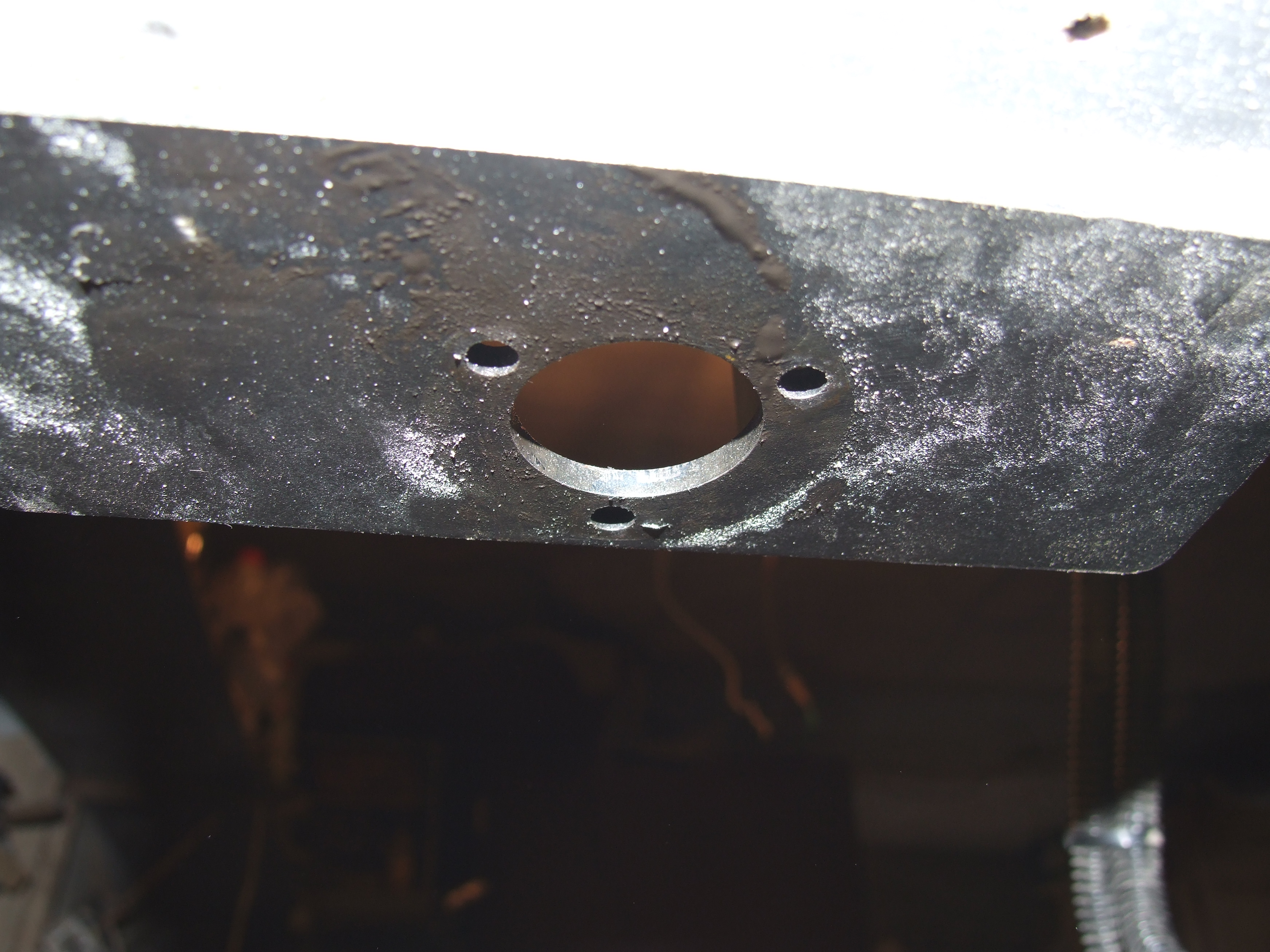

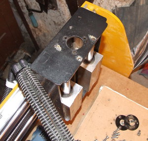

Вот еще что успел до разрядки фотоаппарата:
DSCF3229.JPG (4932 просмотра) <a class='original' href='./download/file.php?id=83740&sid=1a62ed86789643a783922dc69cc24453&mode=view' target=_blank>Загрузить оригинал (2.22 МБ)</a>
DSCF3230.JPG (4932 просмотра) <a class='original' href='./download/file.php?id=83743&sid=1a62ed86789643a783922dc69cc24453&mode=view' target=_blank>Загрузить оригинал (1.23 МБ)</a>
Муфта как у Дрюни в теме про подобный станок и ШД точно такие-же

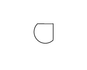

На винтах сточено для муфты как-то так:
Безымянный.jpg (4932 просмотра) <a class='original' href='./download/file.php?id=83745&sid=1a62ed86789643a783922dc69cc24453&mode=view' target=_blank>Загрузить оригинал (12.75 КБ)</a>
Готового варианта нет в фото, но как описал выше результат удовлетворительный по ходовому винту нет перекоса.
Подварю прихватками как на заводе(хотя и так рукой пошевелить не получается из-за шипа в теле плиты), смажу и буду собирать пока без часиков.
Доводить геометрию уже с ИЧ буду.
Всем спасибо за помощь :)

Сообщение Дрюня »
Проф, пока всё разобрано осмотрите направляющие на предмет задиров и я бы снял каретки с направляющих и проверил каждый контур шариков на предмет подклинивания. Может придётся что то заменить.
