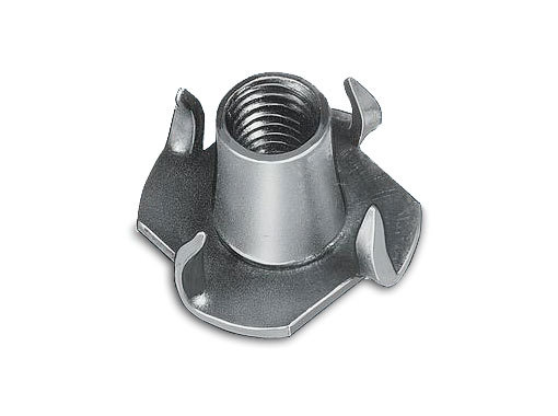

скажите пож. как вы установили крепления. У вас что, под каждым отверстием на столе закреплена гайка?
Да под каждым отверстием (с обратной стороны ) вбиты мебельные гайки типа ерши.
p519b8d077abde.jpg (4023 просмотра) <a class='original' href='./download/file.php?id=80540&sid=2752bf7a58e8aab3c744e9f9d3570260&mode=view' target=_blank>Загрузить оригинал (21.22 КБ)</a>

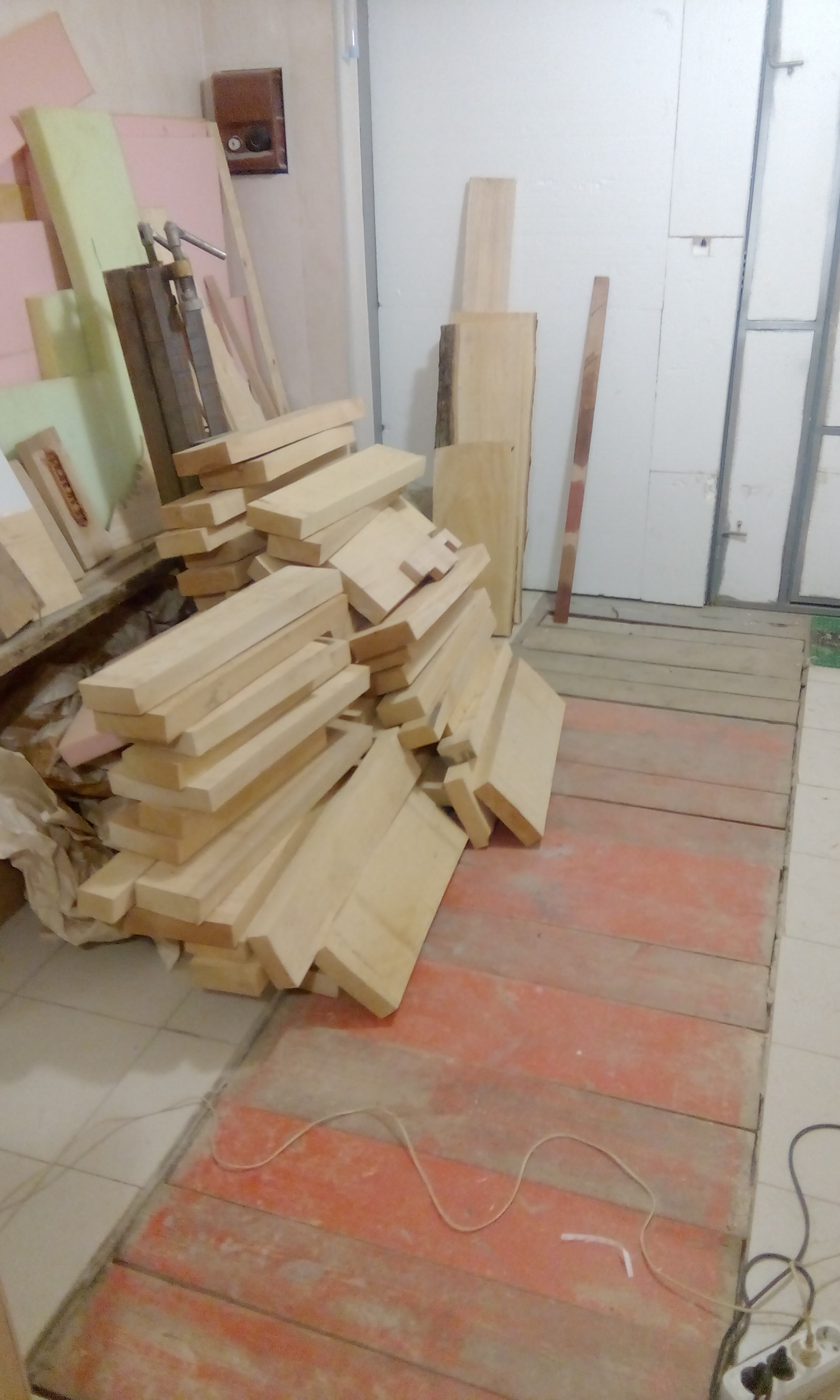

Привез немного мяса для станка. Бук и немного липы с апшеронских лесов.
IMG_20160520_180726.jpg (4019 просмотров) <a class='original' href='./download/file.php?id=80542&sid=2752bf7a58e8aab3c744e9f9d3570260&mode=view' target=_blank>Загрузить оригинал (587.83 КБ)</a>

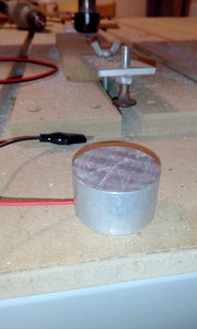

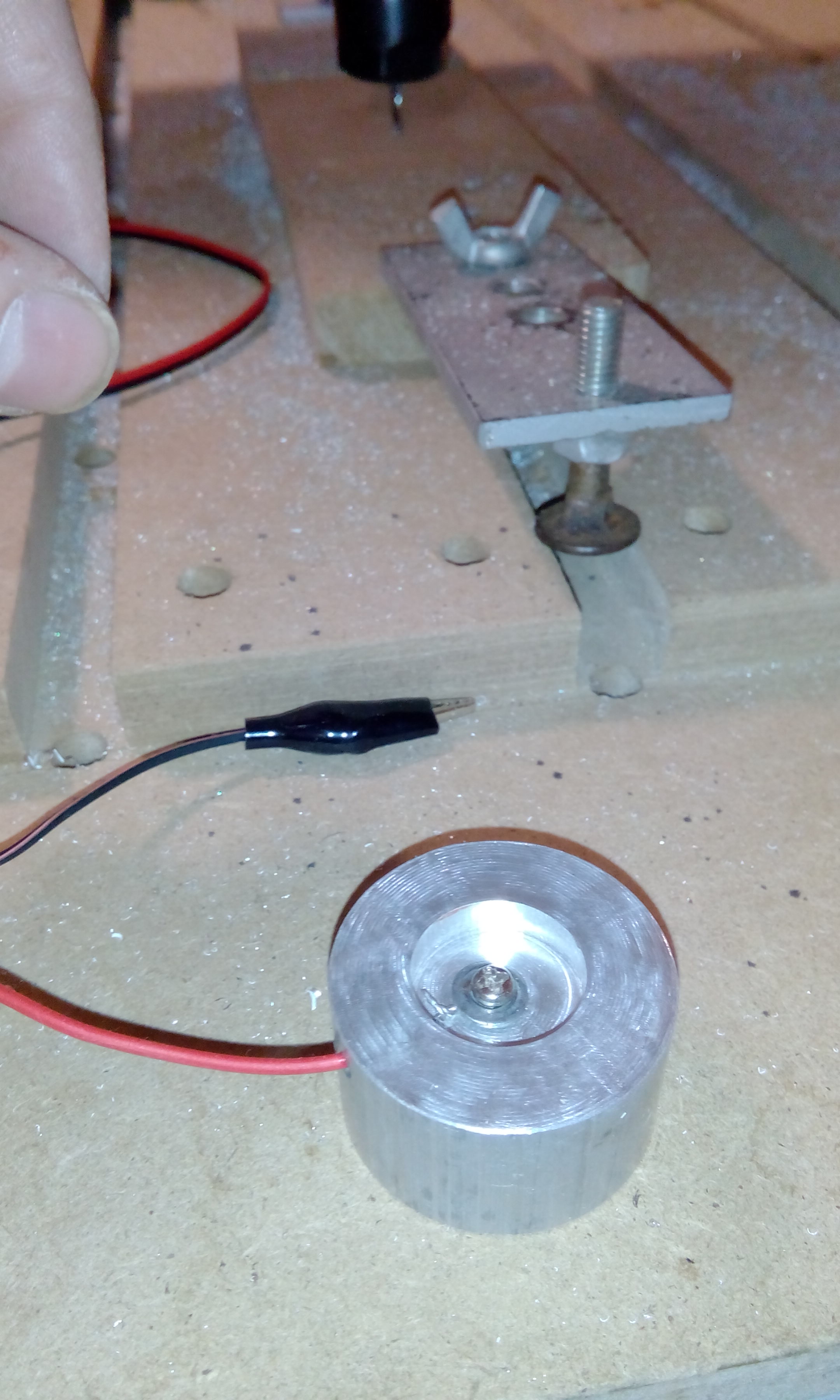

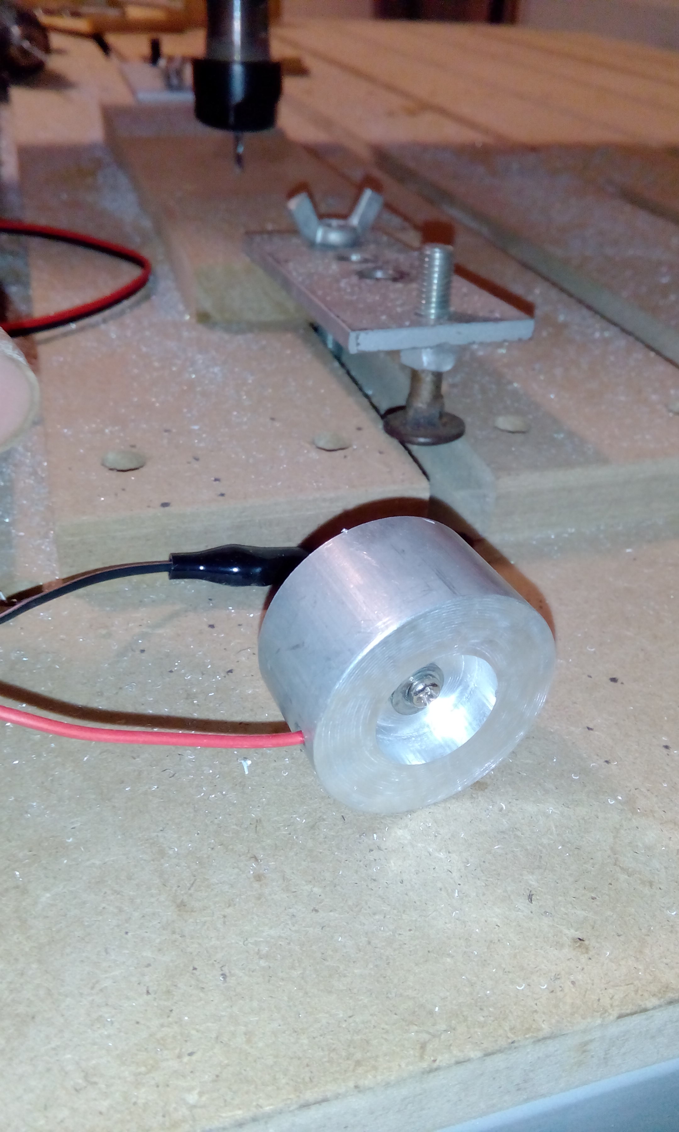

Сделал датчик обнуления по оси Z. Сегодня зашел в магазин "юнный техник " и нашел там заготовочки из алюминия , как раз для датчика подходящие. Отфрезеровал плоскости , получилось по-моему очень хорошо. Диаметр 40 мм , высота 22 мм.
IMG_20161206_202501.jpg (2836 просмотров) <a class='original' href='./download/file.php?id=96921&sid=2752bf7a58e8aab3c744e9f9d3570260&mode=view' target=_blank>Загрузить оригинал (721.31 КБ)</a>
IMG_20161206_202453.jpg (2836 просмотров) <a class='original' href='./download/file.php?id=96922&sid=2752bf7a58e8aab3c744e9f9d3570260&mode=view' target=_blank>Загрузить оригинал (698.56 КБ)</a>
IMG_20161206_202441.jpg (2836 просмотров) <a class='original' href='./download/file.php?id=96923&sid=2752bf7a58e8aab3c744e9f9d3570260&mode=view' target=_blank>Загрузить оригинал (670.19 КБ)</a>

Зачем он такой толстый?
gekaxxx83
Сообщения: 324
Зарегистрирован: 21 май 2015, 12:52
Репутация: 32
Откуда: Россия
Re: Фрезер с ЧПУ по дереву 1000 х 1500
Сообщение gekaxxx83 »
rage писал(а):Зачем он такой толстый?
Да не толстый он. Дам в дне болтик вкручен, так вот что бы запас на метчик был сделал потолще. Конечно можно было бы и уменьшить на полсантиметра толко зачем? Меня все устраивает! Видел на Алиэкспресс продают тоже не тонкие они сантиметра 2 точно.
Надо было не вертикально болтик располагать, а горизонтально, напротив отверстия для провода... :)
gekaxxx83
Сообщения: 324
Репутация: 32
Откуда: Россия
UAVpilot писал(а):Надо было не вертикально болтик располагать, а горизонтально, напротив отверстия для провода... :)
Мне понравилась это конструкция! Если провод с боку прикрутить т.е. сделать отверстие по горизонтали , то мне кажется он будет отламывается быстро, а так провод продет в отверстие ,а в отверстии будет приклеен , меньше варианта что отламается . А чем плохо что он толстый , чет я не догоню??? А ? :thinking:
