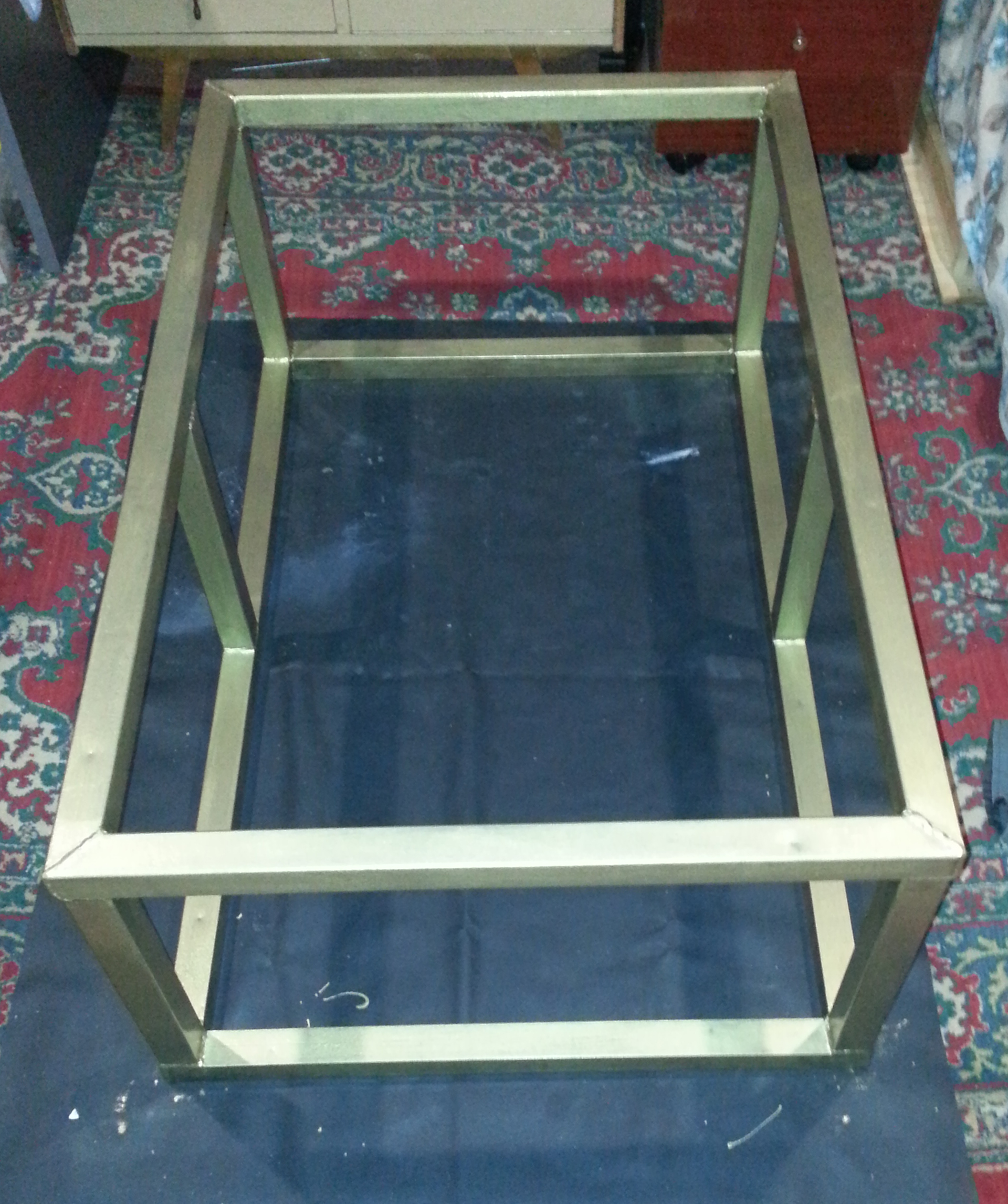

Первым делом решил изготовить столик для станка. Хотелось иметь доступ к нижней части, решено было использовать каркас из профильной трубы 40*40*1,5.
Столик не высокий 44 см (4016 просмотров) <a class='original' href='./download/file.php?id=62451&sid=d796baf262c80d723b2ac9bf053392b6&mode=view' target=_blank>Загрузить оригинал (1.98 МБ)</a>

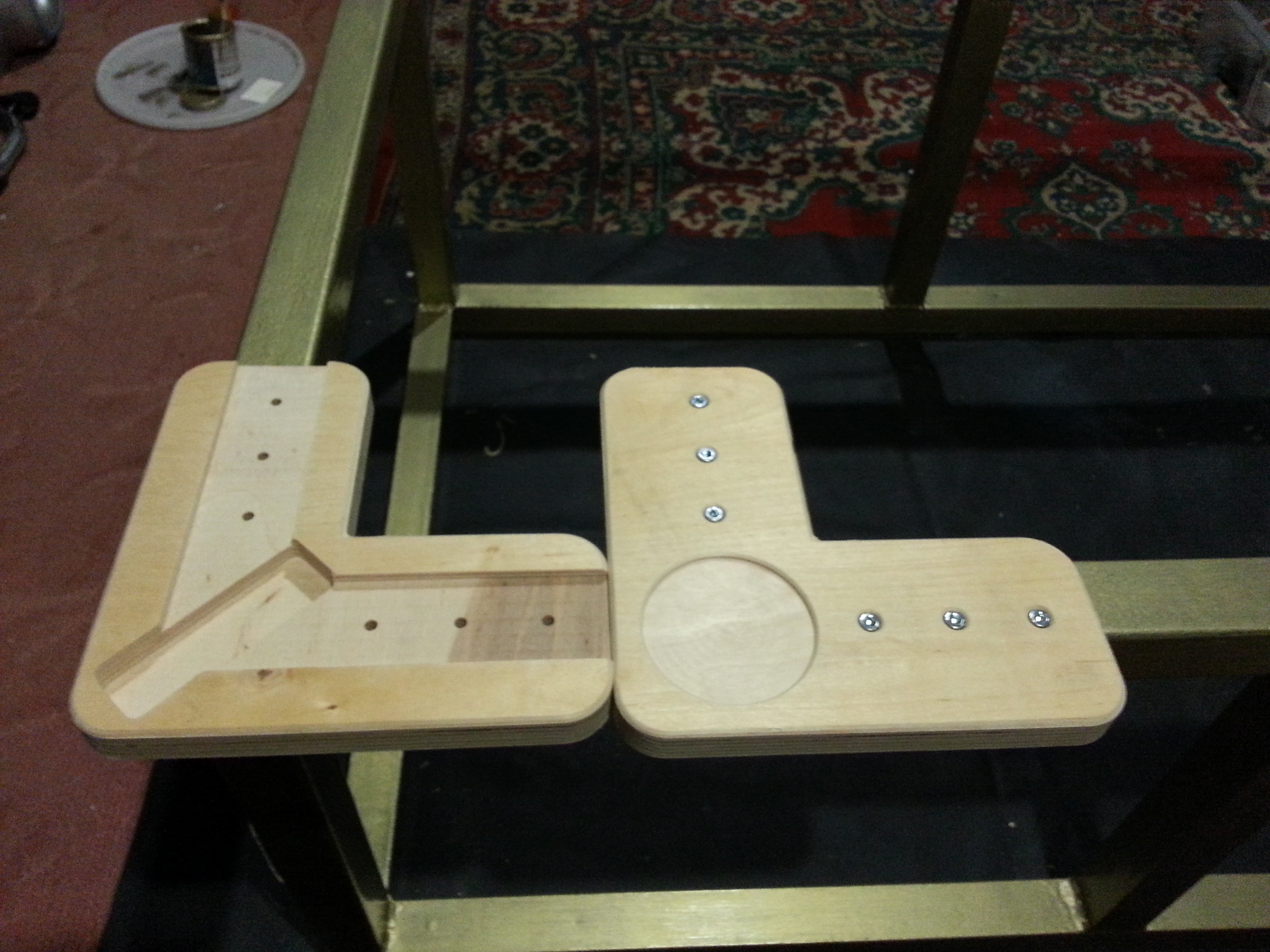

В качестве опорных площадок будут выступать детали собранные из 2х слоев 18 мм фанеры. Крепиться будут на 6 болтов М5. Стенка 1,5 мм не лучший вариант для резьбы, но нагрузки не большие, должно хватить.
стол 2 — копия.jpg (4016 просмотров) <a class='original' href='./download/file.php?id=62452&sid=d796baf262c80d723b2ac9bf053392b6&mode=view' target=_blank>Загрузить оригинал (3.08 МБ)</a>

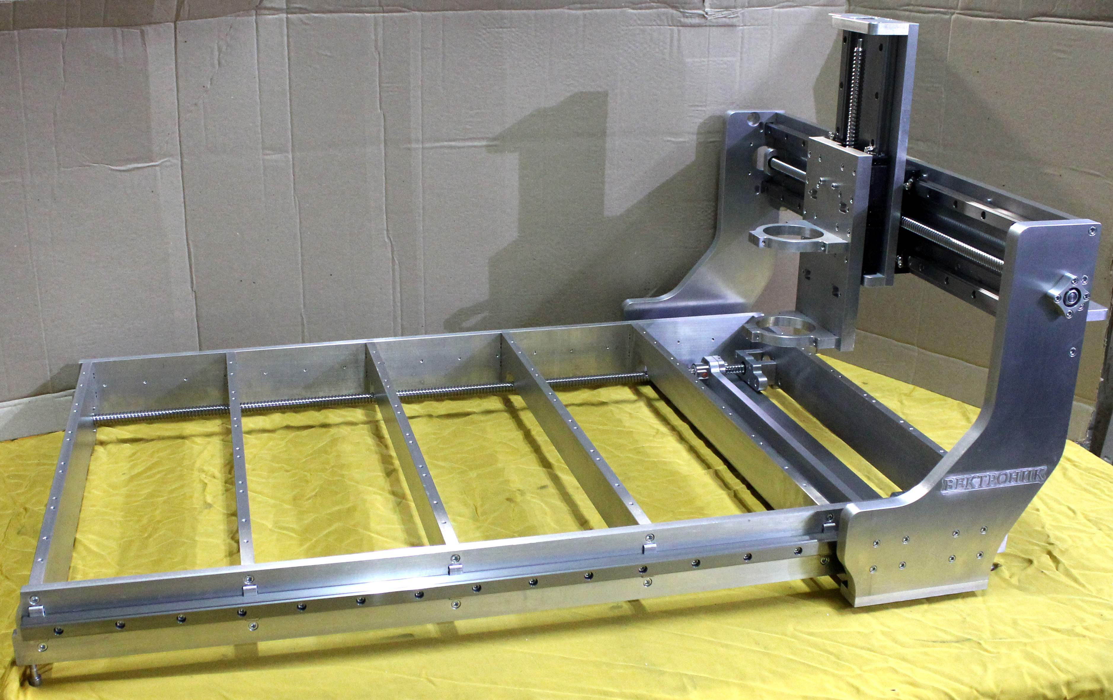

Рекомендую установить уголок на подвижную часть портала для защиты направляшек от стружки, в противном случае при рикошете стружки об внутреннюю часть портала мелкая стружка будет попадать на рельсы.
А1-РП20-1.jpg (3946 просмотров) <a class='original' href='./download/file.php?id=62582&sid=d796baf262c80d723b2ac9bf053392b6&mode=view' target=_blank>Загрузить оригинал (443.83 КБ)</a>
Уголок нужно расположить максимально близко к поверхности стола или же изготовить подобие уголков из мягкого пластика к примеру ПЭТ, чтобы они плотно прилегали к столу.

Stich писал(а):Рекомендую установить уголок на подвижную часть портала для защиты направляшек от стружки, в противном случае при рикошете стружки об внутреннюю часть портала мелкая стружка будет попадать на рельсы.
Отличная идея. У меня на PLRA 4 все время пыль набивалась между каретками.

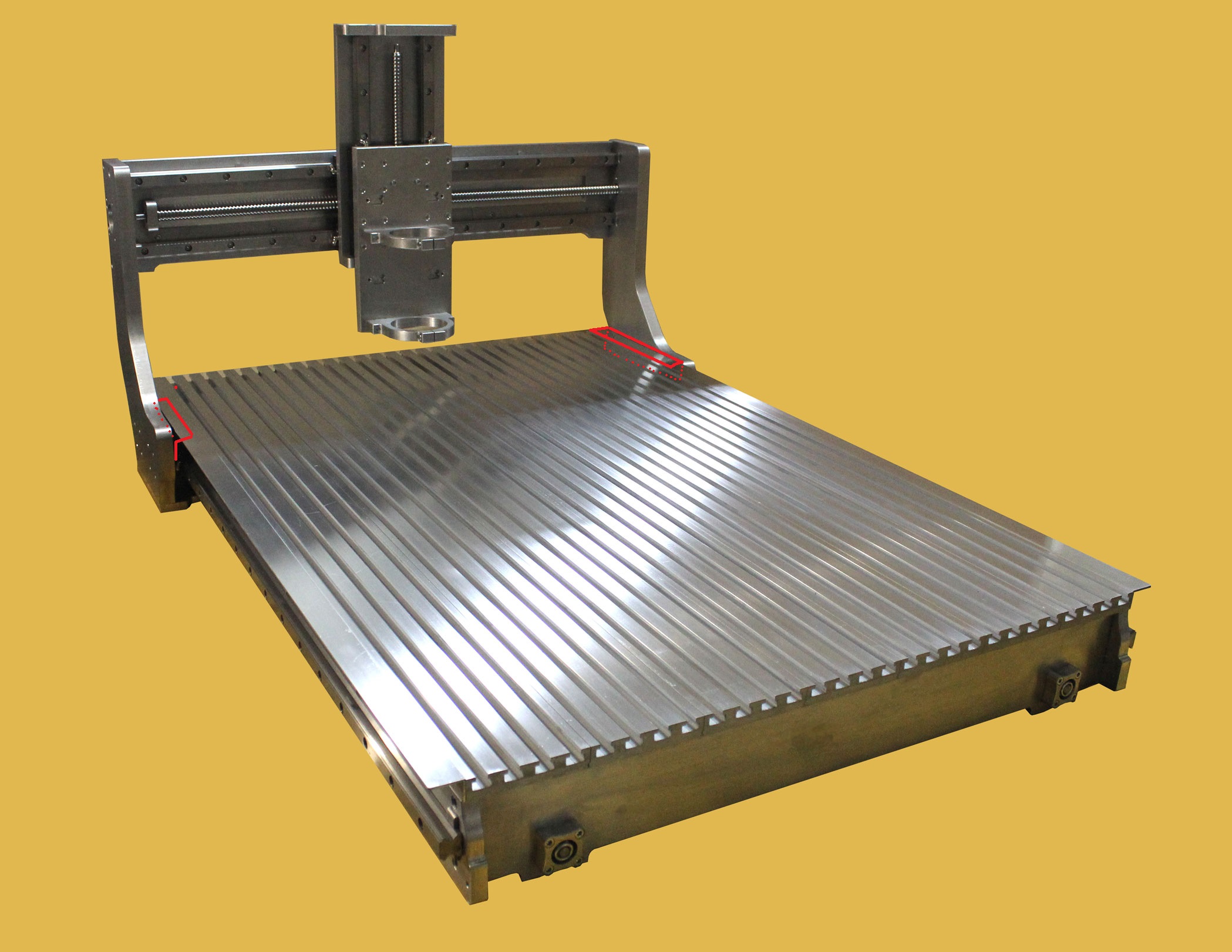

Сегодня решил проверить геометрию станка. Появились вопросы.
Торец на деталях завален:
https://www.youtube.com/watch?v=iGDBUJTBAxA
Отсюда следующая проблема, боковины портала не под 90 градусов:
https://www.youtube.com/watch?v=ye3rBBja8Ak
Далее я померил углы стола, есть погрешности. Вот самый сложный случай:
https://www.youtube.com/watch?v=vyFdA5cIPEc
Пластина с опорами ШВП не ровная, и большое отклонение от перпендикуляра.
У всех так? Или мне опять повезло :hehehe: . Кто нибудь обращает на это внимание? Вот думаю сижу, как правильно выставить все это.

Геометрия станка так не проверяется, вы бы лучше по угольничкам индикатором покатались.

savo писал(а):Геометрия станка так не проверяется, вы бы лучше по угольничкам индикатором покатались.
Я все понимаю, нужно точность реза проверять, но ресурс будет намного ниже.
Силвер писал(а):При транспортировке могло что нибудь случиться?
В торце дело, транспортировка роли не играет.
Helium писал(а):Расслабить винты, заворачивать с приложенным угольником (желательна помощь еще одних рук), не получится выправить?
Не получиться. Можно подкладки сделать...

Если не закрыл стол слотами, сделай фото сверху. Интересно и размещение швп по бокам. Хорошая защита от пыли. Но плохо что лишняя планка снизу. Лишний вес.
[TARAN]>
Сообщения: 663
Репутация: 58
Re: Помогите укомплектовать Вектроник А1-РП
Сообщение [TARAN]> »
А1-РП20 2.jpg (3705 просмотров) <a class='original' href='./download/file.php?id=62728&sid=d796baf262c80d723b2ac9bf053392b6&mode=view' target=_blank>Загрузить оригинал (5.49 МБ)</a>
планку я просил оставить. мне показалось, так будет безопаснее.
Всю голову сломал со смазкой швп. Завтра попробую найти медные болты и спаять "низкопрофильные" штуцеры. От них пущу медную трубку и поставлю тавотницы на концы.

Ещё не получился)) Есть проблема с точностью конструкции. Тут на это вообще внимания не обращают, как я понял, а ведь работать ШВП и рельсы будут под нагрузкой.
Coffeein
Сообщения: 2144
Репутация: 291
Сообщение Coffeein »
Какие проблемы? Судя по видео, пока ещё ничего не значит. Эти углы При желании можешь ровно выставить. Главное рельсы и швп были параллельными.
Заедает портал при перемещении?
[TARAN]>
Сообщения: 663
Репутация: 58
Силвер писал(а):Заедает портал при перемещении?
Есть по осям проблемы. В крайних положениях усилия увеличиваются значительно. ШВП нужно выставлять.
