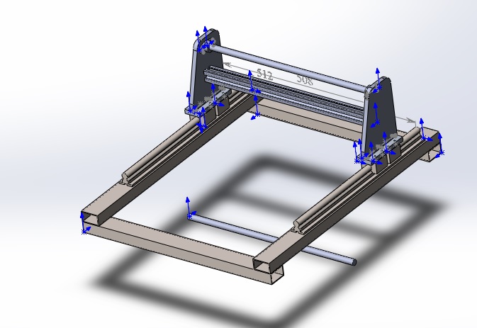

Есть вопрос по поводу основания второй версии станка, выбрал профиль 50х30х2мм(самый доступный), так вот, какой материал профиля будет лучше? Сталь или алюминий? Понимаю, вопрос довольно абсурдный, стоит ставить сталь, только вот летом в мастерскую не попаду, отверстия в стали просверлить будет проблематично. Так что - можно ли обойтись алюминием?
основание.jpg (7827 просмотров) <a class='original' href='./download/file.php?id=51945&sid=7d3d584bb0fb4d896ff0bdebb83cabac&mode=view' target=_blank>Загрузить оригинал (55.39 КБ)</a>

Продолжаю проектировать вторую версию станочка, рисую и заодно учу солид. Больше всего времени отнимает продумывание и прикидывание всего этого в голове, поэтому стойки портала пока не начал делать. Вот что выходит:
основание1.jpg (7765 просмотров) <a class='original' href='./download/file.php?id=51995&sid=7d3d584bb0fb4d896ff0bdebb83cabac&mode=view' target=_blank>Загрузить оригинал (103.01 КБ)</a>
По материалу профиля вопрос все еще актуален, надеюсь на совет форумчан.
Делаю по примеру sergey27rus, почти полностью похожий фрезер(кроме размеров) Re: Мой хобби станочек #164
Думаю по оси X стоит поставить два ШД с ремнями по бокам.
Maxekb77
Сообщения: 1658
Репутация: 285
Откуда: Екатеринбург
Re: Сборка бюджетного ЧПУ поле А4 на Arduino+RAMPS
Сообщение Maxekb77 »
те что под рельсами по 2шт и на ребро, можешь еще 3 сверху плашмя положить.
делал себе из из такого профиля и на одном шд каталось.
А при нынешних ценах проще нормальный профиль заказать.
Ovaday
Сообщения: 430
Репутация: 70
Откуда: г. Уфа
Сообщение Ovaday »
Maxekb77 писал(а):те что под рельсами по 2шт и на ребро, можешь еще 3 сверху плашмя положить.
На одном ШД можно сделать, если делать длинный вал и на него надевать редукторы, на них по ремню с каждой стороны. По станочному профилю посмотрю еще, если разницы в цене значительной не будет, то по X поставлю ST-AL-60x60(от дюксов), хотя тогда придется пересматривать всю конструкцию.
