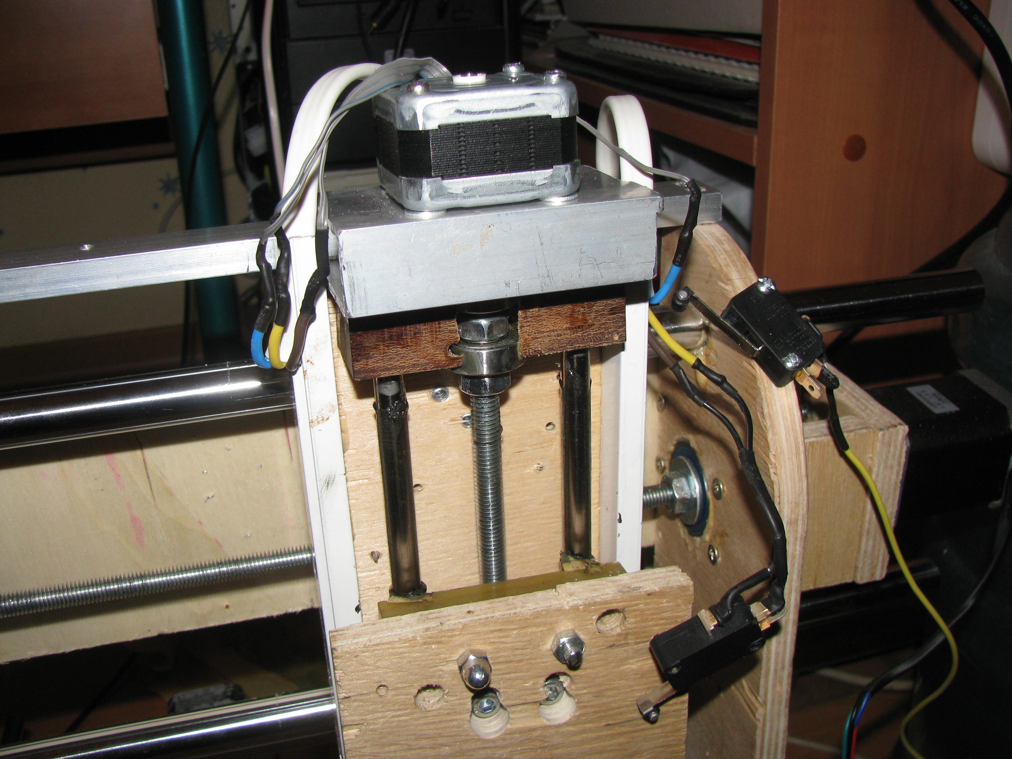

Доделал ось Z, фрезернув текстолит под подшипники, поставил винт M8 и гибкую муфту. С поиском кабелей париться не стал, взял ПВС 3x2, заодно протянул по нему концевик. Уже немного испытал ось, вроде ездит нормально. Позже попробую сделать пробное фрезерование, чтоб промониторить пропуски.
Фотки:

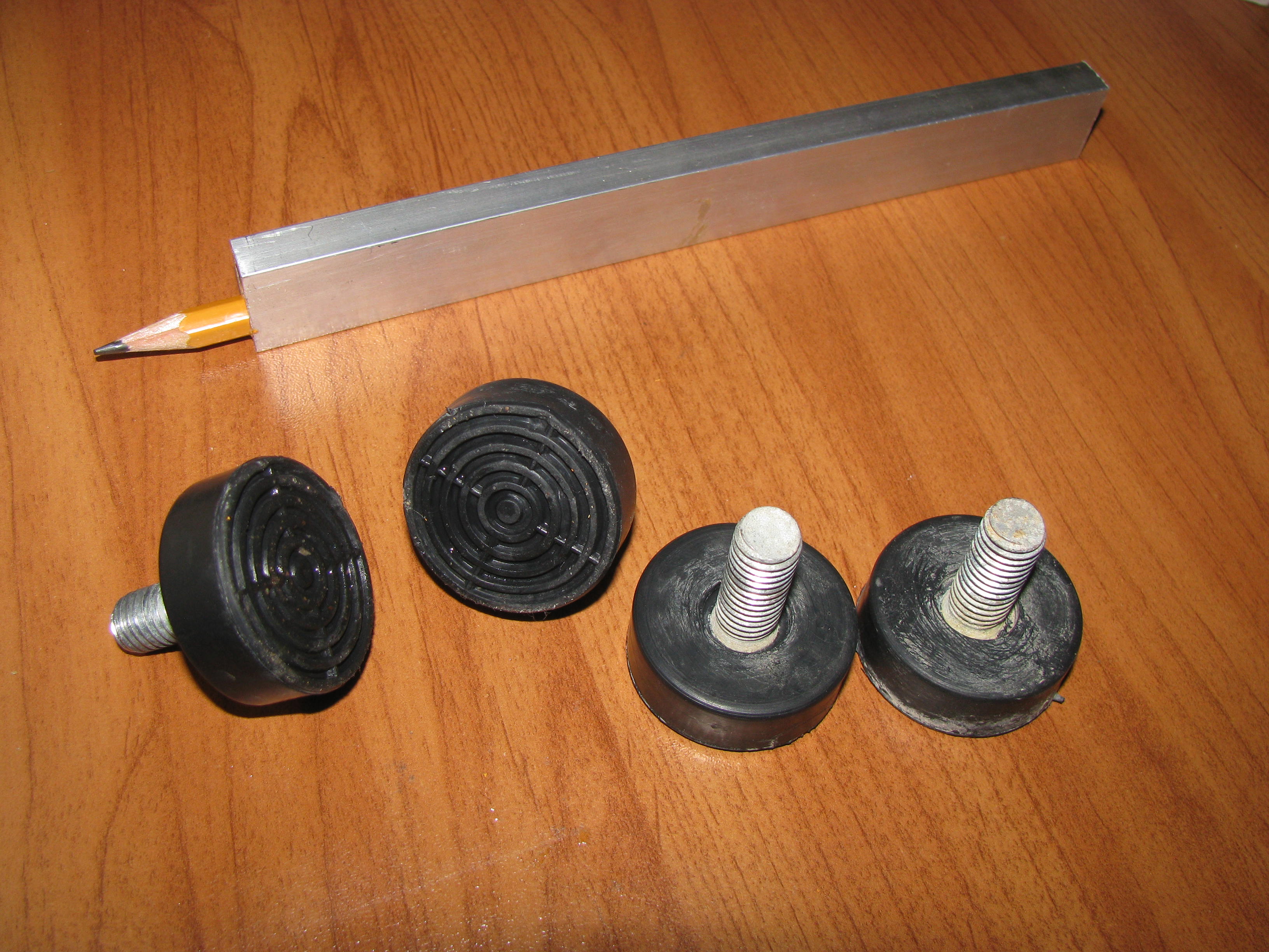

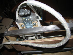

Разбирал завалы всякого хлама в гараже, нашел виброгасящие ножки от стиральной машинки, а также чуть меньше метра кабелеукладчика:
IMG_2945.JPG (3783 просмотра) <a class='original' href='./download/file.php?id=49725&sid=c70a6ce95afd10ad4f5de9cff0d46ca7&mode=view' target=_blank>Загрузить оригинал (738.2 КБ)</a>
IMG_2942.JPG (3783 просмотра) <a class='original' href='./download/file.php?id=49724&sid=c70a6ce95afd10ad4f5de9cff0d46ca7&mode=view' target=_blank>Загрузить оригинал (1.01 МБ)</a>
На фото выше еще карандаш в алюминиевой трубке, залитой клеем, привинчивающейся на место шпинделя для рисования карандашом, чтобы карандаш не прогибался.
Осталось закрепить кабель, чтоб не болтался в разные стороны, да провести тест.

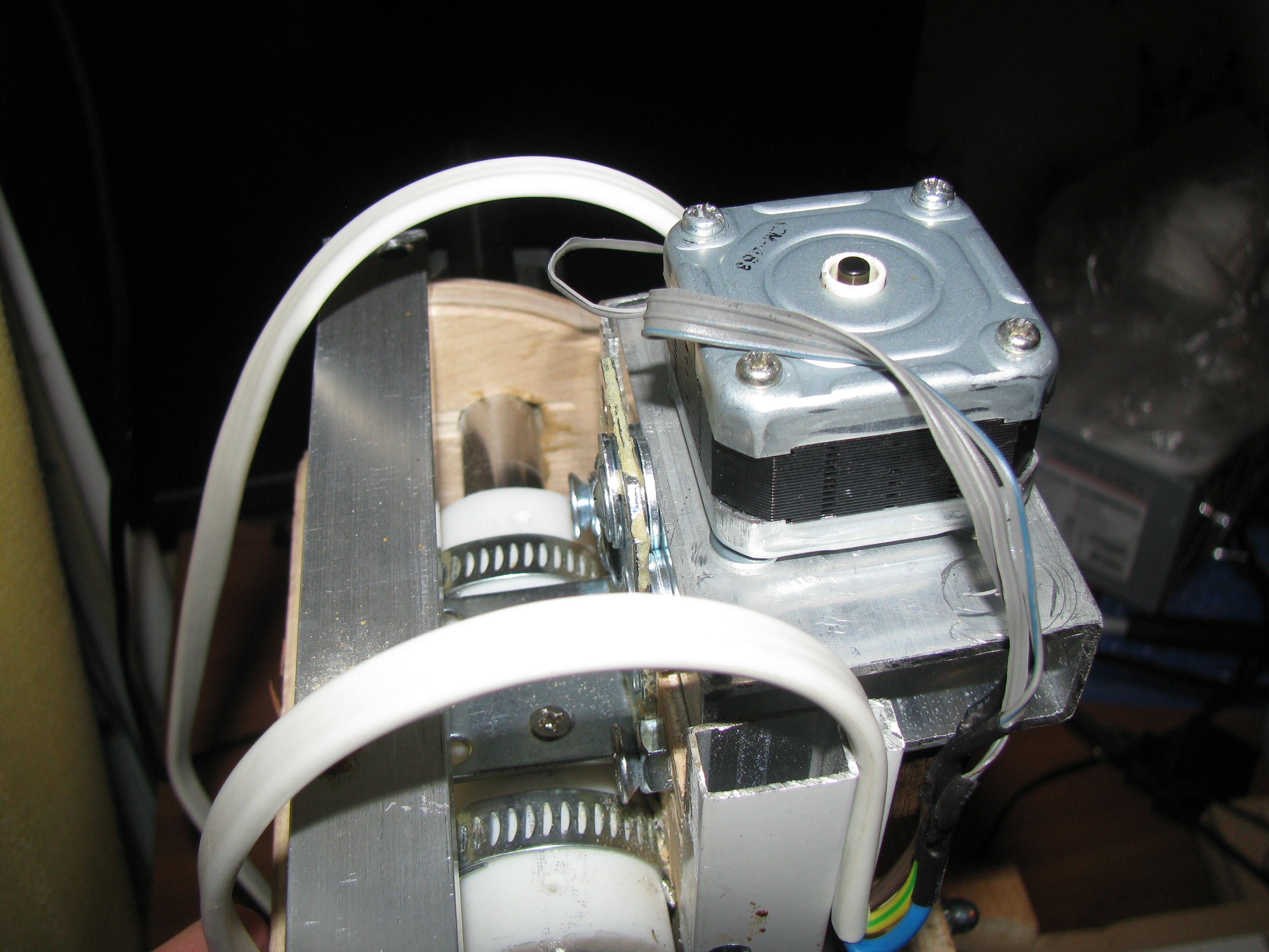

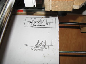

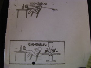

Сделал тестовый пуск, вернее несколько, вначале покрутил Z туда-сюда, потом уже сгенерировал Ж-код логотипа и запустил. При первом запуске забыл изменить направление движения к датчику нуля и карандаш из приспособы с треском размазало по столу :)
Пришлось снова зажимать в цангу грифель, правда так получается не очень надежно - в цанге постепенно грифель соскальзывает под давлением вверх, приходится чуть приспускать шпиндель, с фрезами и оргстеклом получится лучше.
Пока вот так:
IMG_2947.JPG (3702 просмотра) <a class='original' href='./download/file.php?id=49929&sid=c70a6ce95afd10ad4f5de9cff0d46ca7&mode=view' target=_blank>Загрузить оригинал (624.58 КБ)</a>
IMG_2949.JPG (3702 просмотра) <a class='original' href='./download/file.php?id=49928&sid=c70a6ce95afd10ad4f5de9cff0d46ca7&mode=view' target=_blank>Загрузить оригинал (714.33 КБ)</a>
Виброгасящие ножки уже закрепил и выровнял, остается по мелочам закрепить кабель да подшкурить фанеру.
В целом станок считаю готовым к работе, призываю Nick в тему :)
