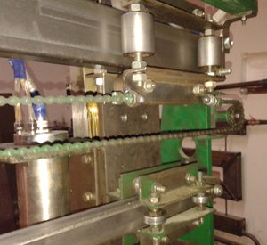

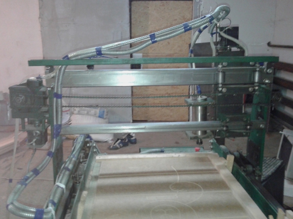

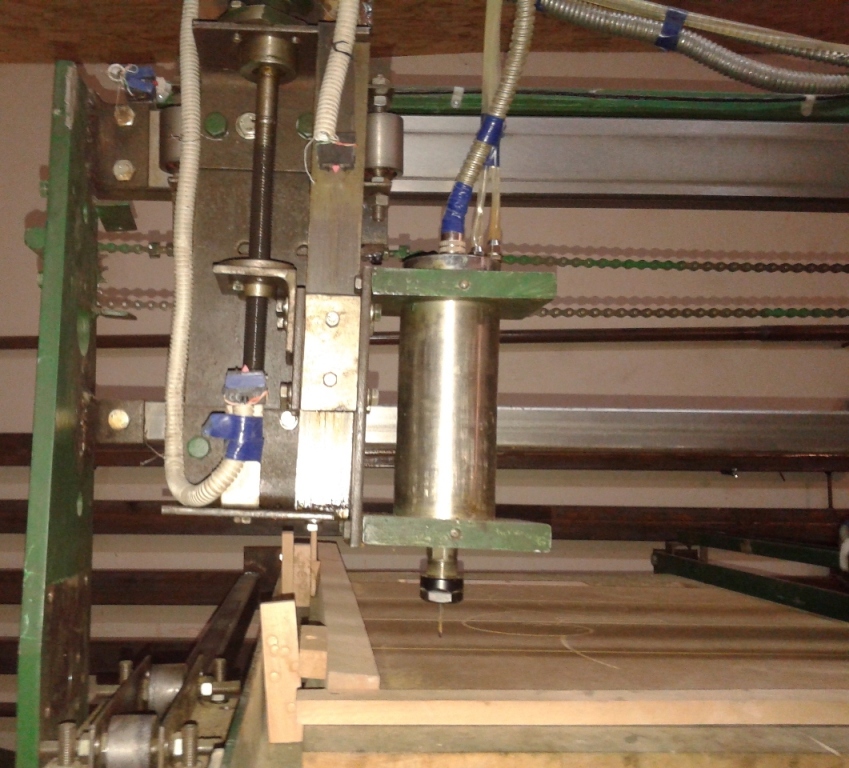

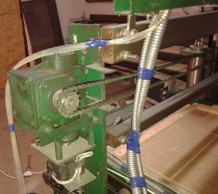

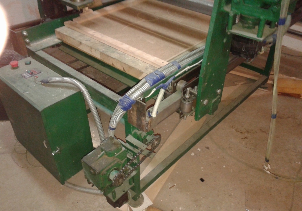

Здравствуйте. Такой станок купил за 2шт баксов в местного мастера которой делает станки. Запустил УП начал работать а через минуту легкой удар, толчок незнаю откуда и фреза сместилась на 50 мм по У. Начав сначала, где-то через 1,5 мин то же сместилась на 35поУ и на 20поХ. Третий раз также. Точка 0 0 тоже смещается. Может что-то с моторами, с направляющими? помогите

А по проблеме - удар - пропуск звена цепи. На фото видно, что она не натянута!!

Или звезда не кратна цепи.

О синяя изолента! Голова всему. Ось Z отклонена от нормали градусов на 10. Пошел дальше бухать, не могу смотреть на это.

чтоб дельное сказать нужно разобрать девайс и посмотреть или в живую видеть. Смотретькак цепь садится на звездочку, мож где перекос идет, ясновидеть долго можно :)

Noob писал(а):Ось Z отклонена от нормали градусов на 10.
ну 10 может и нет.. на градусов 5 точно есть :)

Логически, перескок цепи на зуб не даст смещения на 50 мм, электронное управление одним щелчком, совсем не вариант... учитывая, что движки с редуктором. Смотри именно их и в первую очередь плавность хода осей.

В довесок: цепь на звезде лежит ровно, на фото прекрасно видно, а вот крепление звезды к валу не обозначено... Посмотри и ентот узел. Возможно там косячит...
