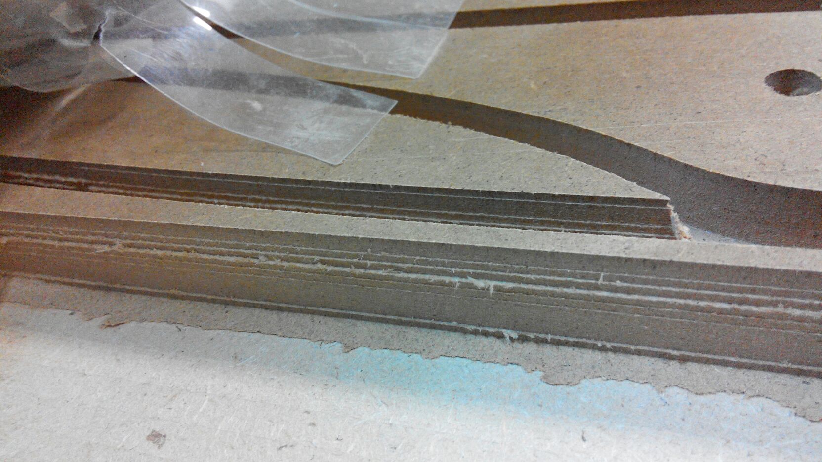

Вот вроде было всё ничего, а тут раз и такая лесенка пошла...
Пилю МДФ.
Из-за чего может такое быть?
режим резания 2мм за проход, скорость 50мм в сек, обороты - хз, колёсико на циферке 3 из 6 )
Лесенка появляется по Y в том месте, где двигатель крутится очень медленно
Сначала подумал про люфт (у меня станок на дешевых редукторах с люфтом 1.2гр - это 0.3мм где-то) - сделал компенсацию в LinuxCNC - не помогло.
Затем грешил на заземление - заземлил на батарею - не помогло.
Потом подумал на стружку в канавке (хотя раньше она не мешала) - стал продувать компрессором - тоже самое.
Потом увеличил ток на драйвере...
Сменил направление реза ...
Последнее что осталось - фреза. Я обычно использовал спиралевидные, а тут они все как-то затупились - поставил прямую из мерлена. Больше фрез не осталось =)
В общем из-за чего это может быть?

Сообщения: 34042
Re: Глюк - Лесенка
лист сдвинулся

В общем заменил фрезу на нормальную - почти всё норм, но иногда лесенка всё-таки проявляется.
Может даже появиться в самом верху на 2м проходе.
Но в целом уже на много меньше.
где-то проблема, и на прямозубой фрезе она вылезла... буду искать.
PS Заготовка и стол стоят крепко

А оси? Может быть сдвиг по оси происходит? Например, слегка проскальзывает муфта между двигателем и ШВП. На прямозубой фрезе это как раз и может проявляться сильнее...

Насколько я понял, ступени идут по той оси, которая в момент резки неподвижна? Может быть в драйвере не выставлен ток удержания двигателя?

Вроде сначала обрадовался новой фрезе, потом такие косяки пошли аж страшно....
не, с механической части только люфт в 0.25мм имеется.... больше ничего криминального
про перпендикулярность фрезы не знаю, на глаз ровно, а как точно проверить? уровнем выставлял, но он кривой )
В драйвере выставлял максимальный ток - тоже лесенка.
Лесенка проявляется по оси У в тот момент, когда скорость по Х большая, а по У делается всего несколько шагов.
Может резонанс? есть способы избавиться?

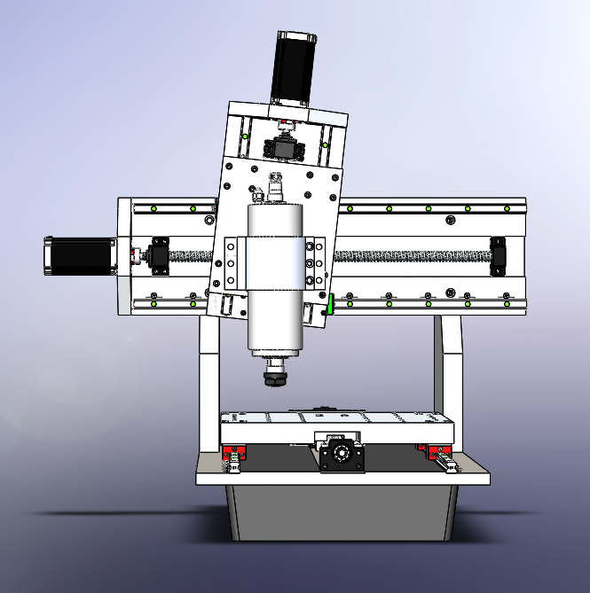

Re: чпу фрезер 600х400 по металлу #441
Помимо перпендикулярности фрезы (шпинделя) должны быть перпендикулярны и оси. Часто встречаются люди, которые думают, что отфрезеровав стол станка будет всё идеально ровно, но кроме перпендикулярности шпинделя, должна быть выставлена и перпендикулярность оси Z. Для наглядности сделал картинку
перпендикулярность.jpg (3380 просмотров) <a class='original' href='./download/file.php?id=38027&sid=ebe9cc37079c95a7a02b75a298cb4b82&mode=view' target=_blank>Загрузить оригинал (157.97 КБ)</a>
На картинке шпиндель выставлен перпендикулярно, но при изменении глубины фрезеровки будут ступеньки с одной стороны детали.
Не факт, что в Вашем случае эта проблема, а вдруг.

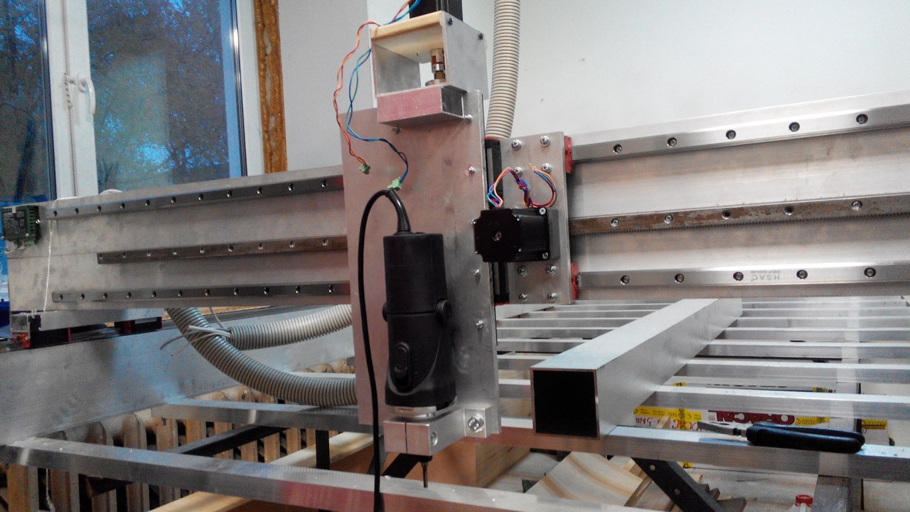

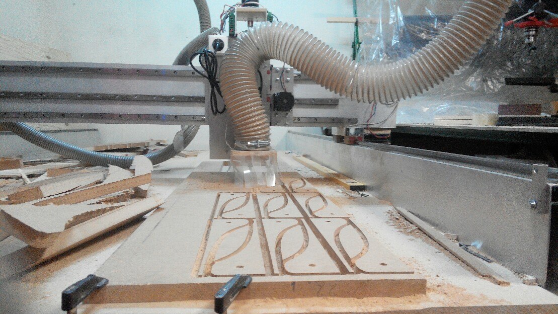

Станок хоть покажите и еще фото с разных ракурсов этой лесенки и укажите направление осей. Чтобы понятно было.

Станок в незаконченном виде (3291 просмотр) <a class='original' href='./download/file.php?id=38043&sid=ebe9cc37079c95a7a02b75a298cb4b82&mode=view' target=_blank>Загрузить оригинал (180.13 КБ)</a>

И такие вот детальки (3291 просмотр) <a class='original' href='./download/file.php?id=38044&sid=ebe9cc37079c95a7a02b75a298cb4b82&mode=view' target=_blank>Загрузить оригинал (206.67 КБ)</a>

вот как на последнем фото ракурс, только ближе, сфоткайте, что бы лесенку видно было.
