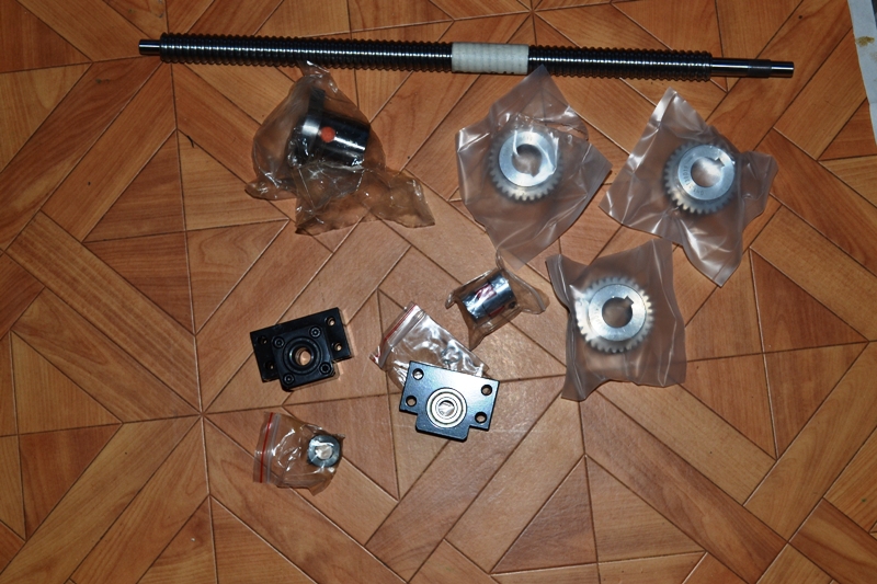

Сегодня пришли зубчатые рейки и еще вот деталюшки! Рейки не фотографировал, остальное вот.
DSC_2431.JPG (2912 просмотров) <a class='original' href='./download/file.php?id=37698&sid=4e779e08733de27756c6b178777ddd33&mode=view' target=_blank>Загрузить оригинал (348.17 КБ)</a>

Что двигает людей строить реечные станки? Работаю на реечных станках 7лет замучался регулировать зазор каждые полгода менять шестеренки. К смазаным рейкам липнет все говно и раскатывается шестеренкой а неравномерный износ рейки вобще жесть.

frezeryga писал(а):Что двигает людей строить реечные станки?
А если станок скажем 8м длиной
который щас начинаем строить
как быть?
До этого станок сделали 5м на рейках, 1.5 года отработал и ничего не регулировали за этот период. Работает плазма непрерывно, пыль/гарь 8 часов в день, 6 дней в неделю, 1,5 года = полет нормальный :)

frezeryga писал(а):Что двигает людей строить реечные станки? Работаю на реечных станках 7лет замучался регулировать зазор каждые полгода менять шестеренки. К смазаным рейкам липнет все говно и раскатывается шестеренкой а неравномерный износ рейки вобще жесть.
Возможно детальки такого качества!

но как ни крути а люфт в рейке всеравно больше чем в швп там еще люфт редуктора добавляется.

frezeryga писал(а):но как ни крути а люфт в рейке всеравно больше чем в швп там еще люфт редуктора добавляется.
Ну если у Вас рейка загрязняется, в любом случае ШВП будет загрязняться не меньше. Тогда надо рассматривать защиту Ваших реек.

швп в техже условиях сгребает своим сальником стружку а рейка все молотит как мясорубка.

frezeryga писал(а):швп в техже условиях сгребает своим сальником стружку а рейка все молотит как мясорубка.
Не так и хорошо этот пыльник держит на ШВП

Ну хоть както держит. Рейку вобще ничего незакрывает.

frezeryga писал(а):Ну хоть както держит
китайская ШВП при работе на плазме забивается металической пылью так что клинит ;)
frezeryga писал(а):Рейку вобще ничего незакрывает.
гофра или иная защита :)

Ну гофра может и швп закрывать.

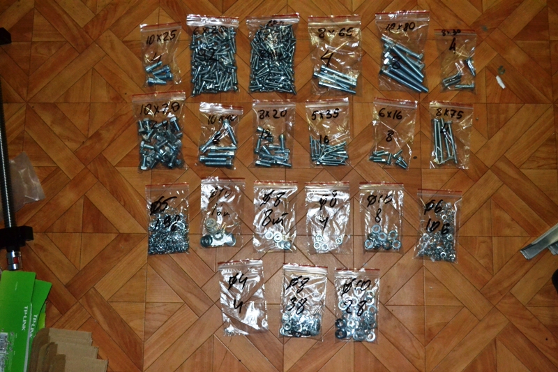

Сегодня купил практически весь крепеж. Нескольких позиций не было. Завтра в другое место побреду. Начал раскрой алюминиевых плит. Забрал промежуточные балки и боковые стойки с обработки с завода. Пока ищу где возможно обработать балки 2600мм.
DSC_2432.JPG (2666 просмотров) <a class='original' href='./download/file.php?id=37981&sid=4e779e08733de27756c6b178777ddd33&mode=view' target=_blank>Загрузить оригинал (393.62 КБ)</a>

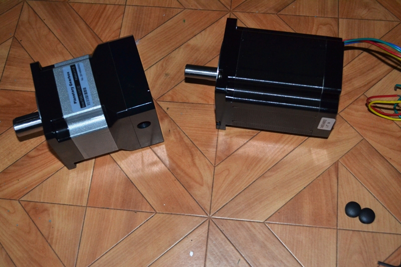

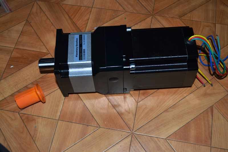

Выдалась минутка, скрутил движки и редуктора.
DSC_2433.JPG (2628 просмотров) <a class='original' href='./download/file.php?id=38001&sid=4e779e08733de27756c6b178777ddd33&mode=view' target=_blank>Загрузить оригинал (315.34 КБ)</a>
DSC_2434.JPG (2628 просмотров) <a class='original' href='./download/file.php?id=38002&sid=4e779e08733de27756c6b178777ddd33&mode=view' target=_blank>Загрузить оригинал (309.27 КБ)</a>

крепеж надеюсь высокопрочный? или гвоздилиновый со строй рынка?

frezeryga писал(а):крепеж надеюсь высокопрочный? или гвоздилиновый со строй рынка?
Класс прочности 8.8.

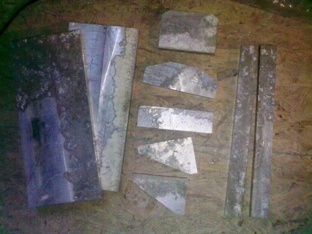

Сегодня закончил раскрой алюминия.
11122014476.jpg (2577 просмотров) <a class='original' href='./download/file.php?id=38042&sid=4e779e08733de27756c6b178777ddd33&mode=view' target=_blank>Загрузить оригинал (64.47 КБ)</a>

rage
Сообщения: 1014
Репутация: 621
Откуда: МО
Re: ЧПУ станок 2500х1500х250.
Сообщение rage »
Ох тыж ештыж! А что люминь такой страшный?

Да, страшный! Но другого варианта не было. Почистится. Обработается.

rage писал(а):А что люминь такой страшный?
Где-то долго лежал, хламился.

Да. У мужика в гараже! Распродает их. Он где-то в 90х набрал плит себе (толщина 20, 40), кругов диаметром около 60мм. Я последнее забрал.

мой люминь такойже был и после сьема милеметрового слоя местами раковины остались.
