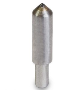

Дрюня писал(а):у нас такую можно купить примерно за 20$, они бывают с разным углом заточки и разного диаметра самой пики, бывают с природным либо синтетическим алмазом.
Кстати, нашёл отечественный (украинский) аналог в несколько раз дешевле буржуйского.
42219729_w640_h640_gravirovalnaya_igla.jpg (11615 просмотров) <a class='original' href='./download/file.php?id=26729&sid=3d68d61a5ab235cb9569b544ce976251&mode=view' target=_blank>Загрузить оригинал (12.45 КБ)</a>
Кто пробовал использовать для гравировки?

Это скорее всего пика для иглоударных станков по камню, либо конус Роквелла. А где нашли дешевле? Я когда искал, находил у нас раза в 3 дороже. Гравировать таким не пробовал, попробуете - отпишитесь.

В продолжение темы.
Купил несколько отечественных алмазных инструментов по камню (из тех, что на фото выше),
для гравировки металла.
В сравнении с американским алмазным гравером (у них называется Diamond Drag Engraving Cutter),
качество гравировки оставляет желать лучшего.
След на металле оставляет неровный, рваный. Гравированный металл блестит не так ярко,
как после "буржуя".
Не рекомендую использовать алмазные иглы для камней в обработке металла.
Столкнулся с проблемой приобретения оригинальных американских граверов на Украине.
Подскажите "явки"и "пароли" местных продавцов, уважаемые Форумчане.

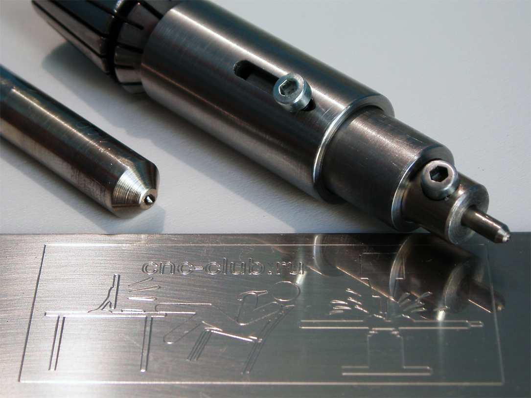

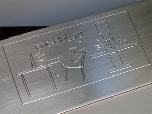

Сегодня тестировал свою новую царапалку с алмазом. Эта приспособа уже под цангу 13 мм, алмазная пика диаметром 10 мм и переходник под тоненький алмаз с хвостовиком 3.15 мм.
P1013240.JPG (11316 просмотров) <a class='original' href='./download/file.php?id=30286&sid=3d68d61a5ab235cb9569b544ce976251&mode=view' target=_blank>Загрузить оригинал (674.64 КБ)</a>
Тяжело фотографировать блестящую поверхность, но вот что получилось
P1013243.JPG (11316 просмотров) <a class='original' href='./download/file.php?id=30288&sid=3d68d61a5ab235cb9569b544ce976251&mode=view' target=_blank>Загрузить оригинал (468.59 КБ)</a>
Это гравировка на нержавейке, ширина прямоугольника 60 мм.

Дрюня писал(а):Сегодня тестировал свою новую царапалку с алмазом. Эта приспособа уже под цангу 13 мм, алмазная пика диаметром 10 мм и переходник под тоненький алмаз с хвостовиком 3.15 мм.
Прикольно срезает.
Правда, местами, кажется, что вибрировало что-то (под рукой человечка, например).
Дрюня
Сообщения: 1986
Репутация: 1504
Откуда: Днепр
Re: Чпу гравер
Сообщение Дрюня »
Скорость большую дал, делал примерно на 30 мм/мин. И прижимал не сильно, получается на скорости не успевает "вырезать" и отталкивает пружину вверх.
Но это всё подстраивать можно и программно и путём замены пружины на более жесткую.
Хотя может быть и вина самого файла, я с сайта растровую картинку дёрнул и отрассировал в корел.

Очень даже хорошо :good:
Re: Чпу гравер
Дрюня писал(а):Скорость большую дал, делал примерно на 30 мм/мин. И прижимал не сильно, получается на скорости не успевает "вырезать" и отталкивает пружину вверх.
Я думал, что такой инструмент может с любой скоростью работать.
А картинку, конечно, в векторе стоило взять.
Никогда бы не подумал, глядя на результат, что траектория создана на основе растровой картинки.

Re: Чпу гравер
Сообщение Дрюня »
michael-yurov писал(а): Я думал, что такой инструмент может с любой скоростью работать.
Думаю можно и быстро, только пружину жестче поставить.
На форуме нашел только SVG, а я с ним дела никогда не имел. :wik:
Трассировщик CorelDRAW X6 меня самого приятно удивил...

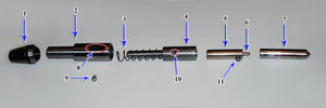

По поступившей в личку просьбе показать "кишки" своего гравера решил выложить фото в этой теме, может кому ещё пригодится,
а может где и зачтётся :hehehe:
детали гравера.jpg (11193 просмотра) <a class='original' href='./download/file.php?id=30326&sid=3d68d61a5ab235cb9569b544ce976251&mode=view' target=_blank>Загрузить оригинал (795.62 КБ)</a>
1) Цанга максимального размера для моего шпинделя Ф 13 мм.
Гравер не обязательно крепить в шпинделе, можно делать крепление где нибудь на плите оси Z.
2) Верхняя часть гравера.
Она же и направляющий цилиндр.
3) Пружина.
4) Нижняя часть цилиндра.
Шток, поршень... или как там её правильно назвать.
5) Переходник с Ф 10 мм под алмазную пику ф 3,15 мм.
Можно без него, если использовать пики одного диаметра.
6) Алмазная пика Ф 3,15 мм
Название моей пики с сайта продавца - DR-Point120: угол 120град, длина 13мм, линия 0.09мм, хвостовик 3.15мм $25
7)Алмазная пика Ф 10 мм
Название моей пики с сайта продавца -1.0 carat: угол 100град, общ.длина 47мм, линия 0.12мм, хвостовик 10мм $15
8) Вырез в верхней части гравера.
Прорезь ограничивает ход болтика "9" и соответственно ход нижней части гравера "4".
9) Болт М3.
Ограничивает ход нижней части гравера, а так же фиксирует алмазную пику "7" либо переходник "5" в гравере.
10) Внутреннее отверстие с резьбой М3 под болт "9".
11) Болт М3.
Фиксирует алмазную пику "6" в переходнике "5"
P.S. В моём случае используя ход штока 10 мм и не очень жесткую пружину я имею возможность гравировать на выпуклых и впуклых вогнутых поверхностях, например на флягах.

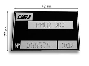

Кстати, при помощи этого гравёра отбираю часть работы у иглоударных маркировщиков. На алюминиевых шильдах толщиной 0,8 мм гравировка не шибко красивая, но на порядок лучше чем образцы иглоударной маркировки, которые мне приносили заказчики.
Вот такие шильды гравирую
шильд.jpg (11193 просмотра) <a class='original' href='./download/file.php?id=30328&sid=3d68d61a5ab235cb9569b544ce976251&mode=view' target=_blank>Загрузить оригинал (113.39 КБ)</a>
