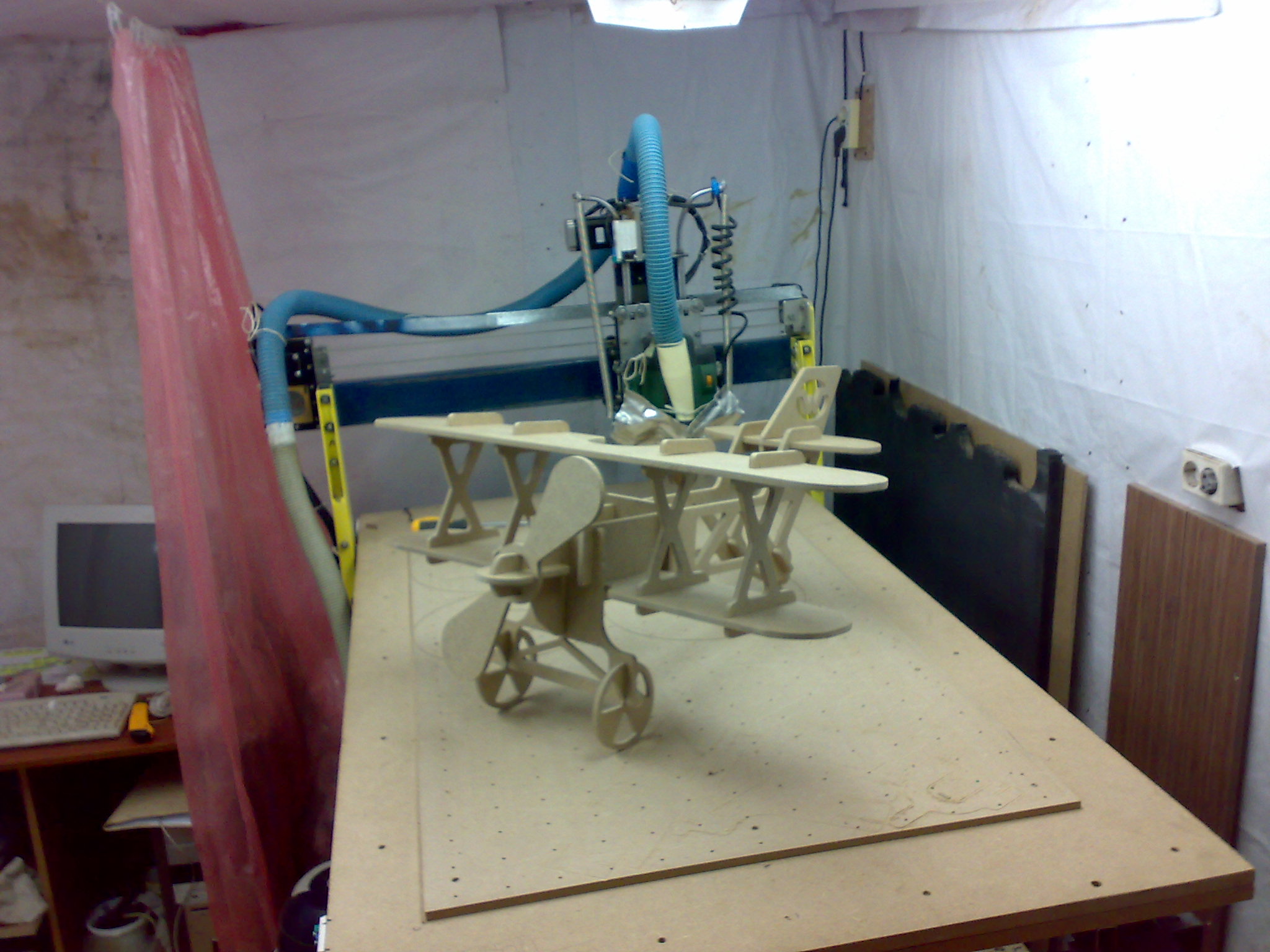

Начал делать бюджетный ЧПУ предварительно рабочая зона задумывалась 700х500х120,получилось1150х660 и в последующем пошаговая модернизация до 2000x665 затем 2060х1450 , но это может изменится в ту или иную сторону.
контролер и движки в пути . через неделю прийдут
контролер такой tb6560t4-v5-4-axis-cnc-controller-board-red-krasnyj-075a3e-280
движки 23hs2430-krutashhij-moment-28-kg-sm-075a3e-280
блок питания осталось собрать. по болку питания я написал
http://cnc-club.ru/forum/viewtopic.php? ... 776#p11776
на первом этапе получилось CNC1 , бюджет сего чуда 17тр (43278 просмотров) <a class='original' href='./download/file.php?id=6298&sid=6cb058fb7d3d8e5f3a37e1e175eeb718&mode=view' target=_blank>Загрузить оригинал (405.83 КБ)</a>
смотрите и читайте весь процесс до конца, и строительство еще продолжается.
на втором этапе получилось версия CNC1.5, бюджет +12тр
190820122109.jpg (41379 просмотров) <a class='original' href='./download/file.php?id=9911&sid=6cb058fb7d3d8e5f3a37e1e175eeb718&mode=view' target=_blank>Загрузить оригинал (483.56 КБ)</a>
вот станок после переработки CNC2
171120122411.jpg (41650 просмотров) <a class='original' href='./download/file.php?id=9556&sid=6cb058fb7d3d8e5f3a37e1e175eeb718&mode=view' target=_blank>Загрузить оригинал (487.06 КБ)</a>
Еще добавлю. если есть деньги . то покупайте сразу все что нужно. а не собирайте из мусора. ну а если нет то это для вас. :eat:

А из чего станина, какая компоновка осей? Покажи проект :).
master_70
Сообщения: 1935
Репутация: 317
Откуда: Московская_обл
Re: Начал делать бюджетный ЧПУ
Сообщение master_70 »
сейчас на данный момент пересматриваю всю компановку. , станина будет из профиля 80х40 мм
практически 90 % будет использоватся профиль. , делаю из того чтоесть
скланяюсь к тому что этот станок будет по класической схеме собран.
делаю его чтоб научится без больших затрат. и с помощью его собираюсь делать узлы своего большого станка.

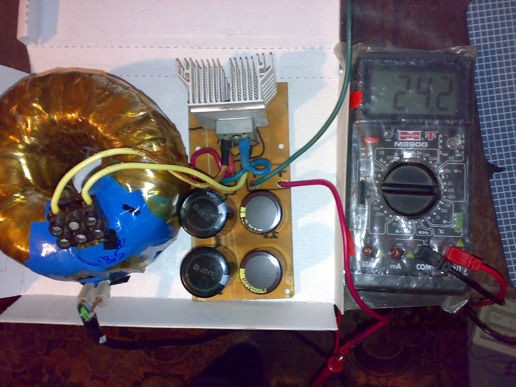

вот для станка собрал блок питания . :cheesy:
141220111457.jpg (44751 просмотр) <a class='original' href='./download/file.php?id=3412&sid=6cb058fb7d3d8e5f3a37e1e175eeb718&mode=view' target=_blank>Загрузить оригинал (225.14 КБ)</a>
131220111448.jpg (44751 просмотр) <a class='original' href='./download/file.php?id=3413&sid=6cb058fb7d3d8e5f3a37e1e175eeb718&mode=view' target=_blank>Загрузить оригинал (262.95 КБ)</a>
теперь можно уже прикинуть бюджет .
потратил на контролер 2800р ,3шд 6900р, и бп обошёлся в 300р , плюс доставка 350р . и того на данном этапе вышло 10350р.
далее закуплено железо на 1500р . кое что так нашел , 3 шпильки на 16 мм по 110р =330р . и того еще1830р.
вот уже набралось 12180р., вобщем пока терпимая цифра. :)
в планах уложится на первом этапе в 15000р .
такжке для станка паралельно делается насадка для пылесоса "циклон" для сбора стружки и всякаго мусора.

вот сделал блок питания . подключил контролер и оно все заработало.
сейчас дело за железом осталось. :cheesy:
