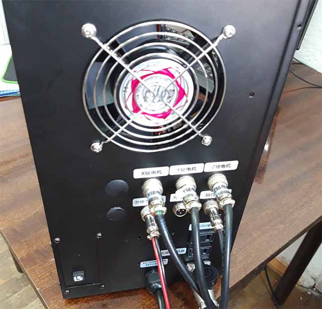

Вот пришел такой из Китая.
https://www.youtube.com/watch?v=i19_JQF-rJI&t=10s
Документации нет, комп его не видит. Mach3 только красной кнопкой RESET мигает
Подскажите, как это чудо техники завести

А как компьютер должен видеть станок? Пальцем в него ткнуть и сказать "вот он"?
Как подключаете? По LPT или USB? Какие настройки Mach3? Какой контроллер?
Документацию трясти с китайца, иначе требуете часть средств назад как за некондиционный товар.

Если подключение по LPT, то в диспетчере вы ничего не увидите.

Так у вас нет и самого лпт в диспетчере.
Вы как его подключили?
Фото разъемов станка ффффстудию!
Сообщения: 2097
Re: Фрезерный станок по металлу CNC 3040ASP (китайский прово
Ага, похоже что драйвер от мача поставился, а вот LPT в BIOS включить забыли :).

raddd писал(а):Фото разъемов станка ффффстудию!
в смысле, как подключены?
9975.jpg (155694 просмотра) <a class='original' href='./download/file.php?id=158781&sid=3dddee309654c1c5bd3ee1b9bc3de830&mode=view' target=_blank>Загрузить оригинал (47.17 КБ)</a>

и еще фотки
9975a.jpg (155685 просмотров) <a class='original' href='./download/file.php?id=158782&sid=3dddee309654c1c5bd3ee1b9bc3de830&mode=view' target=_blank>Загрузить оригинал (67.35 КБ)</a>
9975b.jpg (155685 просмотров) <a class='original' href='./download/file.php?id=158783&sid=3dddee309654c1c5bd3ee1b9bc3de830&mode=view' target=_blank>Загрузить оригинал (41.84 КБ)</a>
9975c.jpg (155685 просмотров) <a class='original' href='./download/file.php?id=158784&sid=3dddee309654c1c5bd3ee1b9bc3de830&mode=view' target=_blank>Загрузить оригинал (64.54 КБ)</a>
9975d.jpg (155685 просмотров) <a class='original' href='./download/file.php?id=158785&sid=3dddee309654c1c5bd3ee1b9bc3de830&mode=view' target=_blank>Загрузить оригинал (93.46 КБ)</a>

Предполагаю первый же совет будет - выкинуть плату с птичкой и поставить что-нибудь нормальное. То что я натыкался тут по обсуждениям она не радует пользователей. Но настроить обладатели сего чуда думаю помогут.
зы. Китайца все равно надо трясти - при подключении USB кабеля должно появляться минимум неизвестное устройство. Судя по описанию платка должна эмулировать LPT порт компьютера.

Первый вопрос - отсюда: http://www.bitsensor.com/download.html всё что надо выкачали? там свой, "особенный" инсталятор мача со встроенным инсталятором дров под USB!!!

Вроде, что-то начало оживать! По крайней мере красная кнопка RESET перестала мигать, нули по осям выставились

У вас плата с usb. Соответственно плагин нужно к мачу доустановить. На фото она не подключена. Она сейчас подключена? В случае с usb пока мач с платой связь не установит, reset не перестанет мигать. Диски были со станком? Плагин ставили?
Сейчас вроде заработало. С кнопок клавы можно и шпиндель крутануть и по осям подвигать. Осталось разобраться как это все будет работать автоматически
Евжений писал(а):Диски были со станком?
Дисков к сожалению не было, они потом прислали файлы, но те работать не хотели
А то, что посоветовал megagad заработало с пол-пинка
