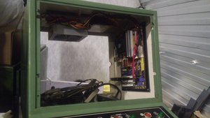

UAVpilot писал(а):Новые мозги хоть и меньше по объёму, но гораздо умнее
вопрос по компоновке- если предполагается герметичный, ну или пылезашитный корпус шкафа , то по моему стремление прибить электронику в шкафу повыше неминуемо приведёт к перегреву, дело времени. проверено на личном опыте и госденьгах :cry: .
Сообщения: 21923
Репутация: 5180
Re: AG-400. Пересадка мозга.
Serg-tmn писал(а):А как поступать с отрицательными значениями? Или они не предполагаются?
отрицательные не исключение. В принципе по одному из входов можно ограничить только одной полярностью.
asutpka писал(а):вопрос по компоновке- если предполагается герметичный, ну или пылезашитный корпус шкафа
Ну социалистические инженеры-конструкторы дураками точно небыли. :)
На последней фотке с двумя импульсниками виден штатный вентилятор на задней стенке. В дне этой "коробки" стоят два пылевых фильтра.
P.S. Вся электрическая часть станка (трансформаторы, усилители, реле) охлаждается штатным кондиционером с фреоном и т.п.
