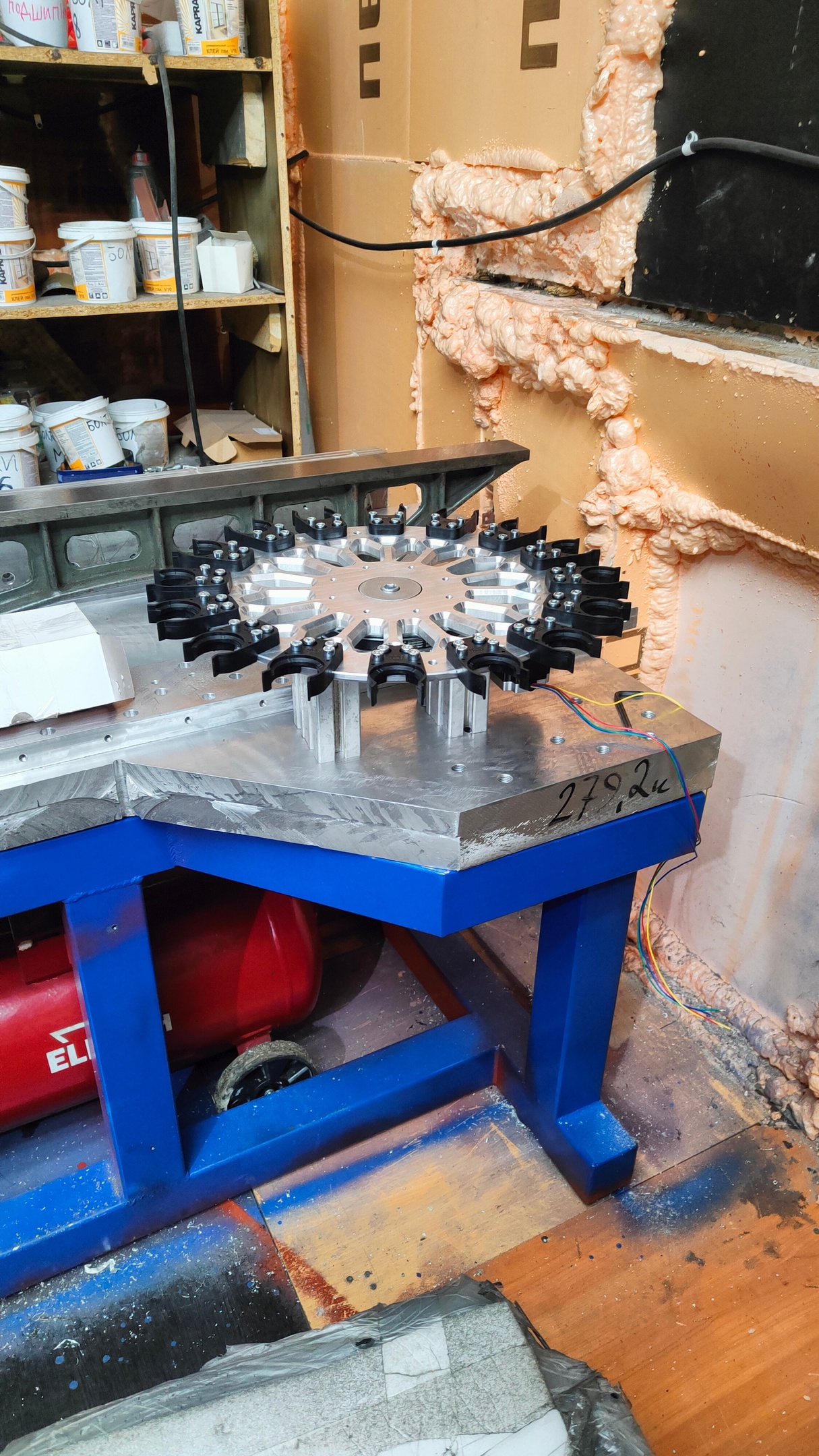

немного фоток по долгострою, работа идет чуть ли не каждый день над проектом.
шкаф, осталось подключить к станку. (3862 просмотра) <a class='original' href='./download/file.php?id=209848&sid=fd7f001285feb7d01162fc70559de56c&mode=view' target=_blank>Загрузить оригинал (1.04 МБ)</a>
балка портала (3862 просмотра) <a class='original' href='./download/file.php?id=209849&sid=fd7f001285feb7d01162fc70559de56c&mode=view' target=_blank>Загрузить оригинал (1.27 МБ)</a>
балка портала
основание (3862 просмотра) <a class='original' href='./download/file.php?id=209850&sid=fd7f001285feb7d01162fc70559de56c&mode=view' target=_blank>Загрузить оригинал (1.53 МБ)</a>
основание
