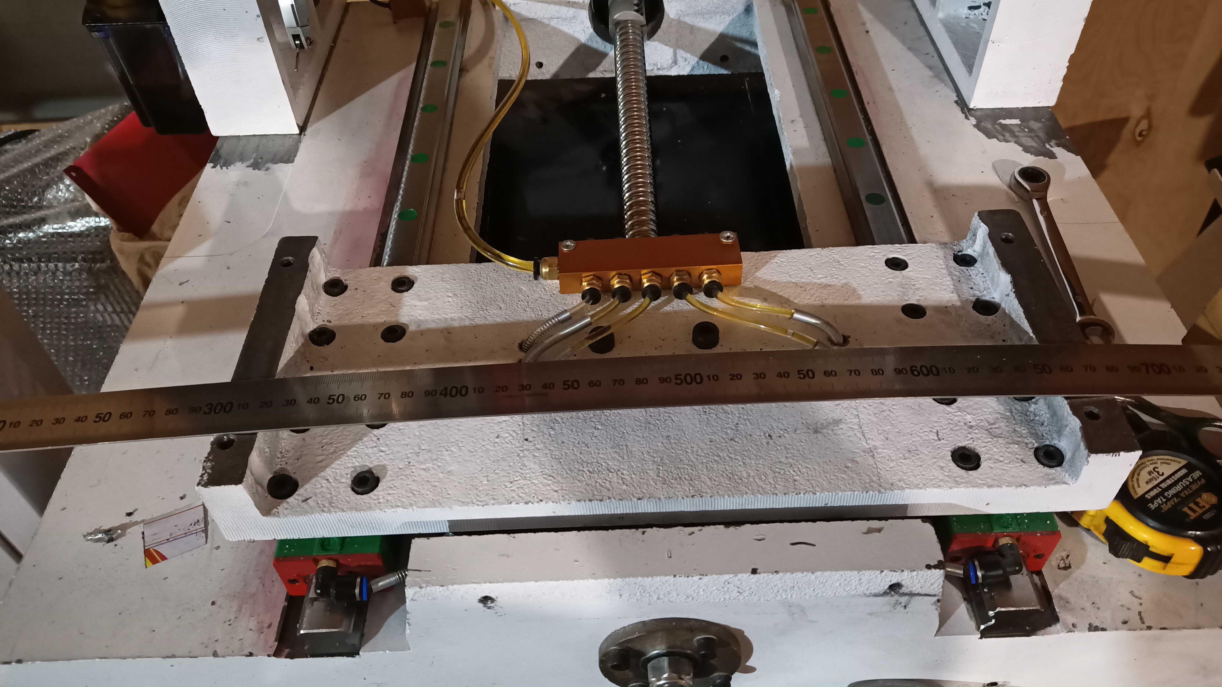

ЛеонидЗахаров
Сообщения: 2
Зарегистрирован: 30 дек 2023, 19:07
Репутация: 5
Re: DeKart S4040. Самый дешёвый чугунник.
Сообщение ЛеонидЗахаров »
lkbyysq писал(а):
У Вас-то как, в плоскости XY балка прямая или пузом?
Я удивлюсь если в моём станке есть что то идеально ровное. Пузы мерить сейчас не буду, хватает других проблем.
А именно:
Эти полки (линейка на них) винтом и сильно. Придётся как то править.
На ум приходит снять эту платформу и отдать на шлифовку с двух сторон. Но поможет ли?
Вот думаю, если самим станком фрезернуть?
Тем более что шпинд для стали приехал сегодня.
Будет толк?
IMG_20240219_190851.jpg (473 просмотра) <a class='original' href='./download/file.php?id=210994&sid=ef229f4ca9a6a2298f2c1f101f137122&mode=view' target=_blank>Загрузить оригинал (2.34 МБ)</a>
Mamont
Сообщения: 1667
Репутация: 391
Настоящее имя: Виталий
Откуда: РБ Минск
Сообщение Mamont »
Фрезеровать самим станком можно только в том случае, если рельсы ровные, без вертолета и бананов. Иначе будет как бритва жилетт, которая повторяет все контуры вашего лица, даже если брить чужое
ЛеонидЗахаров
Сообщения: 2
Репутация: 5
Mamont писал(а): 49 минут назад
Фрезеровать самим станком можно только в том случае...
А если весь станок в бананах и вертолётах, то как минимум хуже чем сейчас есть, не станет.
В общем, попробую, если не поможет, то отдам на шлифовку.
alex_sar
Сообщения: 1421
Репутация: 315
Сообщение alex_sar »
ЛеонидЗахаров писал(а): станет
станет! вдобавок ко всему ещё и вместо плоскости стола будет горный ландшафт.
проще забить, ну вот честно. не будет этот станок никогда по настоящему точным. а для работы фрезерной обычно достаточно в десятку попадать.
можно при необходимость положить на стол жертвенник (люминий например), его фрезернуть, а на него деталь. для редкого случая когда надо прям точно сделать.
