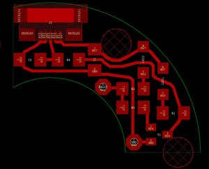

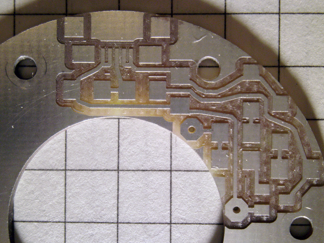

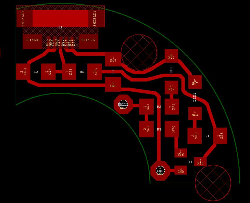

Еще можно найти применение для масштабирования УП при обработке печатной платы. У меня бывало, что фотоматрица, сделанная на лазерном принтере, давала геометрические искажения. Т.е. контактные площадки, уже изготовленные травлением, были смещены на доли мм. А что это значит для платы, где толщина дорожек 0.2 мм? Так вот можно было бы снять координаты по углам и скорректировать УП сверловки.

Не надо делать "печатки" с толщиной дорожки 0.2мм...с любым техпроцессом :lamp_flash:

Ну, я ошибся. Не с толщиной, а с шириной. Ты это имел в виду?
А если не это, то как их можно не делать шириной 0.2 мм, если у некоторых элементов контактные площадки такой ширины?
См. на верх этой печатки - там micro USB, а у него так и есть.
Ну и остальные дорожки на плате по 0.3 мм. Иначе между ног SMD элементов дорожку не провести :(
