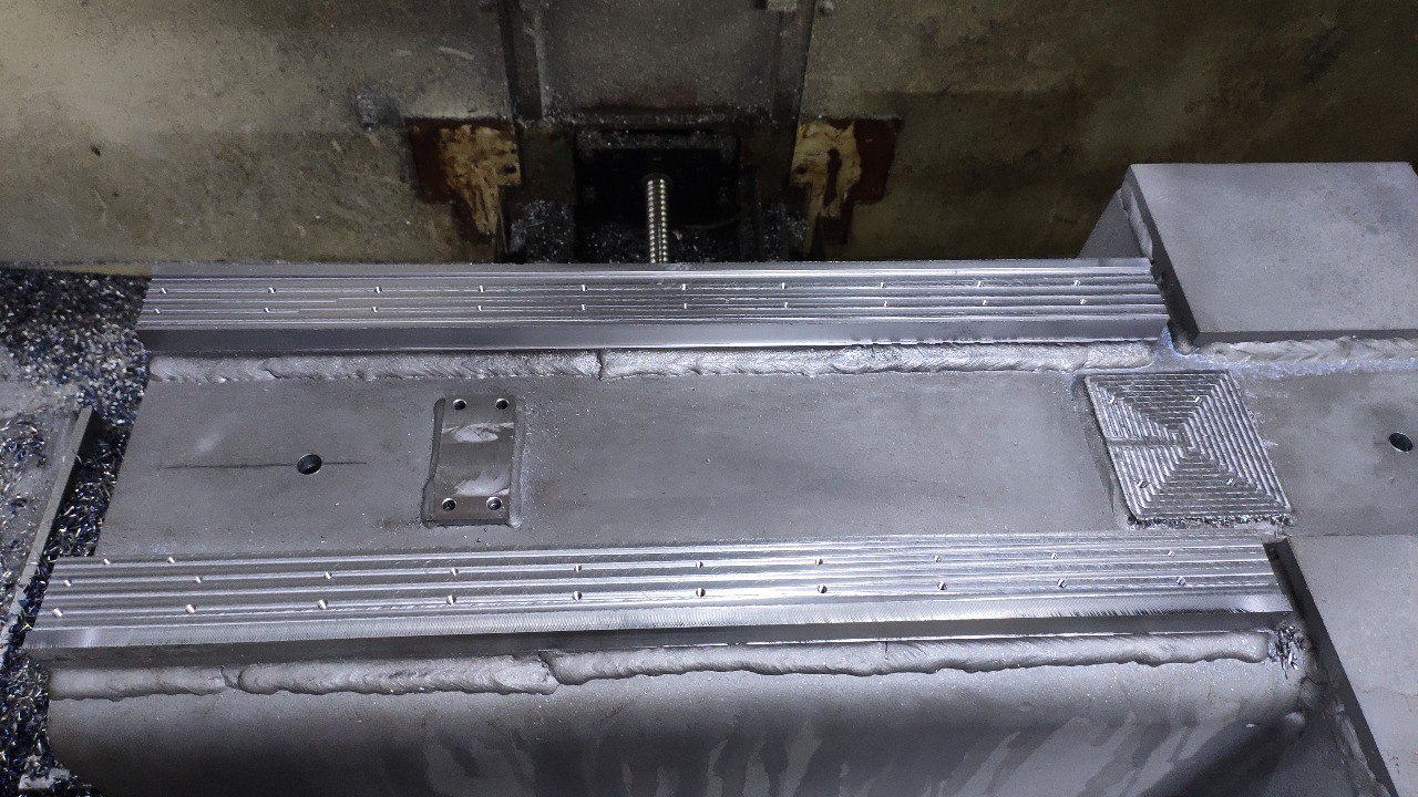

Добрались до фрезеровки.

MGG писал(а): Пустоты будут залиты полимером.
Самый невыгодный с весовой и экономической стороны способ в данном случае. Выгоднее, как у вакуумщиков - просверлить сквозные отверстия в профтрубе и вставив стержни (трубы), обварить с обеих сторон.
Gestap
Сообщения: 978
Репутация: 1089
Re: Вертикальный фрезерный мини ОЦ)))
Сообщение Gestap »
AAN писал(а): 16 мар 2023, 05:58
и какой толк будет от стержней? я не придираюсь просто хотелось бы более подробно)))
вес это жи хорошо, да и экономить как-то не стремимся)))
а с полимергранитом мы получим хорошую массу, и вибропоглащение, а так это все как колокольня звенеть будет.
dtw.moscow@gmail.com
Сообщения: 2477
Наверное имеется в виду что при заливке чем-либо трубу может вспучить. А вот вваркой стержней можно добиться увеличения жесткости, ну и залить потом никто не помешает - уже не вспучит. А чтобы не звенело достаточно заглушить отверстия обычно или внутрь что-нибудь виброгасящее поместить (например шарики из пенопласта).
Mamont
Сообщения: 2005
Репутация: 391
Настоящее имя: Виталий
Откуда: РБ Минск
Сообщение Mamont »
После фрезеровки привалочных повехностей никакой сварки.
Объем можно засыпать песком. И масса, и снижение дорбостности колебаний
