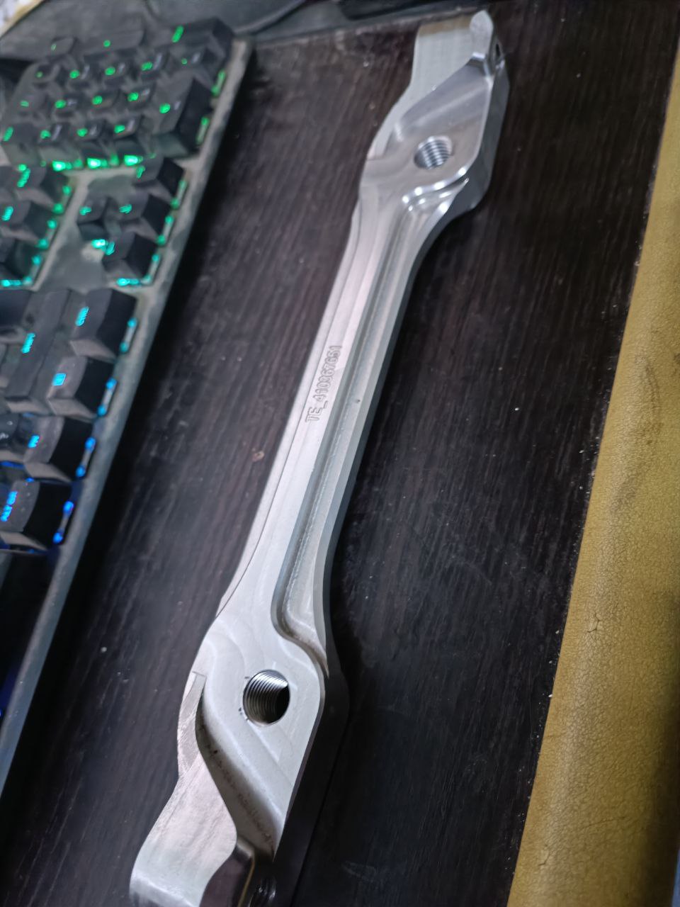

t.me/asiogroup (https://t.me/asiogroup) тут в телеге что-то выкладываю, много чего заказчики просят не показывать :) Правда там есть и не мое.
В подписи еще инста есть.
Ну и деталь для примера, 40х

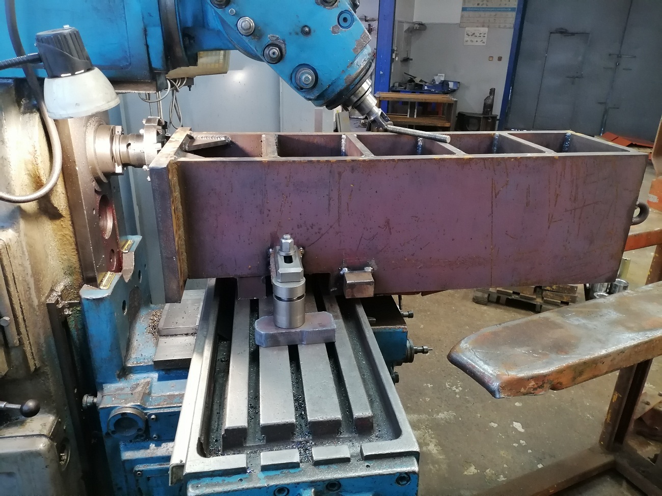

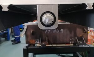

Фрезеровщиков, чутка разгрузившихся с основной продукцией, подзагрузил более важными делами. Пропылили станину колонну и подошву колонны.
Горизонтальный шпиндель очень полезная штука.

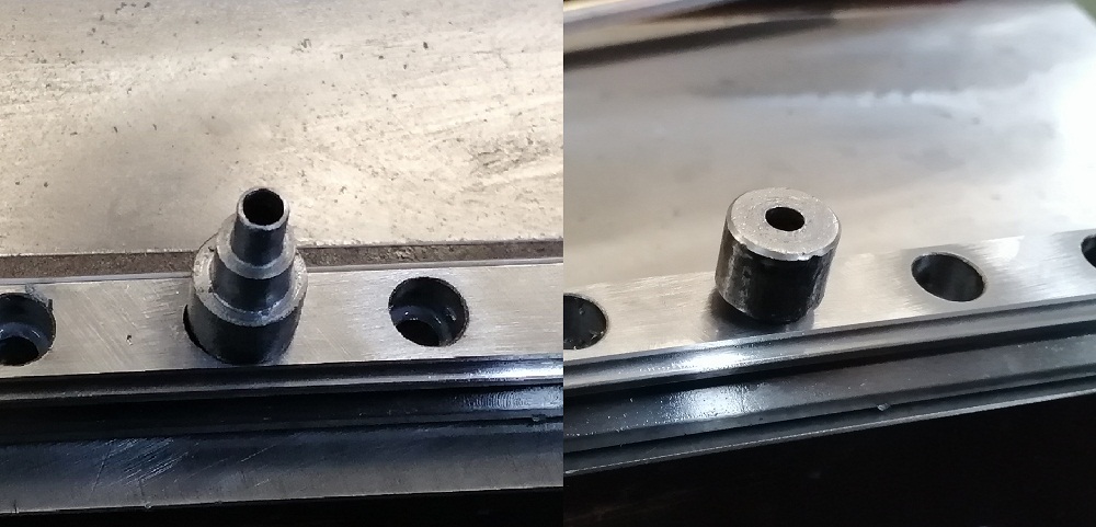

Использование втулки кондуктора значительно облегчило ручное сверление отверстий под рельсы. И сверло не уводило в сторону и обеспечивалась приемлемая перпендикулярность.

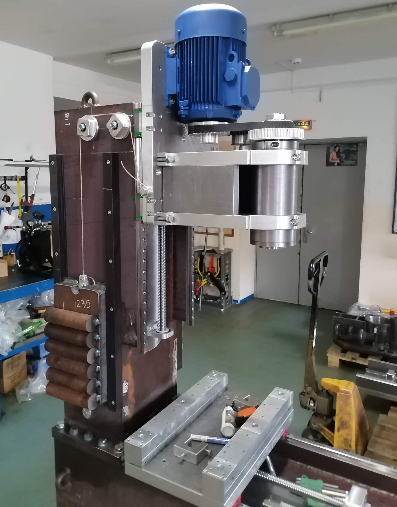

Как то так. Пару противовесов необходимо утяжелить еще на 25 кг

Mamont писал(а): ↑ Использование втулки кондуктора значительно облегчило ручное сверление отверстий под рельсы. И сверло не уводило в сторону и обеспечивалась приемлемая перпендикулярность.
Делал такую. До сих пор загадка, почему на большенстве производств чпу сверлят по разметке на глаз... Такая втулка стоит копейки...

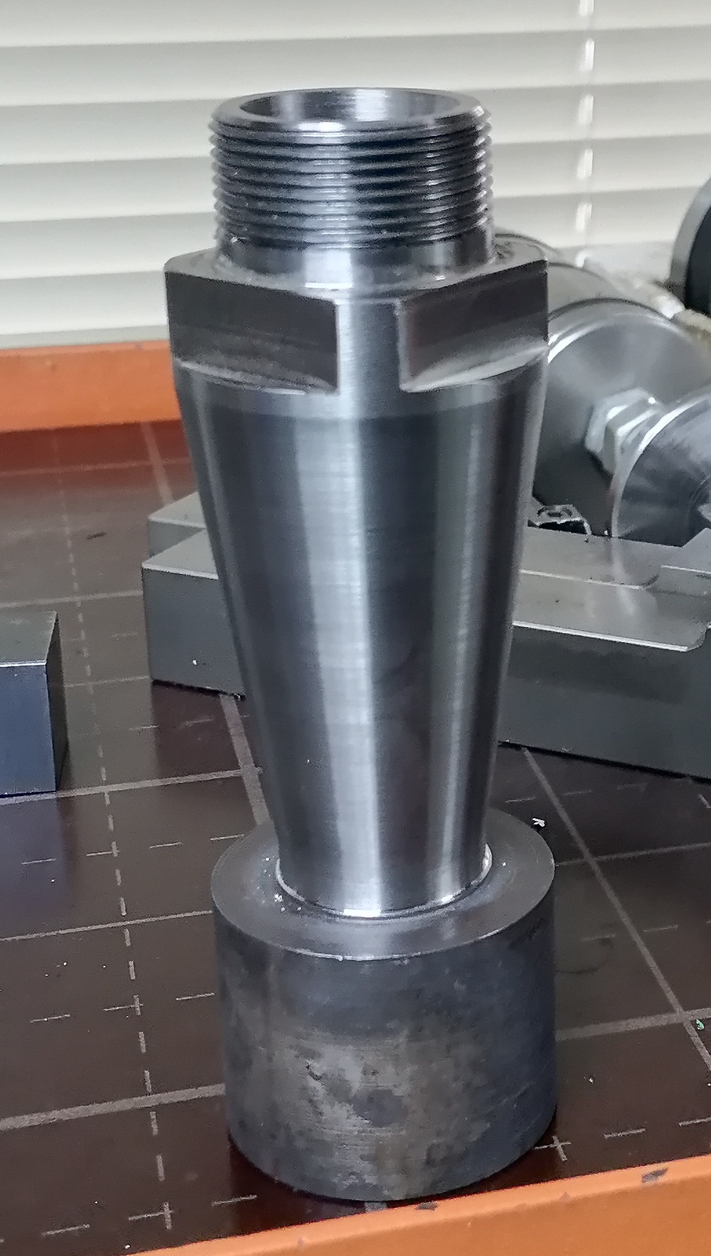

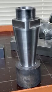

Для шпинделя выточили переходник на цанги ер25. Точили поэтапно: предварительная обдирка, потом закалка и чистовая обработка за одну устантвку (внешняя резьба и конусы).

Mamont писал(а): ↑09 фев 2023, 21:59 Шпиндель самодельный, под конус исо40
А что так можно было?! :hehehe:
Тоже интересная тема, можно немного рассказать про него?
Mamont
Сообщения: 1667
Репутация: 391
Настоящее имя: Виталий
Откуда: РБ Минск
Re: Фрезер "Измельчитель" 850*380*350
Сообщение Mamont »
Фотографий деталей шпинделя не сделал. Что он из себя представляет? - вал с двумя подшипниками, двухрядный радиальноупорный (55х100х33.3) снизу и обычный радиальный (40х80х18) сверху. В пользу двухрядного отказался от двух радиальноупорных с возможностью регулирования. Поскольку на вал подшипник садится с ощутимым натягом (0.05мм), то при небольшом перетягивании подшипников, назад они уже не возвращаются, приходится выбивать до появления зазора и повторять регулировку. Не зря ставят дуплексную пару, без всяких проставок и регулировок. Ну я и подумал, что двухрядных подшипник это по факту и есть дуплексный. Верхний подшипник установлен в разрезной втулке, которая потом прикручивается в торец корпуса .

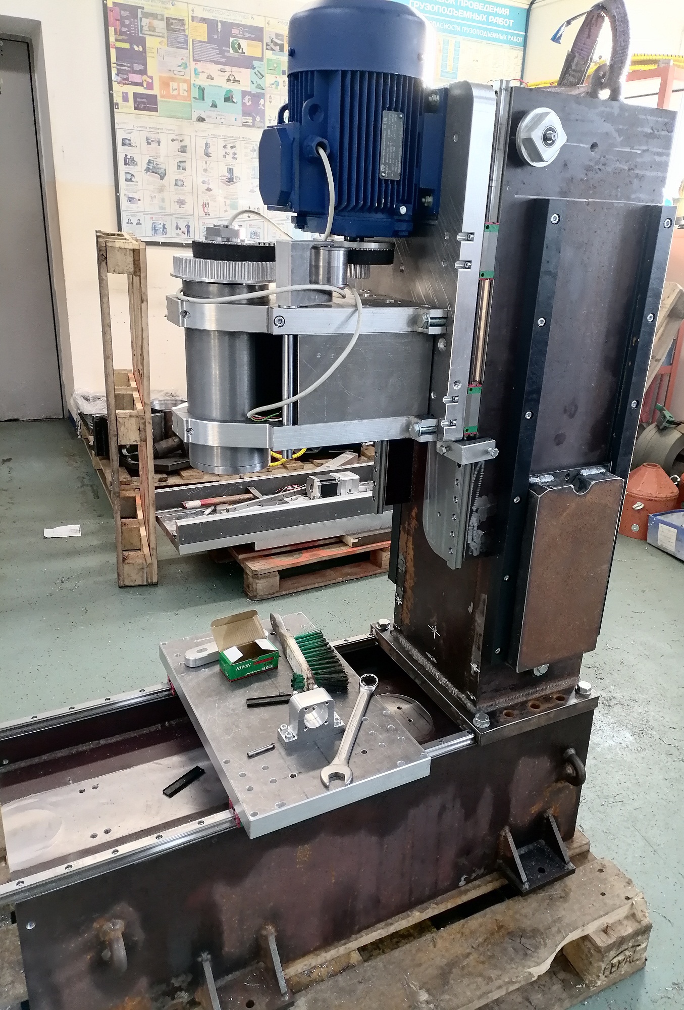

Уравновешенная ось Z. Суммарный вес противовесов 75кг

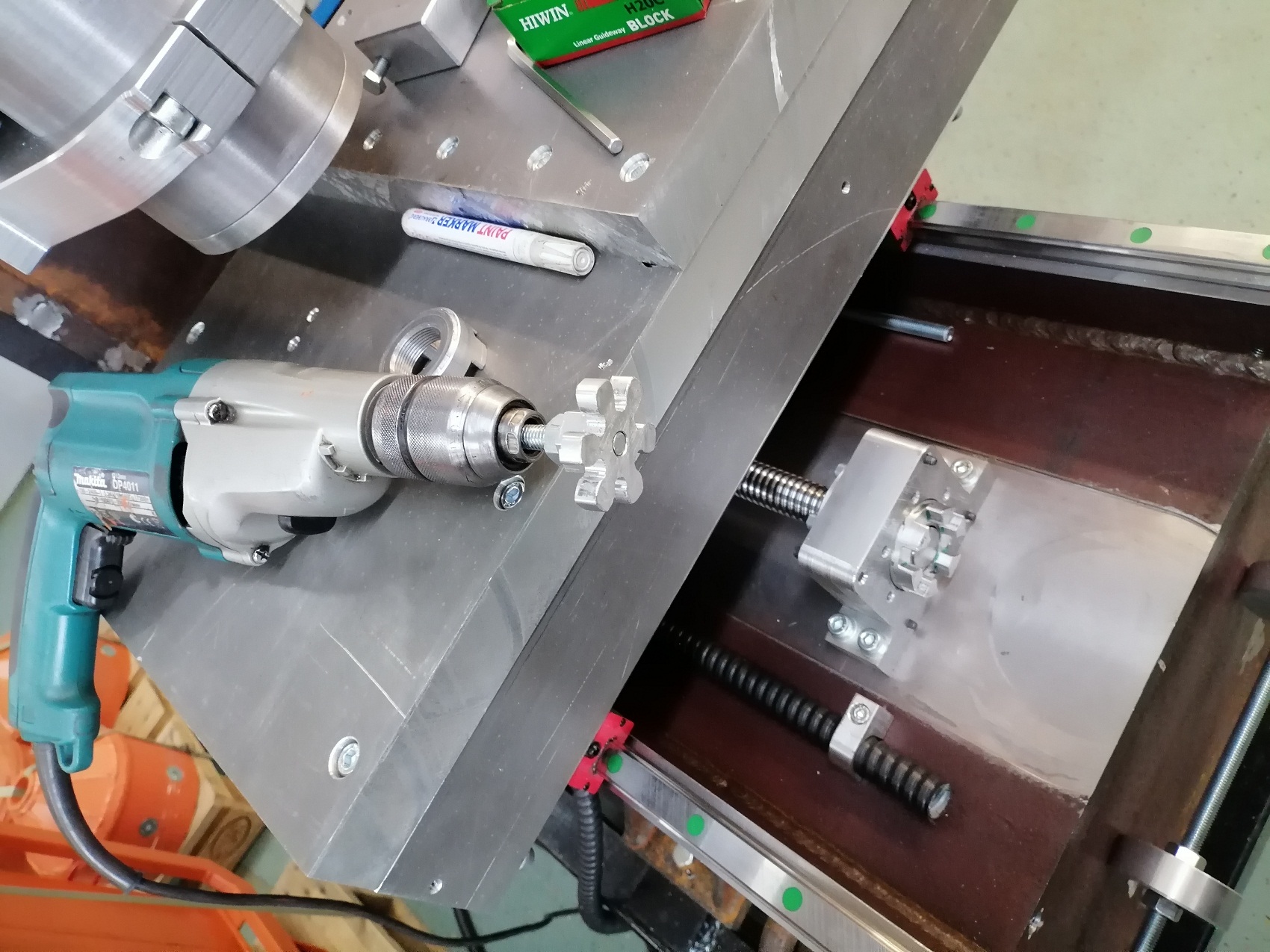

Для перегона из края в край осей и выставления соосности опор и гайки швп.

В свободную опору шпв винт вставляется внатяг через волнистую капролоновую втулочку. Удобно тем, что свободный конец винта не требует разделки и обработки. Сколько надо, просунул, потом болгаркой отчикнул

Mamont писал(а): ↑15 фев 2023, 18:34 Фотографий деталей шпинделя не сделал. Что он из себя представляет? - вал с двумя подшипниками, двухрядный радиальноупорный (55х100х33.3) снизу и обычный радиальный (40х80х18) сверху. В пользу двухрядного отказался от двух радиальноупорных с возможностью регулирования. Поскольку на вал подшипник садится с ощутимым натягом (0.05мм), то при небольшом перетягивании подшипников, назад они уже не возвращаются, приходится выбивать до появления зазора и повторять регулировку. Не зря ставят дуплексную пару, без всяких проставок и регулировок. Ну я и подумал, что двухрядных подшипник это по факту и есть дуплексный. Верхний подшипник установлен в разрезной втулке, которая потом прикручивается в торец корпуса .
Закалка, шлифовка делалась? На простом токарном делались детали?
Mamont
Сообщения: 1667
Репутация: 391
Откуда: РБ Минск
Сообщение Mamont »
Термообработка (закалка с отпуском) и финишная токарная обработка. Шлифовки не было
