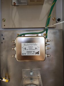

Есть вопрос по заземлению ЭМИ фильтра. На шпиндель поставил новый китайский фильтр. У него клемма заземления с двух сторон, на входе и выходе. Надо обе цеплять? Один фиг они обе идут на корпус фильтра, зачем две сделали? На японском родном фильтре 1 клемма на входе.

john1987887 писал(а): зачем две сделали?
Для удобства подключения. Можно и к одной клемме землей подключаться.
