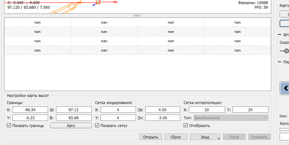

Здравствуйте, помогите мне пожалуйста. У меня станок cnc1310 плата для него, там вывод J-A5, припаяны контакты щупа красный к A5, чёрный к J, если без уп, нажать кнопку Z- Щуп то фреза идёт на вверх пока я не нажму кнопку отмены или не дотронусь площадкой до фрезы, фреза останавливается. Если перепаять контакты, чёрный провод от площадки к А5 а красный-фреза к J, прожать команду z- щуп, фреза начинает искать 0 точку, и находит её в два касания что верно. При загрузке гравировки, и зондировании, не хочет искать высоту, ходит метит квадраты, и всё. В низ не ищет. Вы мне скидывали команды для настройки z- щупа, я их прописал вот они G21G91G38.2Z-30F100; G0Z1; G38.2Z-2F10 .Мне писали что возможно коротит на корпус станка, мультиметром я проверил земли на фрезу, фрезу на корпус станка, плату на корпус станка, замыкания не нашёл. Что значат ваши команды, может можно исправить ошибку если что то переписать? Может быть с вами можно связаться вотсап, Или проще заказать вот эту плату https://a.aliexpress.com/_AoHsli , будет ли она работать. Посмотрел эту плату, отзывы плохие, у щупа 2 вывода, на плате- z Prode, почему то три.
Подскажите пожалуста.

Alifeunder писал(а): ↑ Если перепаять контакты, чёрный провод от площадки к А5 а красный-фреза к J, прожать команду z- щуп, фреза начинает искать 0 точку, и находит её в два касания что верно.
Такое поведение невозможно без нарушения чего-то в схеме. Это все равно, что если бы к простому комнатному выключателю подвести "ноль" и "фазу" в одном положении - он работает, а в другом - не работает.
1. Открепите плату от корпуса и временно разместите на изолированной площадке.
2. Отложите "промышленный щуп" в сторону и припаяйте просто 2 провода.
3. Повторите запуск команды поиска нуля "Z-щуп" и через секунду замкните провода. Результат - в студию.
4. Присоедините один из вышеоговоренных проводов к фрезе, а другой - к куску любой печатной платы или просто куску металла, изолированного снизу скотчем, например. Подложите этот импровизированный датчик под фрезу и повторите п. 3, но уже не с ручным замыканием, а с касанием фрезы и "датчика". Результат - в студию.
5. Поменяйте местами провода из п.4 и повторите п.4. Результат - в студию.
P.S. А у Вас сам "промышленный" датчик не коротит ли снизу на корпус? Попробуйте класть его не на стол, а проложите какой-то изолятор между ним и столом.

Alifeunder писал(а): ↑13 янв 2022, 22:00 Если перепаять контакты, чёрный провод от площадки к А5 а красный-фреза к J, прожать команду z- щуп, фреза начинает искать 0 точку, и находит её в два касания что верно.
Для повышения помехозащищенности, я у себя сделал дополнительную подтяжку A5 к +5 В. Подтяжка хитрая - последовательно включены резистор 1 кОм и светодиод. Теперь в момент касания щупом платы загорается светодиод, что помогает ориентироваться в ситуации.
Alifeunder писал(а): ↑13 янв 2022, 22:00При загрузке гравировки, и зондировании, не хочет искать высоту, ходит метит квадраты, и всё. В низ не ищет.
Кроме настроек щупа в Candle есть еще два параметра, которые настраиваются в сетке зондирования. Zв - насколько поднимать щуп между точками измерения. И Zн - насколько максимально опускать щуп ниже нуля платы для поиска точки касания. На фото они видны.
Alifeunder писал(а): ↑13 янв 2022, 22:00Или проще заказать вот эту плату https://a.aliexpress.com/_AoHsli , будет ли она работать. Посмотрел эту плату, отзывы плохие, у щупа 2 вывода, на плате- z Prode, почему то три.
Обзор платы
https://cnc3018.ru/threads/obzor-platy- ... v2-1.5867/
https://github.com/makerbase-mks/MKS-DLC32

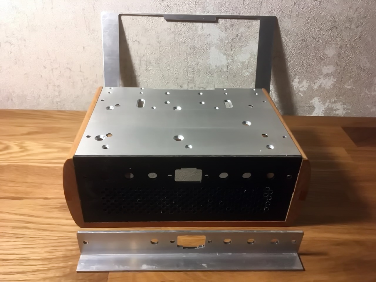

Запилил сегодня шасси для одного радиоэлектронного устройства.
Алюминий 2мм толщиной.
Все остальное, включая деревяшки, напилил раньше.
Станок - полезная вещь! ;)

Подача на z щуп включена не была, сравнил с английской версией кандлайн, выставил параметры вчера гравировал на куске рога оленя, всё получилось. :good: Единственное что полярности +5 на площадку земля на фрезу. За настройку спасибо большое. Теперь интересно как лазер подключать. На лазере 2 пина на плате под лазер 3 :think:

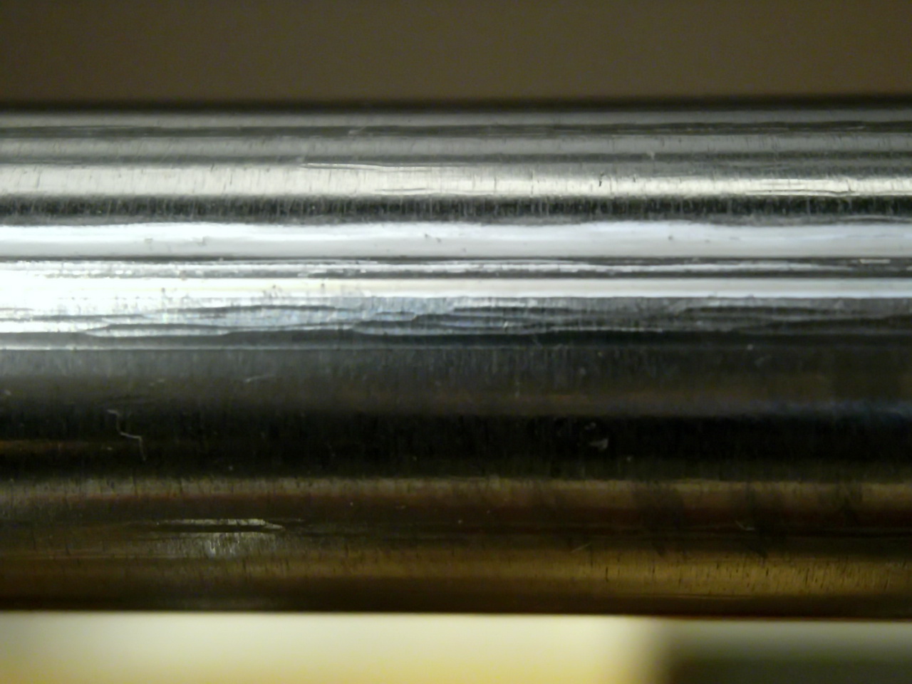

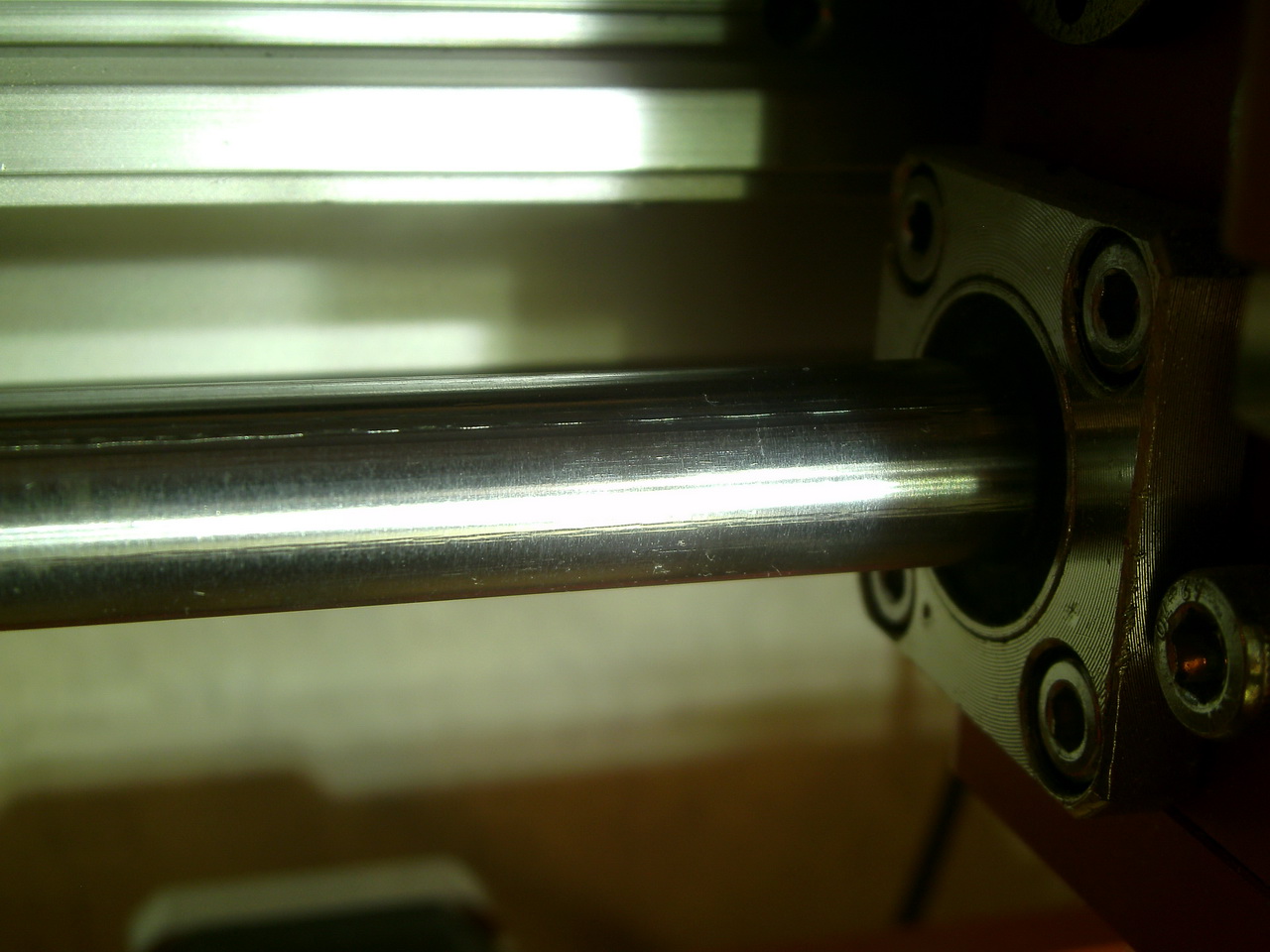

Привет всем!
У меня печальные новости. :(
Как-то мой станок стал звучать странно на скоростных перемещениях.
В основном, по оси Х. Перемещался с каким-то потрахиванием (не побоюсь этого слова).
Подергал я каретку и ужаснулся - люфты прям со щелчками! И не в узле винта, а на валах / подшипниках.
Тут же бросился к компу заказывать новые подшипники на Али.
И еще помацал валы оси Х. И ужаснулся еще раз! Это не "полированные линейные валы", а какая-то арматура для железобетона.
Причем с осью Y все нормально. Правда я те валы менял 2 года назад, а на оси Х стоят родные уже 3.5 года.
Теперь уже я кинулся к компу покупать валы. Хотел у того же продавца, у которого заказывал удлиненные для оси Y.
Но теперь доставка от него стоит 1500 р :( А жаль. За 2 года на тех валах даже рисок не образовалось, хотя у меня под столом плита 3.5 кг висит.
У кого есть положительный опыт заказа у наших поставщиков?

Печально, но увы на алике в основном такое и продают. Как уже писал, покупал в даркстоне валы 16мм, по ощущениям с закалкой все в порядке

Курдль писал(а): ↑
У тебя висячие валы. Шарики прокатали канавки? - проверни чучуть вал и будут шарики кататся по нормальной поверхности

Mamont писал(а): ↑ У тебя висячие валы. Шарики прокатали канавки? - проверни чучуть вал и будут шарики кататся по нормальной поверхности
Да, я так и сделал. Это помогло на время - люфта со щелчками уже не наблюдается. Но эти валы уже все в рытвинах, т.к. я неоднократно менял их положение в ходе сборок/разборок станка. И кроме продольных канавок есть какие-то "диагональные", от которых поворотом вала уже не избавишься.

Втулки с фланцевым креплением? Советую проверить перпендикулярность фланца к самой втулке. У меня комплект кривых лежит от пурилоджика) На станке стояли. Как раз такие же канавки были, и по диагонали то же. Если втулки ровные, надо посадочные плоскости проверить. Когда под углом зажимает, вся нагрузка идет на один - два шарика. А диагональные появляются вместе, где шарик уходит в канавку обратного хода, он туда как раз под углом заезжает.
На даркстоне вроде как твердые валы есть, типа подшипников. Сам не брал, но на сайте видел.
