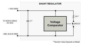

вот так собирается цепочка по мнению производителя.
shunt.JPG (2506 просмотров) <a class='original' href='./download/file.php?id=194407&sid=ee537af826ffce1a459ba6accfe3ad7f&mode=view' target=_blank>Загрузить оригинал (28.89 КБ)</a>
вот так цепляется шунт.
В конкретном моем случае будет так: один трансформатор, один выпрямитель, один шунт, три привода, три мотора.

единственное, что переделал бы сейчас - мост смонтировал бы на плате шунта. и лампочку туда, чтоб видно было, что срабатывает...
"а внутре у ей неонка..." (А.и Б.Стругацкие)

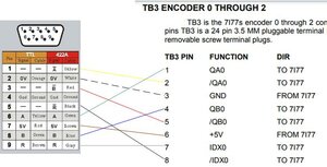

LS27I77.jpg (2333 просмотра) <a class='original' href='./download/file.php?id=194662&sid=ee537af826ffce1a459ba6accfe3ad7f&mode=view' target=_blank>Загрузить оригинал (44.29 КБ)</a>
Других вариантов я придумать не смог...
У МЕСА земляной контакт №3 это про питание? Если так, то его нужно соединять с контактом №2 на линейке? И тогда контакт №4 на линейке к заземлению станка?

elephant007 писал(а): Других вариантов я придумать не смог...
По мануалу от 7I77
Если по линейке распиновка верная, то все так.
Джамперы по умолчанию как раз для дифф сигнала. Трогать не надо

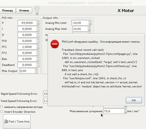

Не могу победить pncconf :pssdoff:
на вкладках с тестами осей пишет такое:
001.jpg (2169 просмотров) <a class='original' href='./download/file.php?id=194890&sid=ee537af826ffce1a459ba6accfe3ad7f&mode=view' target=_blank>Загрузить оригинал (93.51 КБ)</a>
У меня Питон подбитый что-ли?
Если врукопашную уменьшаю настройку П до 1, резкость движения уменьшается, звук поприятней. Но все равно заканчивается ошибкой joint following error.
mikehv
Сообщения: 1846
Репутация: 1175
Откуда: Иваново
Re: МС 12-250, 4-х осевой с автосменой.Реконструкция
Сообщение mikehv »
Настраивай прямо в аксисе, а не пнконфе
