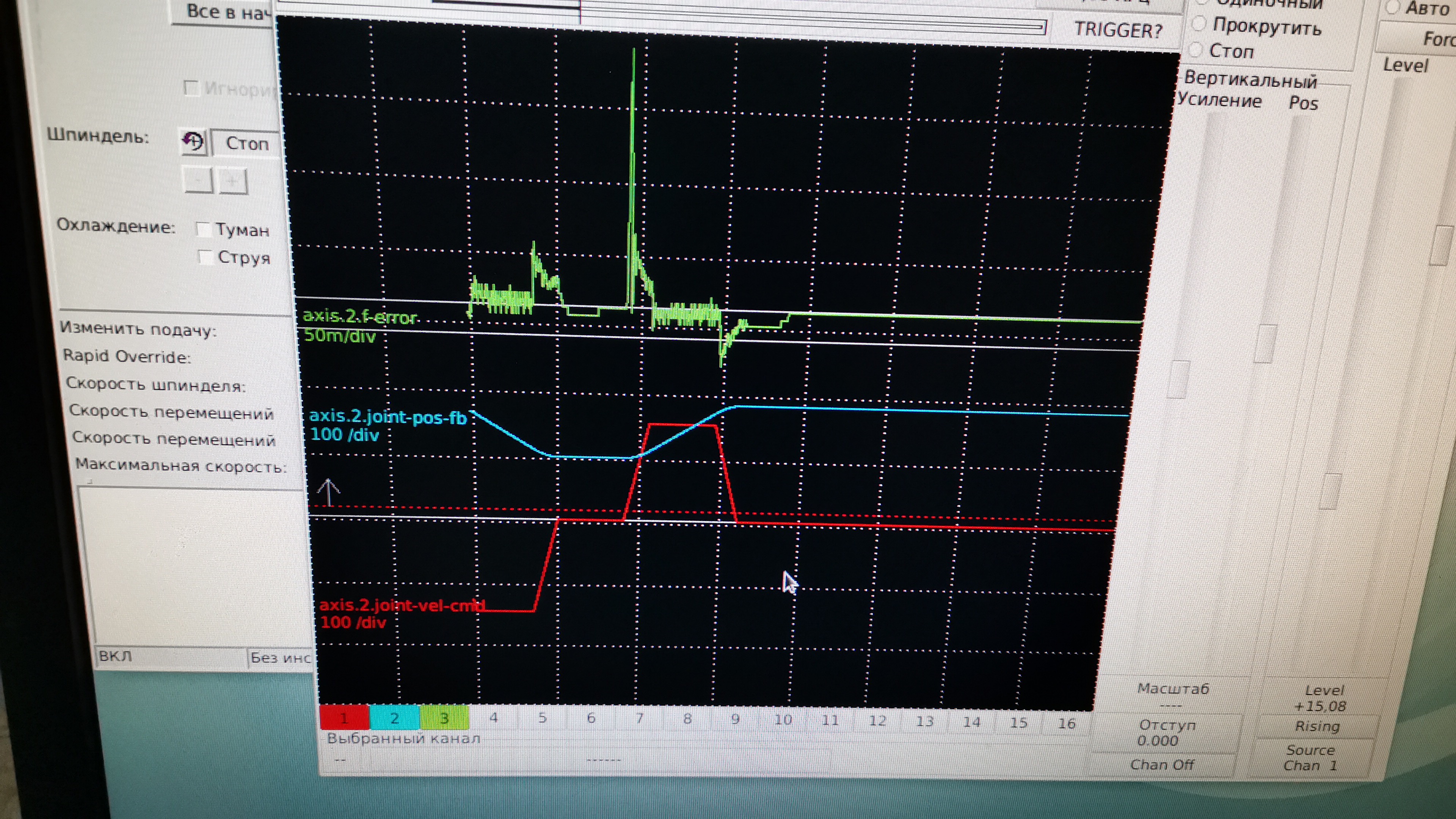

Немного добавил информации по графикам:По этим кривым видно поведение системы. Показываю больше для ознакомления, чтобы те, кто познают LinuxCNC понимали, что при работе с обратной связью подобными делами придется заниматься )))

Вот по поводу графиков в видео формате, может видос и не очень подробный в плане описания как именно работать с halscop, но хотя бы общий принцип хотел показать, для тех кому это интересно...

Пример графика 1 (72159 просмотров) <a class='original' href='./download/file.php?id=194039&sid=04c9fb7637c9f90b09327ddfe5d41197&mode=view' target=_blank>Загрузить оригинал (2.22 МБ)</a>
Пример графика 1
Пример графика 2 (72159 просмотров) <a class='original' href='./download/file.php?id=194040&sid=04c9fb7637c9f90b09327ddfe5d41197&mode=view' target=_blank>Загрузить оригинал (2.25 МБ)</a>
Пример графика 2
Пример графика 3 (72159 просмотров) <a class='original' href='./download/file.php?id=194041&sid=04c9fb7637c9f90b09327ddfe5d41197&mode=view' target=_blank>Загрузить оригинал (2.17 МБ)</a>
Пример графика 3

Классный опыт, спасибо за тему. Было бы интересно подробнее познакомиться с регуляторами в EMC, не работал с ним никогда. Оно Feedforward умеет? Какие у вас имеются инструменты для тюнинга регулятора?

Rionet писал(а): ↑10 апр 2021, 00:37 Классный опыт, спасибо за тему. Было бы интересно подробнее познакомиться с регуляторами в EMC, не работал с ним никогда. Оно Feedforward умеет? Какие у вас имеются инструменты для тюнинга регулятора?
Если речь про пид регулятор, то в емс есть FF.
Для управления позиции достаточно настроить пропорциональный коэффициент и ff2. Из инструментов имеется встроенный осциллоскоп, где графически видно поведение системы.

По возможности постараюсь снять видео, пояснить как этим пользоваться можно..... Все таки в видео формате многим проще воспринимать информацию.... Согласен с mikehv по поводу FF1 и FF2 коэффициентов...
не совсем понял вопрос.... :thinking:
