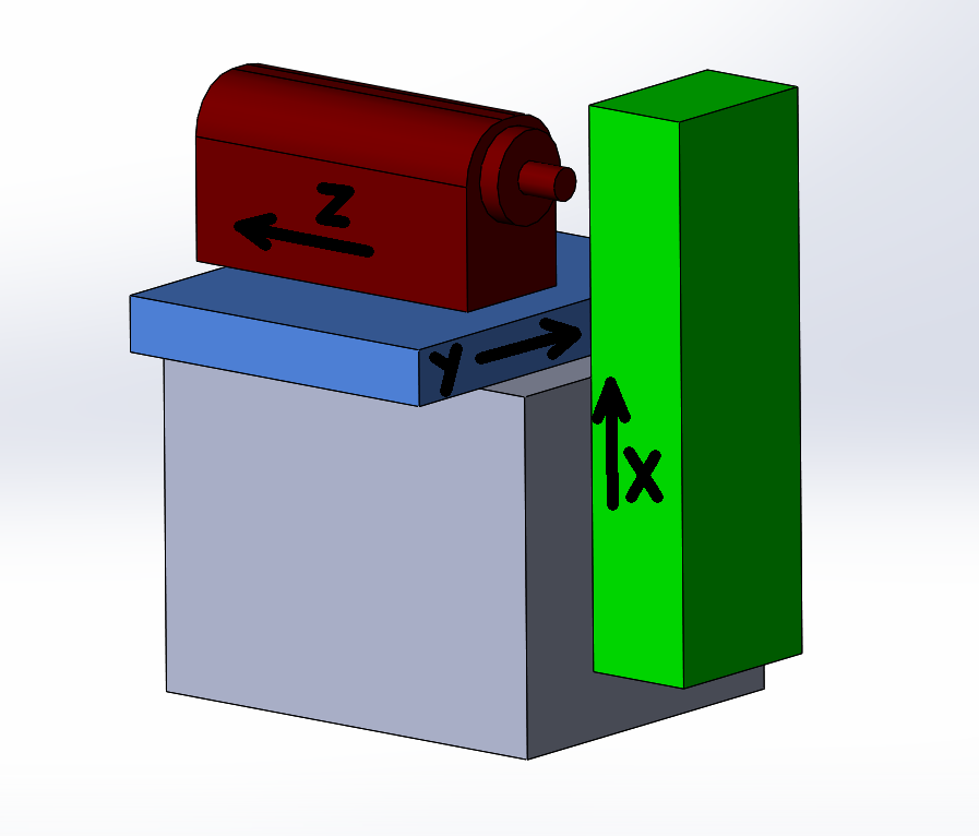

Нужен охрененно жёсткий станок - проектируйте его горизонтальным. Например, ось X -в потолок, Y- к себе, Z-влево. При такой компоновке легко использовать чугунный стол от радиально-сверлильного в качестве станины.

Я имел в виду использование стола-тумбы в качестве готовой станины:
Бескомпромиссный микрофрезер (24828 просмотров) <a class='original' href='./download/file.php?id=189756&sid=c6ddee278616809088797b902baa0759&mode=view' target=_blank>Загрузить оригинал (39.6 КБ)</a>
В качестве рабочего стола можно ипользовать, например, хобот от строгального (вместе с планками).
Ну и думается, если нужна бескомпромиссная жёсткость при низкой скорости, нужно использовать пары трения скольжения, возможно даже в шпинделе...

Может, пора перестать верить в эти сказки про старый, но не изношенный чугун? А где правильно отшлифовать его направляющие, и сколько это будет стоить? А когда мелкие детальки это всё (включая недвижимость) окупят?

Дело всего лишь в длине шлифования. Прошлифовать 300 можно много где, а 1500 уже придётся на продольник везти, а их на два порядка меньше, да и деньги это - совсем другие. Именно поэтому проект микростанка небезнадёжен.
