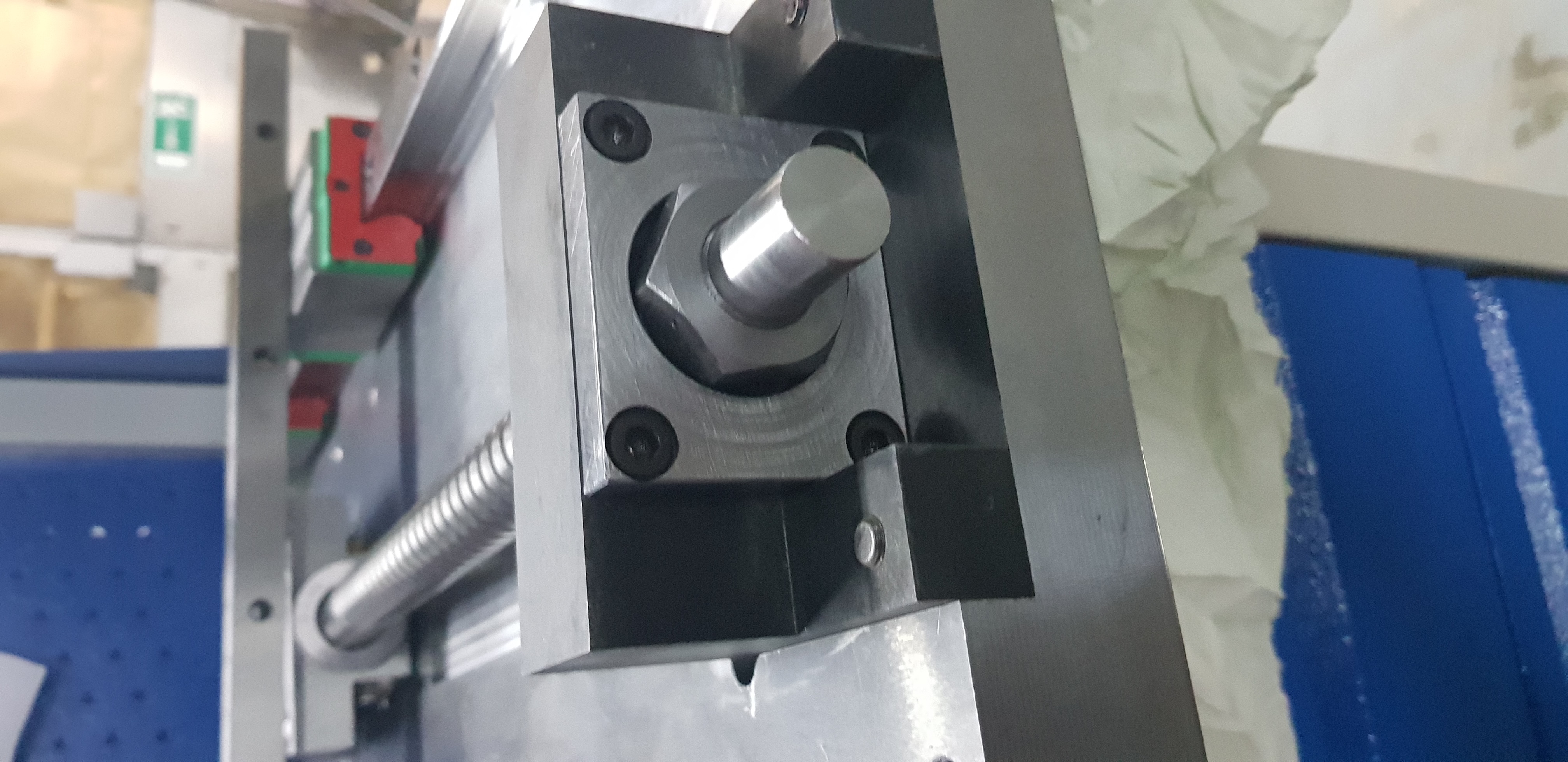

Давно не писал. Дела идут медленно. Сейчас в процессе изготовления обратной оси Z. Долго думал по опорам швп и решился на изготовление своих с нужными размерами и под штифтовку. Благо есть где и на чем. Укоротил и проточил существующий винт швп 2510 под размер. В передней опоре решил установить два радиально упорных подшипник С4 класса с регулируемым преднатягом, а заднюю с поддерживающии подшипником. Все детали отшлифованы и запущены на обработку в чпу.

Сегодня забрал подвижную плиту оси зет. Примерил немного рельсы. Теперь много резьб нужно нарезать. Осталось дело за опорами швп.

В данный момент занят постройкой мастерской под станок и капитальной перестройкой своего жилища. Конечно буду. Сейчас запущено в производство переходная плита оси Z она и будет ездить по оси Х партала. Компоновка оси Z будет обратная из плиты СТ 45 толщиной 50мм с усилениями ребер жесткости по всей длине (650мм). С пневматическими компенсационными цилиндрами веса внутри. Задумка грандиозная и требует подхода в точности изготовления деталей. Все очень габаритное и тяжелое. Благо есть возможности на работе изготовить все на 5 координатном чпу за один установ. Шпиндельный узел пока на стадии проектировки. Но будет точно определился что ременной китайский BT30 с приводом от шпиндельной сервы 5.5kw 8000rpm. Пытаюсь найти схему устройства пневма цилиндра с гидравлическим усилителем, но все как то не попадается. Хочу заморочиться изготовить. Благо есть оборудование.

Готовы самодельные опоры швп
