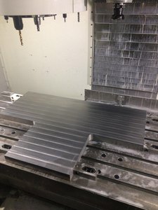

frezeryga писал(а):соотвецтвенно станок должен доставать инструментом до стола.
Я не разделяю такую точку зрения, как и все глобальные корпорации-производители вертикальных бесконсольных станков. :)
Re: Вертикальный/Полимерный/По легким сплавам
бред много раз видел как на разных ОЦ работают с плоскими деталями на столе без всяких подкладок.

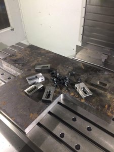

Например фото от CNC Skill.
Бац и понадобилось лист обработать
photo_2019-12-03_18-21-26.jpg (2778 просмотров) <a class='original' href='./download/file.php?id=173079&sid=72ba8210cf685986da4d8b21029ae303&mode=view' target=_blank>Загрузить оригинал (161.84 КБ)</a>
photo_2019-12-04_10-07-48.jpg (2778 просмотров) <a class='original' href='./download/file.php?id=173080&sid=72ba8210cf685986da4d8b21029ae303&mode=view' target=_blank>Загрузить оригинал (174.08 КБ)</a>

dpss-2 писал(а):Что бы дюраль толщиной до 100мм резать
Не лучше будет водорезка, если действительно просто раскрой нужен? Расход материала меньше значительно. 120-ку привозили порезанную - конусность приятно удивила небольшой величиной.
Вообще не понимаю сути спора.
Колона что с рельсами 500мм (не доставая до стола - ход 300мм), что с 700мм (доставая до стола - ход 500мм) будет высокая к примеру 1000мм.
В самом нижнем положении будет наименьше отгибать и крутить колону.
Я в основном станки встречал, где любым инструментом можно достать до стола.
Так что если что, то экономить на 400мм рельс (и 200мм ШВП) не вижу смысла, если нужна большая высота ТС.
И очень напрасно. У глобальных корпораций задача иная. Продать не только станок, но и оснастку, сервис... заработать денег в общем.
У чпу строителя на базе этапа постройки задача обычно диаметрально противоположная - сделать максимально приспособленное под любые задачи оборудование за меньшие деньги.
Сколько вытянет из общей стоимости станка увеличение з-ки? Тысяч 5-10?
Это один небольшой заказ для станка..... стоит ли упираться рогом?

ScrewDriver писал(а):Положить лист бумаги под деталь и прижать прижимами - это что за гранью понимая что ли?
Сразу видно, что еще фрезу из цанги не вытягивало. Как вытянет, сразу про положить листик бамажки забудешь. Но до этой грани еще дойти нужно :)
Вопросик: а как с подложенной бумажкой, или шпаклей получить ПОЛНОЕ сквозное отверстие, а потом еще и резьбу нарезать метчиком не снимая детали? Задача для детского сада :)
ScrewDriver писал(а):Да пилите листы 300х600 в тисках, мне не жалко.
Сейчас фрезеруем на своем ОЦ 400х700 Ст3 толщиной 5мм. Кроме тисков, есть еще така штука как прижимы, магнитный, вакуумный стол... И шпиндель у меня до стола не доходит. И о чудо мы как то тонкий материал фрезеруем :) На столе у нас есть от старых хозяев хороший запил под углом. Явно фрезу вытягивало. Видать тонкий металл прям на столе и фрезеровали.
