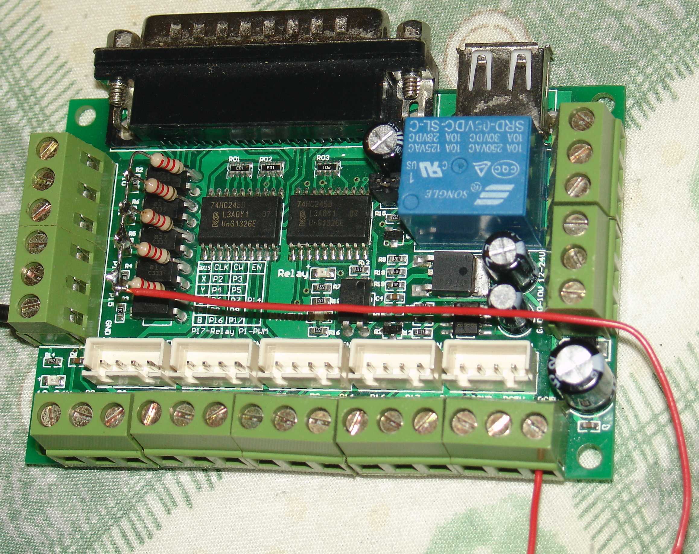

Нашел в закромах два старых датчика... ни один не сработал. Питание есть, Срабатывание тоже, контакта нет.

Мерять нужно напряжение, а сопротивление тебе покажет только работает ли датчик. А что приходит и что уходит с датчика покажет только замер напряжения.

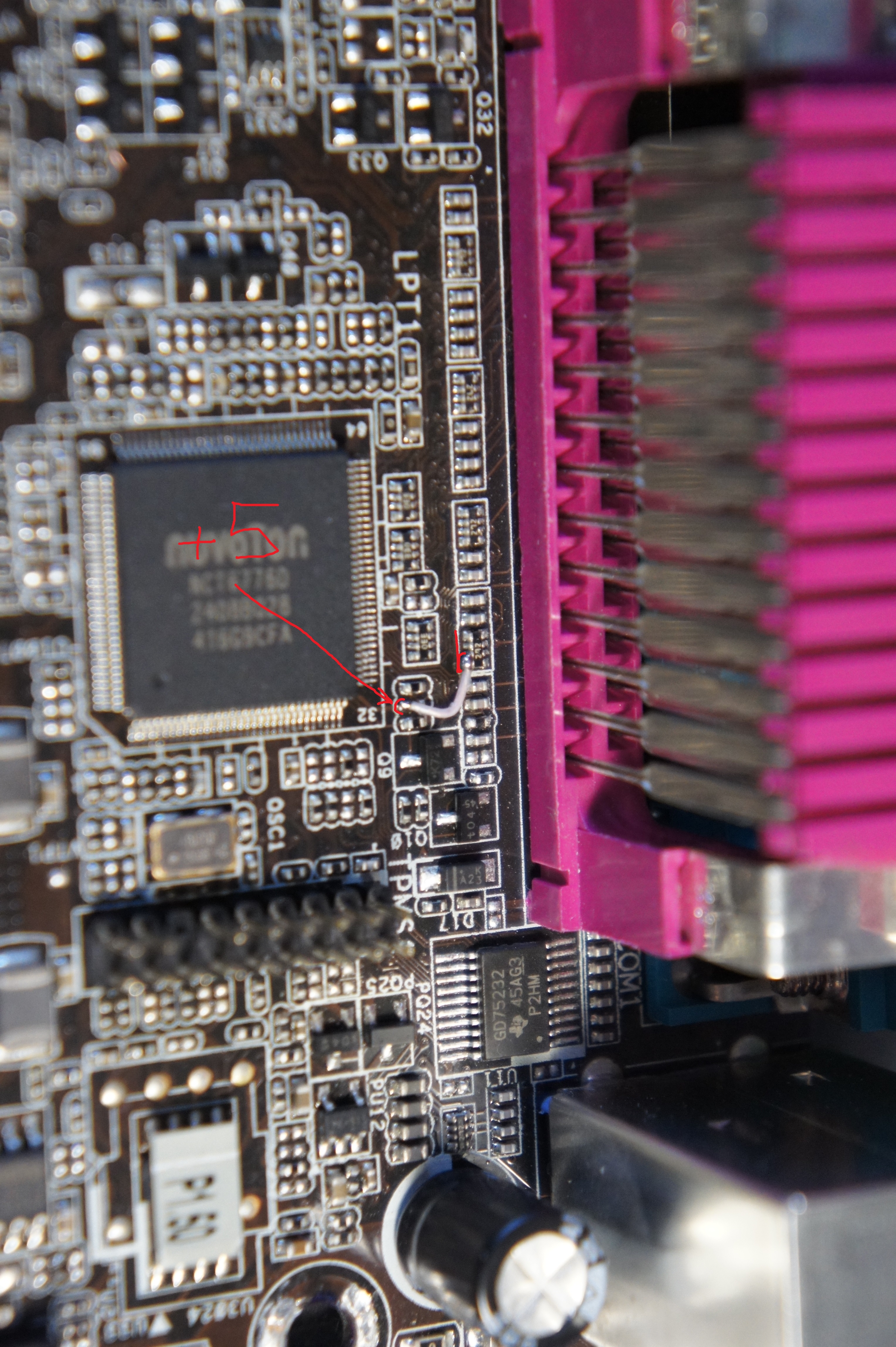

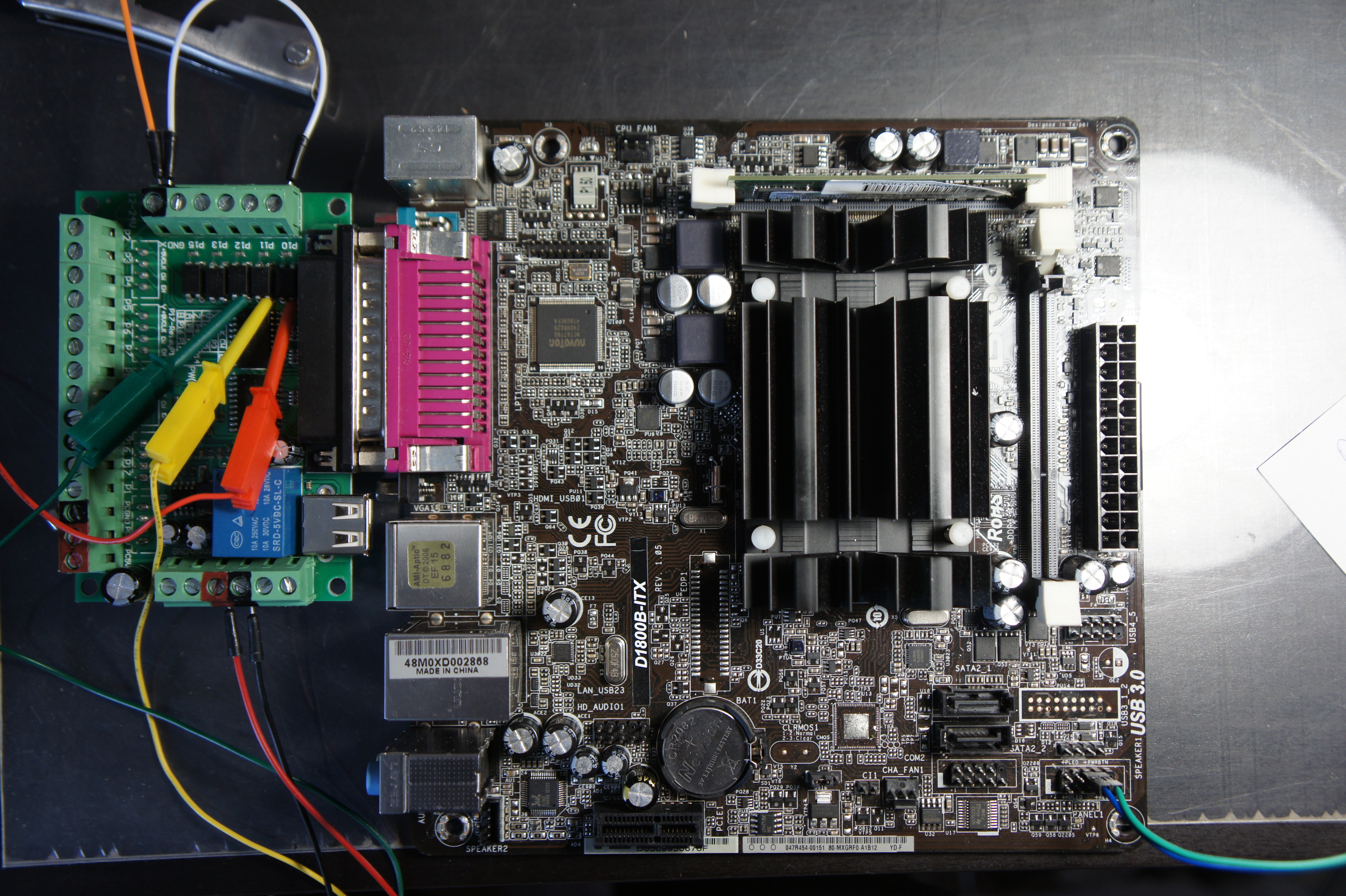

Кто производитель материнки? Была как-то проблема похожая, не срабатывали концевики тоже. возможно поможет.
В общем китайцы накосячили, то ли в схеме, то ли в прошивке мат-платы, то ли в драйверах - и получалась такая проблема:
Входы лпт должны быть по умолчанию подтянуты к высокому уровню!(+5в на современных платах), а у них та нога контроллера, которая включала подтяжку - всегда была на нуле(а должна была подавать высокий уровень при инициализации порта). Соответственно когда концевики замыкают входы на землю - ничего не происходит - там уже ноль - изменения состояния не происходит.
В общем проблема решилась подтяжкой их навечно хардварно. Нашел на плате сборку резисторов через которую штатно подтягивались все входы лпт(те что 10-15 пины) и подпаял её соплей к +5в поблизости.
В сторону контроллера от этого резистора стоит диод, соотвественно за него можно не беспокоиться.
В общем после этого лпт заработал как полагается.
Плата asrock j1800. Вот фотки нашлись куда паял. Возможно что-то не точно помню, но хоть направление куда копать будет.
Проверялось эта теория подтянув выходы оптопар на плате оптораязвязки(=входы лпт) через ризистор к +5в - цветные щупы на фото. Или просто через резюк подтягивая входы лпт к + - и отслеживая что происходит в какой нибудь проге "лпт тестер".
В принципе можно туда к каждой оптопаре подпаять резисторы и протянуть 5в от компа, но на материнке проще, тк они уже распаяны штатно и тянуть не надо.

У меня тоже как то была такая проблема, только я ее решил подтянув входы оптопар на китайской плате к 5 вольтам. Как то не хотелось терять гарантию на материнку.

тут 5в получается не от компа, а от станка - опторазвязку уничтожили. нужно от матери тянуть напряжение.

Короче только что попробовал другой комп на intel core duo. Вообще никак не арбайтен. Потом попробовал плату с датчиками запитать от маломощного 12в, а драйвер на Z от 36. Тоже никак. Тут либо кабель от stepmaster (ну тут вообще никакой вероятности) либо я навернул опторазвязки в плате. Закиньте пожалуста пошаговую инструкцию как программы в линух без датчиков запускать?. Мне пока stepmaster не приедет выбора нет.
