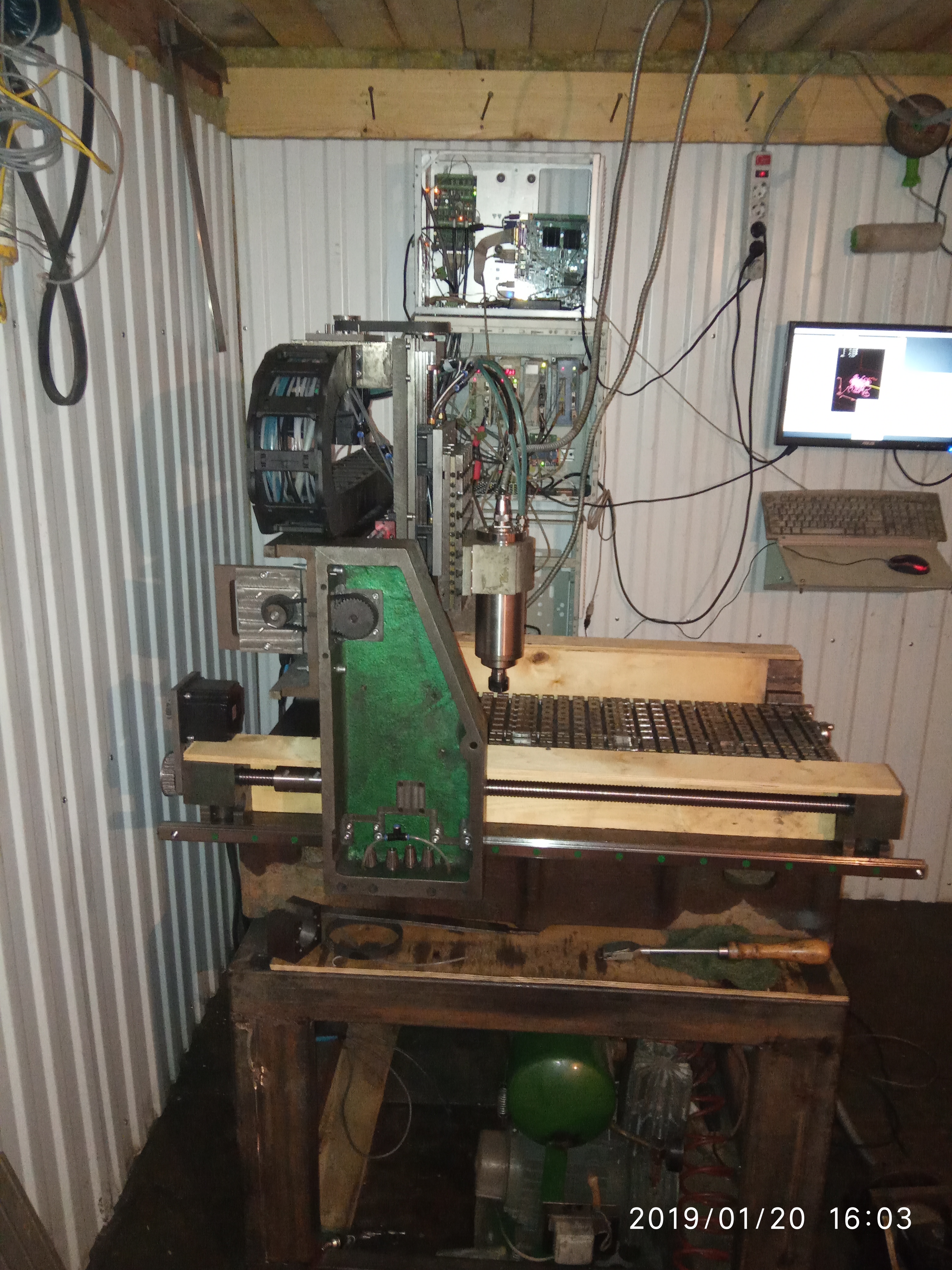

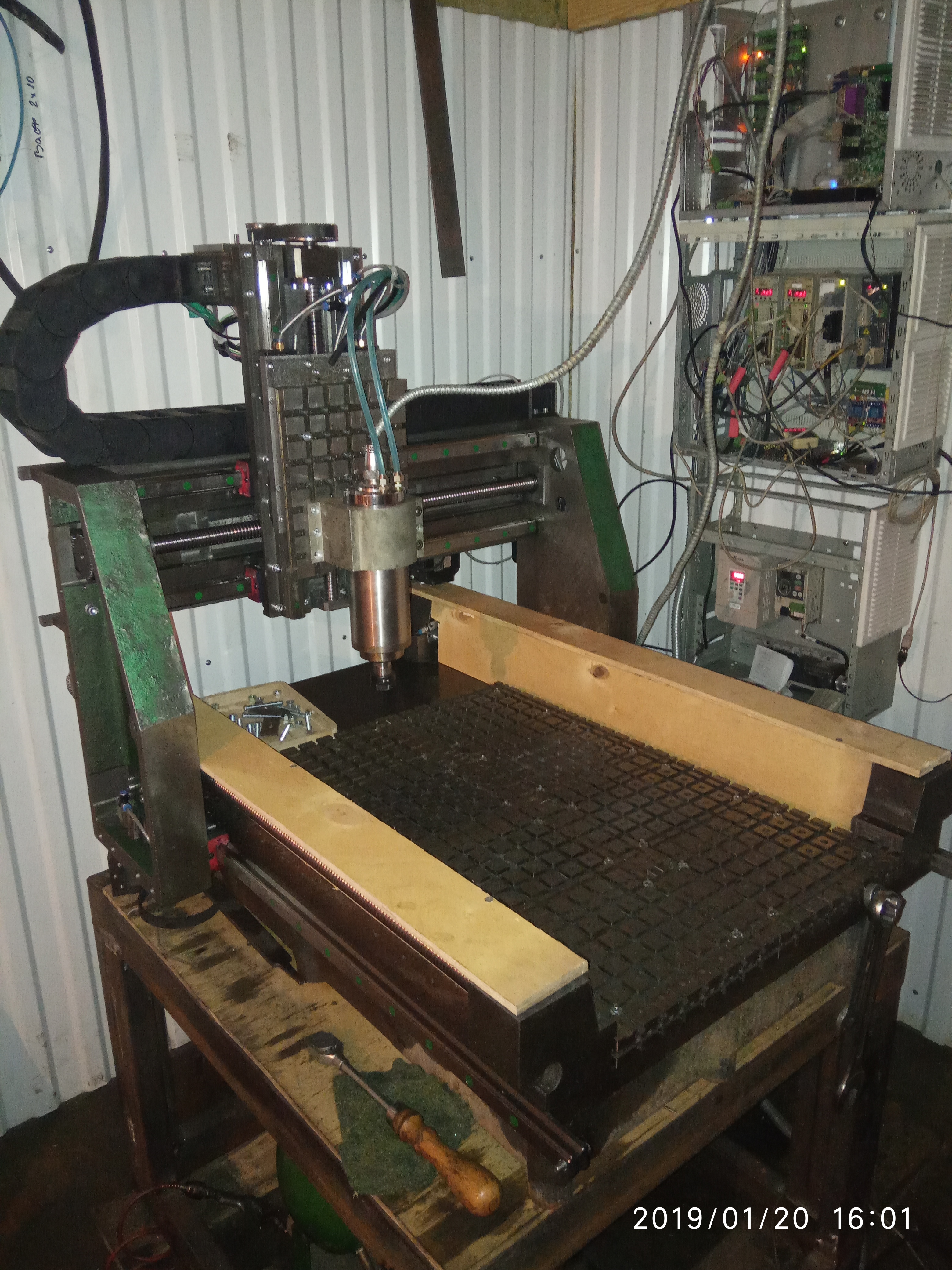

Рабочее поле:740-500-200
Обрабатываемые материалы: всё что придется
Чертежи, фото, видео станка:
Примеры изделий (фото):пока нет
Вопросы:
Что пробовал:
Что плучилось:
Что не получилось:
Ориентировочный бюджет:
Основа бывшая поверочная плита приржавевшая
Стойки портала купил на директлот части неизвестного станка
Балка портала из двух плит скрученных между собой
Детали пилили на 678 фрезере некоторые приходилось в 5 установок пилить

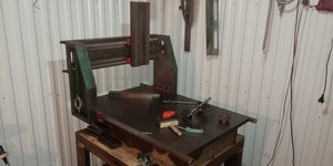

Re: Фрезер на бывшей поверочной 1000-600
Сообщение vovafed »
Старое фото нашел

Сообщения: 13713
Электронику стружкой закидает. Хомут шпинделя выпили нормальный на нем же.
Lafayette
Сообщения: 3514
Репутация: 445
Сообщение Lafayette »
Почему решили классическую Z?
При таком ходе шпиндель уж сильно висит, хотя судя по железкам жёсткости вагон.
Что по точности перемещения выдаёт?
Сообщение vovafed »
электроника крышками закроется
шпиндель этот хочу если конечно смогу оживить http://dirlot.ru/lot/285069
Сообщения: 13713
Ход маловат для такой высоты портала. Можно было портал ниже ставить с таким ходом.
Сообщение vovafed »
рельсы получилось в пару соток выставить на большее у меня поверочного инструмента не хватило
гайки и опоры с преднатягом
стол только прикрутил еще не обмерял по высоте но 2 плитки приподняты похоже на пару соток
по перпендикулярности сложно сказать угольник не очень хороший
Сообщение vovafed »
высоту подбирал чтобы поворотная ось с макимальной заготовкой 180 проходила

Сообщения: 13713
Чтоб 180 с заготовкой проходило надо чтоб на эту высоту кончик инструмента поднимался.
vovafed
Сообщения: 1822
Репутация: 325
Откуда: башкортостан
Сообщение vovafed »
ага я знаю
на фото шпиндель в самом низу
ставил фрезу и центровал отверстия для крепления усп
при нормальной работе шпиндель гораздо выше будет

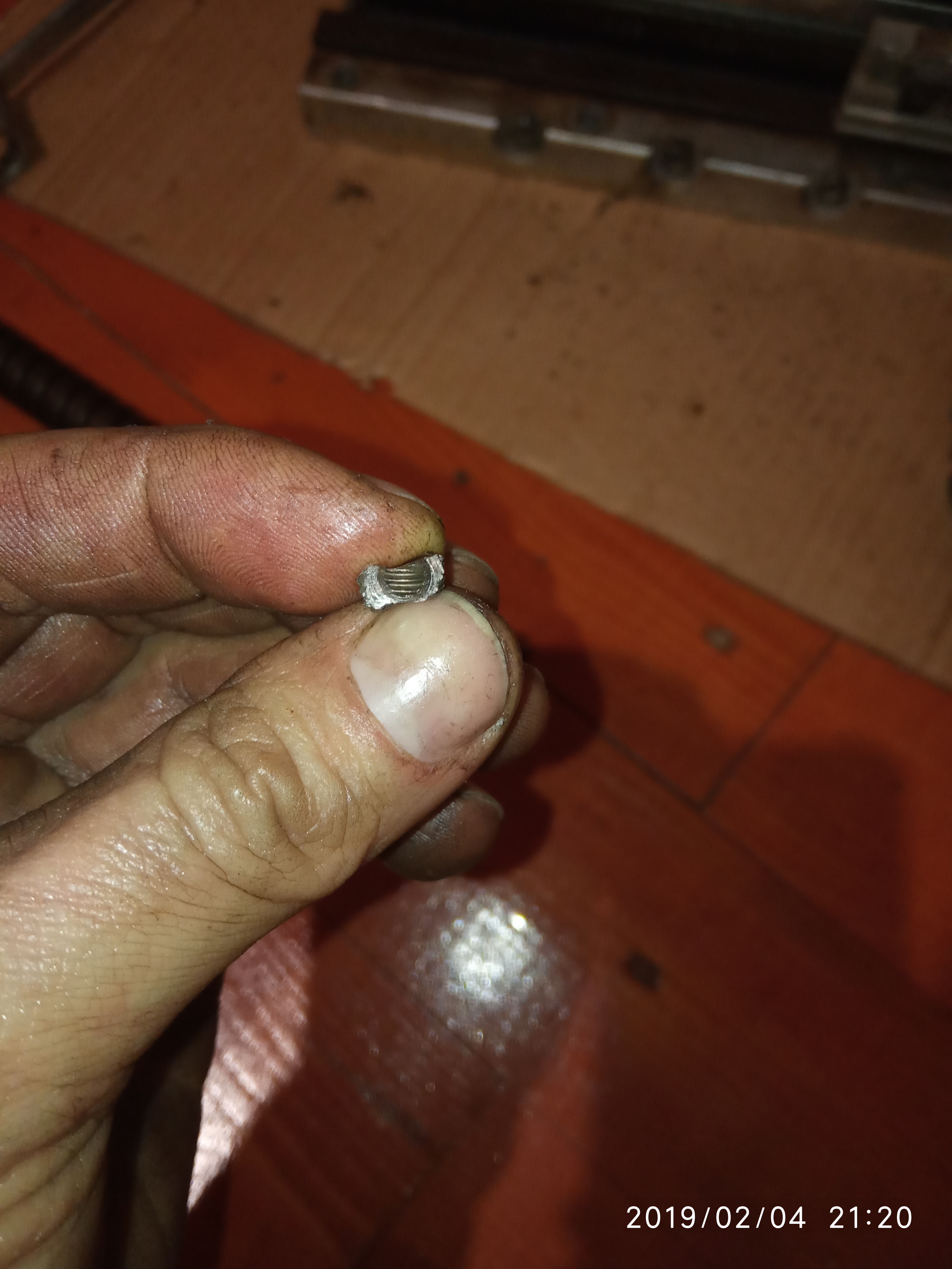

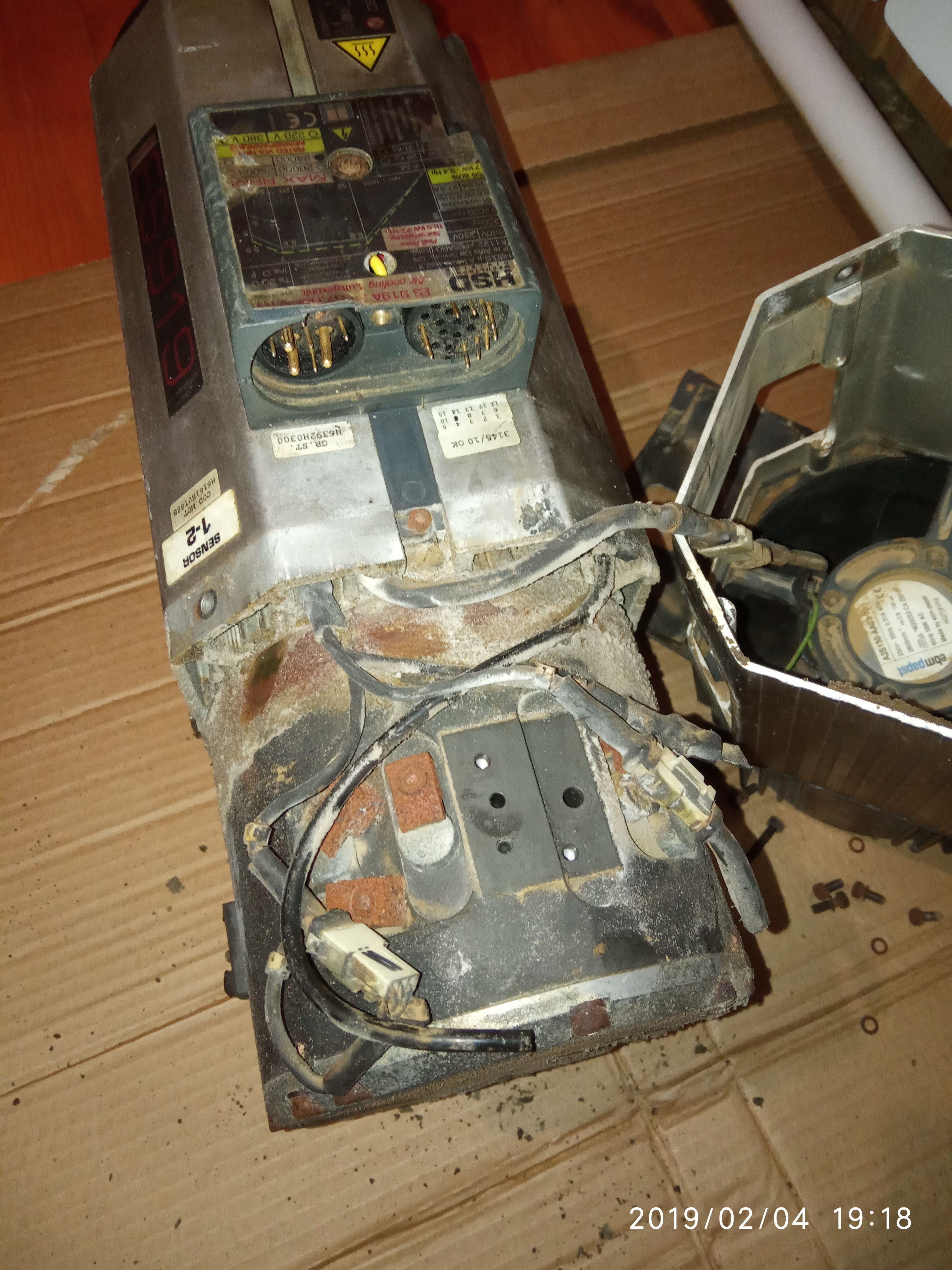

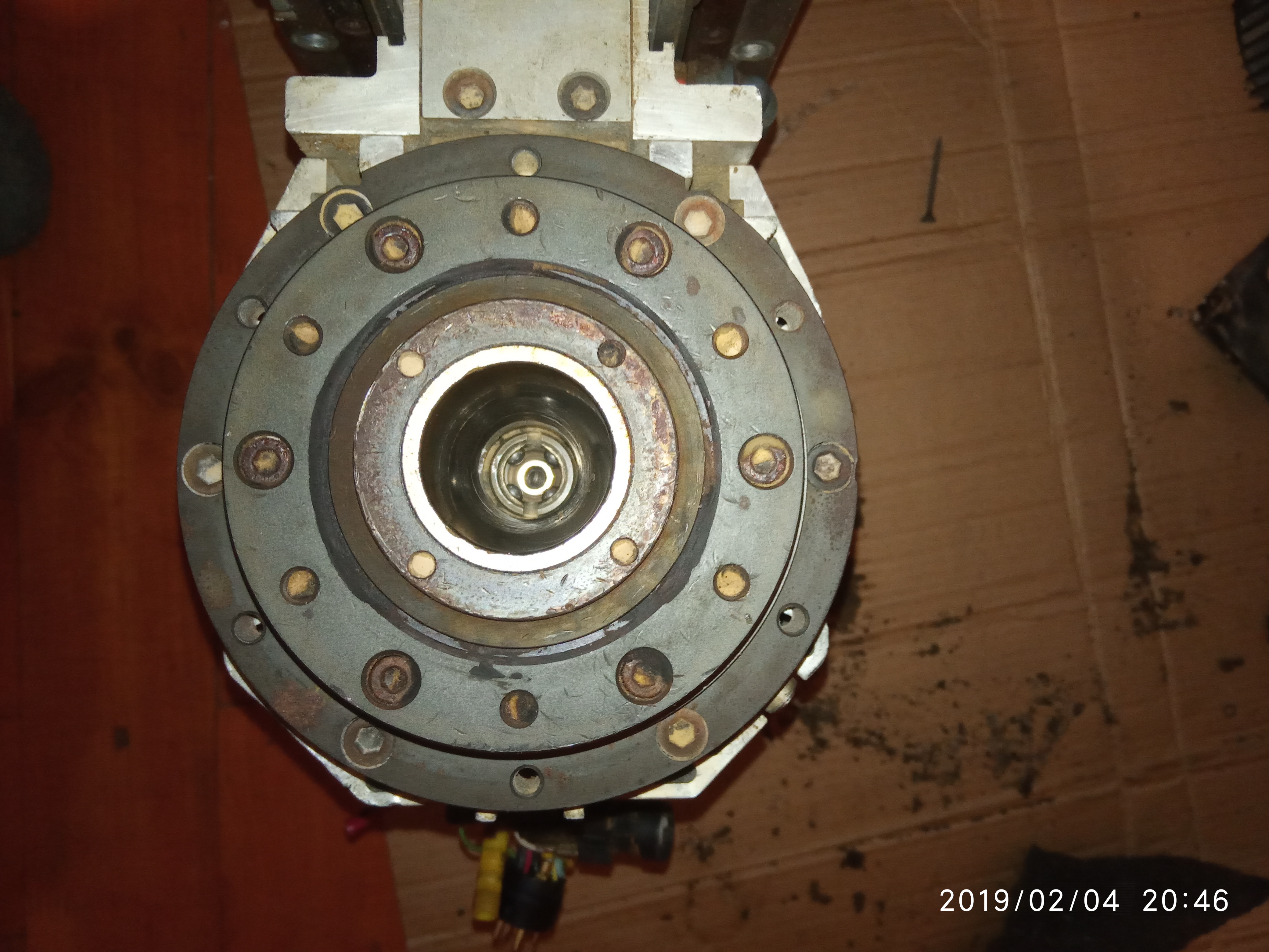

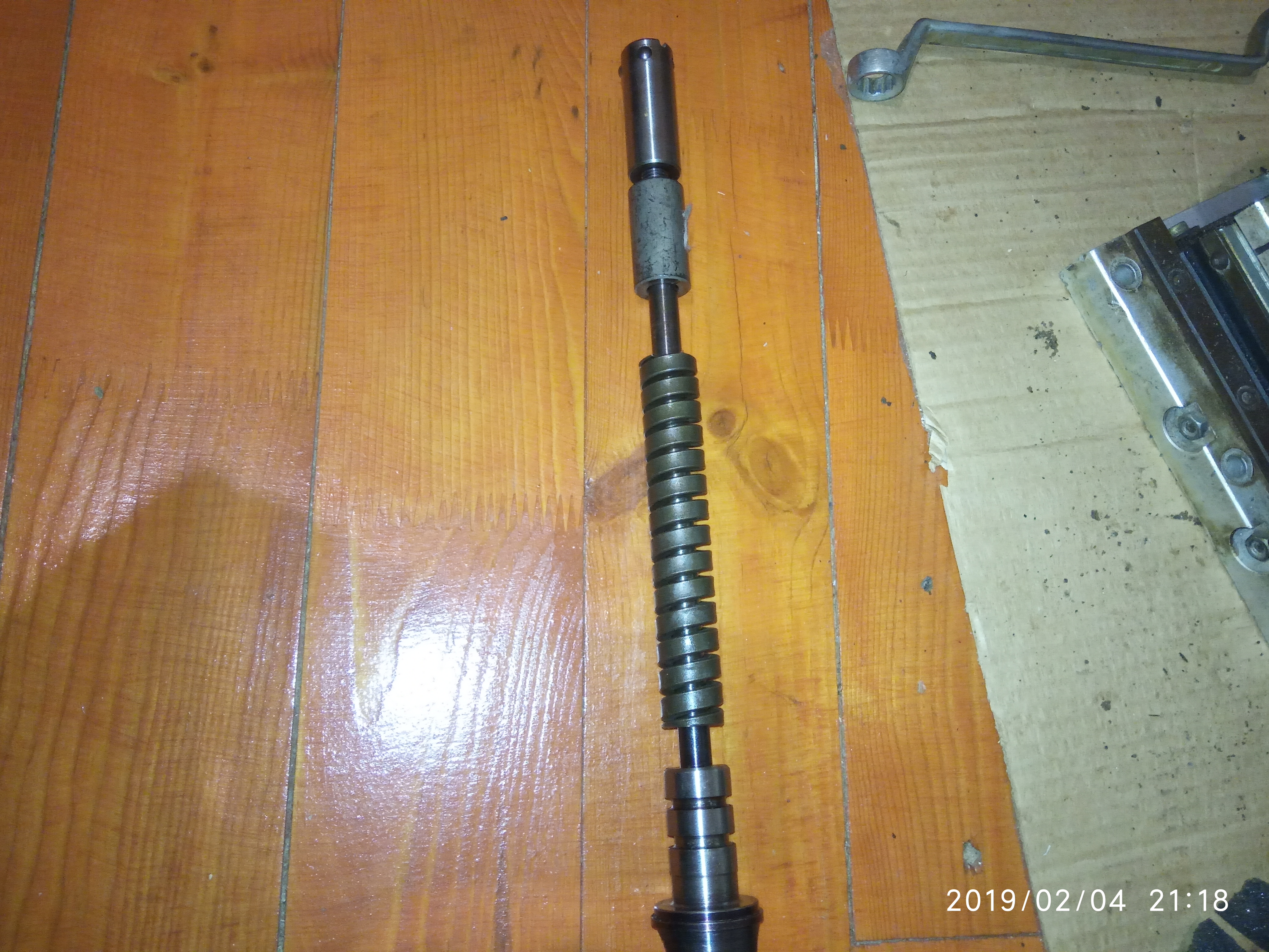

Шпиндель с автосменой приехал
Не хотел упорно отдавать оправку
Разобрал очистил от какашек механизм смены инструмента
В полом шемполе нашел зажеванный винт который перекрывал отверстия продува конуса
Успел собрать но не успел проверить
Немного фоток

Сообщение vovafed »
Конус ближе к морде чистый половина со стороны штревеля пожевона слегка
По отправке видно что жевонная половина не равномерно соприкасается

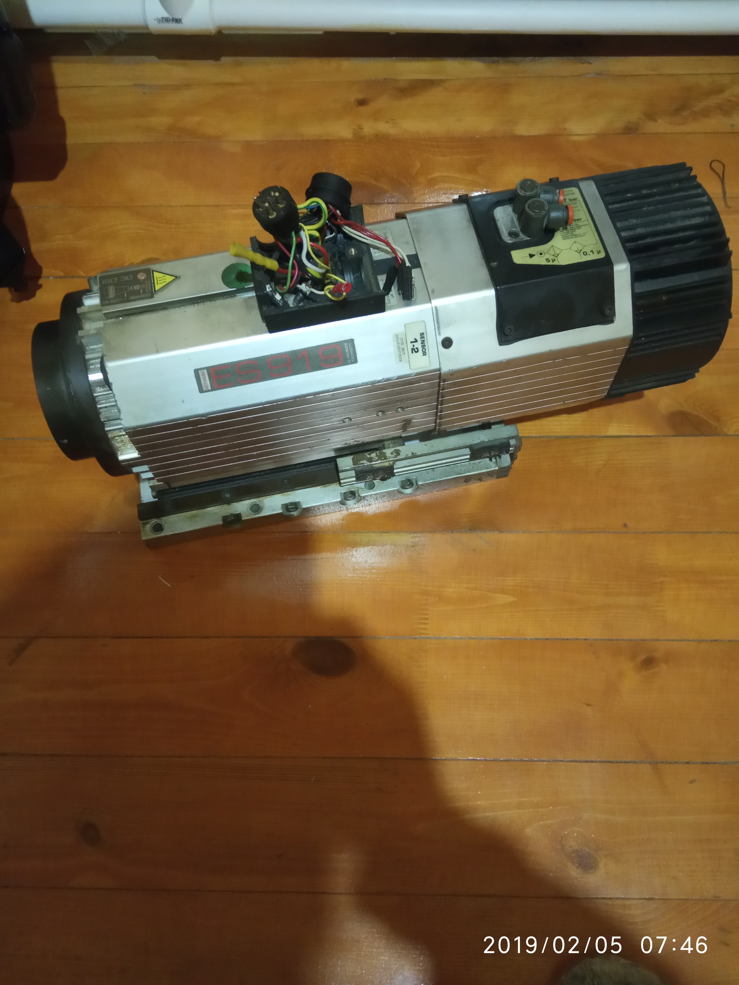

Сообщение vovafed »
Пока так выглядит
Подшипники вероятнее всего живые
Если успею сегодня попробую покрутить от 2 кВт частотника

Сообщение vovafed »
https://www.youtube.com/watch?v=d2ilMBR1Qf8
частотник на 2.2 квт 400гц 220вольт
12000 оборотов в минуту шпинделя на торможении частотник вылетает в ошибку
слышно шум подшипника на малых оборотах
Сообщения: 5414
по моему подшипникам там кранты.
Rionet
Сообщения: 422
Репутация: 83
Настоящее имя: Глазунов Роман
Откуда: Волгоград
Сообщение Rionet »
Знакомые железки. Видел на барахолке.
Занятно шпиндель смогли взять. Подшипники поменяете и в бой.
По фоткам непонятно заложили УСП-ками весь стол или в плите пазы пилили?
Еще интересно рельсы по торцам плиты. Обрабатывали? У плиты отродясь торцы по 14 квалитету сделаны, они могут быть очень сильно непараллельны.
Сообщение vovafed »
да подшипники под замену
30-40тр выйдут если самому менять
стол выложил плитками 180-240 8шт
хочу еще одну сзади прикрутить. чтоб поворотку устанавливать вне рабочей зоны
боковые поверхности не паралельны были
вышабрил по мостику прикрутил рельсы
показало расхождение в 2 сотки
прикрутил стойки портала, оказалось что они завалены во внутрь до милиметра на высоте 500
в итоге перешабрил сначала под угольник
потом прикручивал рельсы с стойками портала и обмерял
так раз по 5 пока зазор по угольнику на просвет не выровнялся
