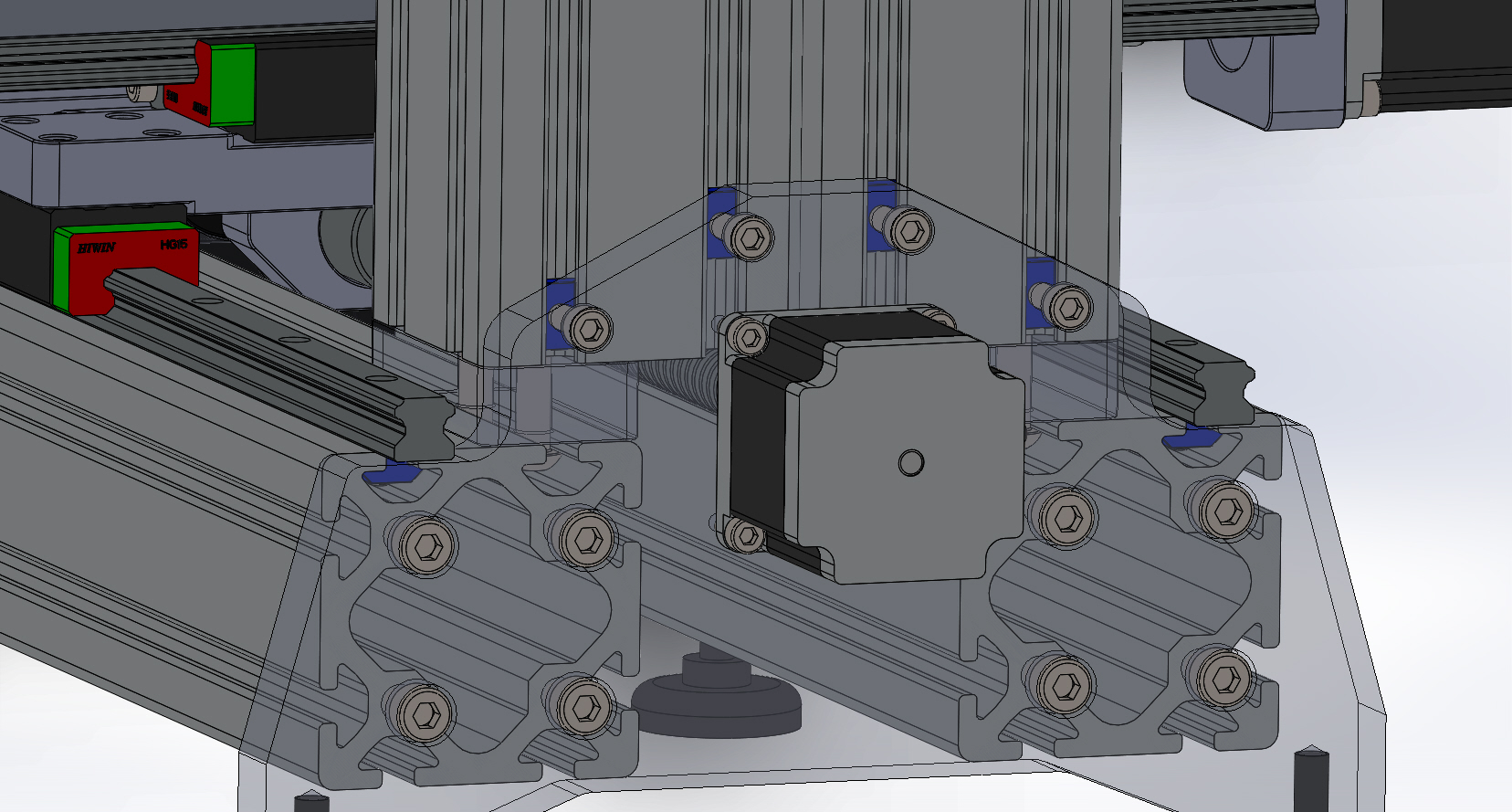

очередная новинка в серии открытых проектов. или попытка сделать станок новой для меня схемы. рабочее поле 250х150х100 схема с колонной и крестовым столом. долгое время валялся заброшенным поскольку с первого раза упихать все было сложно. успешность конструкции вообще не известна поскольку опыта по такой схеме нет.
модель дарю всем желающим. доработки,критика,яйца,помидоры приветствуются.
модель в SolidWorks 2018.

Макс, как колонна крепится к станине?

колонна притягивается снизу 4мя болтами и еще 4мя болтами к задней стенке.

Неплохо бы приделать простенькую защиту для Y-ка, банерную ткань прицепить к подстолику.
От жесткости стойки зависит вся точность, у меня на фанерном с такой компоновкой фрезу прилично отгибало

frezeryga писал(а):колонна притягивается снизу 4мя болтами и еще 4мя болтами к задней стенке.
профиль 80*80 для колонны? В Solid не гнул
Сообщения: 13713
Re: Микро станочек 259х150х100 (открытый проект)
80х80 не гнул. Не умею грамотно гнуть.

всё упихать в такой размер действительно проблема, сам мучаюсь.
крепёж шпинделя и колоны не хлипковат будет?

Максим ,а может и станину ,как и колонну вместе профиля соединить ну и с боков уголки - жесткость в таком случае сомнений не вызовет. Без проставок под рельсы ты уже гайку загоняешь.

Если профиля соединить у станины там куча проблем вылезет в виде некуда деть гайку и каретки не разрулиш.
Сообщения: 13713
Вообще это горепроект в котором изначально не стыковалось ничего и никак с самого начала. Можно конечно усложнить и поналепить еще кучку деталей но это сделает его вообще не интересным для изготовления поскольку у него и так преимущество только одно то что он мелкий на табуреточный станок для ювелирно-ножевой фигни. В нем настолько ничего не лезет что даже хоум датчиков нету :lol:

259 очепятка 250 там стол и 260 ход.

frezeryga писал(а):преимущество только одно то что он мелкий на табуреточный станок для ювелирно-ножевой фигни.
У него и этого преимущества нет, у него всё открыто. Весь воск будет на направляющих и ШВП.

натянуть на него защиту вообще нереал. потому как есть примитив. под воск были мысли разработать полноценный 4х осевой ювелирный станок.

frezeryga писал(а):под воск были мысли разработать полноценный 4х осевой ювелирный станок.
А смысл его разрабатывать, "Стриж" оптимальный станок.
