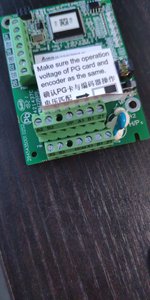

Да это нормально, вот такая приблуда из дельты тоже делает частотник со степ диром :hehehe:
WhatsApp Image 2018-12-10 at 10.51.37.jpeg (2564 просмотра) <a class='original' href='./download/file.php?id=152337&sid=21a6b203234a333564da7b704e454ad8&mode=view' target=_blank>Загрузить оригинал (102.39 КБ)</a>

MGG, а что это такое?
MGG
Сообщения: 3673
Репутация: 1010
Re: Обрабатывающий центр SV500
Сообщение MGG »
Dimka_almighty писал(а):MGG, а что это такое?
Плата расширения для дельты, для подключения энкодеров.

MGG писал(а):Плата расширения для дельты, для подключения энкодеров.
Эти платы есть на многие брендовые частоники. Цена правда на новые платки не очень гуманные :) И опять же не понятно что с глубиной регулирования. Потому Дельты и INVT могут не шибко нам подойти под наши задачи ;) У частотников КЕВ с этим получшее дело обстоит, но цена частотника выше цены сервы+мотор :)

aftaev писал(а):Цена правда на новые платки не очень гуманные
Ну да, пока гуглил наценка на порядок была не предел, тут негуманно.

aftaev писал(а):На евау эти платки не попадались за дешево, даже б/ушные.
Мож у нас разные представления дорого и дешего, точно помню, что в районе 50 баксов, новая.
