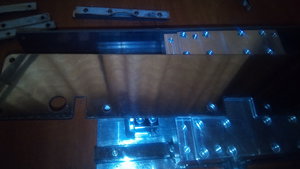

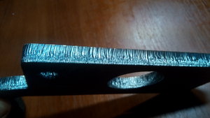

Получил лазерный раскрой нержавейки и ст3.
По нержавейке претензий вообще нет. Зеркальная поверхность симпатично смотрится.

По сталюке - края реза по плоскости ровные, но если смотреть в торец, то видно небольшую волнистость.
сталь.jpg (3643 просмотра) <a class='original' href='./download/file.php?id=145497&sid=b6ee0c4da31b292f1a88e0d5403e964f&mode=view' target=_blank>Загрузить оригинал (2.26 МБ)</a>
сталь2.jpg (3643 просмотра) <a class='original' href='./download/file.php?id=145498&sid=b6ee0c4da31b292f1a88e0d5403e964f&mode=view' target=_blank>Загрузить оригинал (2.27 МБ)</a>
Железяки ждут механической обработки, в частности сверление мелких отверстий и нарезание резьб. Сверла и метчики заказал, скоро пойду просится на станок )
