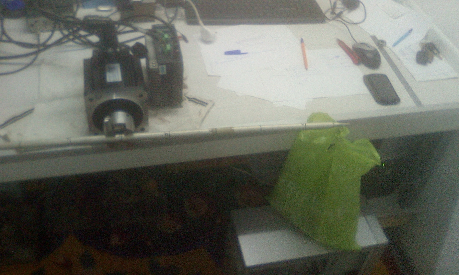

Не вынесла пытливая душа и я на скорую руку сварганил муфту на вал из какой-то втулки и испытал мотор 110st-06020. На длине рычага 50см поднимает груз массой 1кг и держит его на весу, при этом загрузка мотора 72%(переключил экран на процентаж), на длине 60см начинает поднимать, но нагрузка доходит до 110% и драйвер сваливается в ошибку. Если я всё правильно сделал, то можно утверждать что эти китайские сервомоторы не отвечают заявленным характеристикам. Если не прав, поправте.

Моторы новые, брал на Али у продавца Tomatech, сейчас он Synvance, общительный такой, куча положительных отзывов. На моторы приклеили наклейки со своим брендом. При испытаниях рычаг(алюм. трубка) была не в натяге, мотор был в удержании, на панели нажимал кнопку "Inc" мотор начинал медленно вращаться и вращал рычаг с грузом, на рычаге сделал метки через 10см.

Товарищи, каюсь. Всё не давала мне спокойствия эта ситуация что только я выявил несоответствие реального крутящего момента и паспортного. Решил поиграться с настройками, доигрался до того, что драйвер при холостом вращении 130-го мотора уходил в ошибку. Всему виной параметр P50, отвечающий за регулировку тока, в мануале пишут что его менять не надо, по умолчанию 600. На моём драйвере после приезда из Китая этот параметр был 500. Я поставил 550 и при попытке крутануть мотор с панели драйвера, вал мотора немного повернётся, ток на дисплее около 6А, и драйвер уходит в ошибку. Затем я поставил значение 400, попробовал повращать мотор, при этом рукой тормозил муфту и о чудо, мотор вращался, ток мотора доходил до 2-3А, но драйвер не вырубался, как при значении параметра 500. Тут у меня закрались смутные сомнения и я решил поставить его обратно на станок. И что вы думаете, НьютонМетры вернулись в мотор :hehehe: , ось Z гонял и вверх и вниз, всё нормально, без ошибок. Затем поставил на драйвере Jogspeed 800об/мин, время разгона и торможения 10мсек, ось так ездит что даже немного страшновато. Это получается 8м/мин. А у меня концевики ещё не установлены, боялся как бы не въехать в упоры. Та что, кто-то тут говорил что кривые настройки, был прав, всё параметр P50.

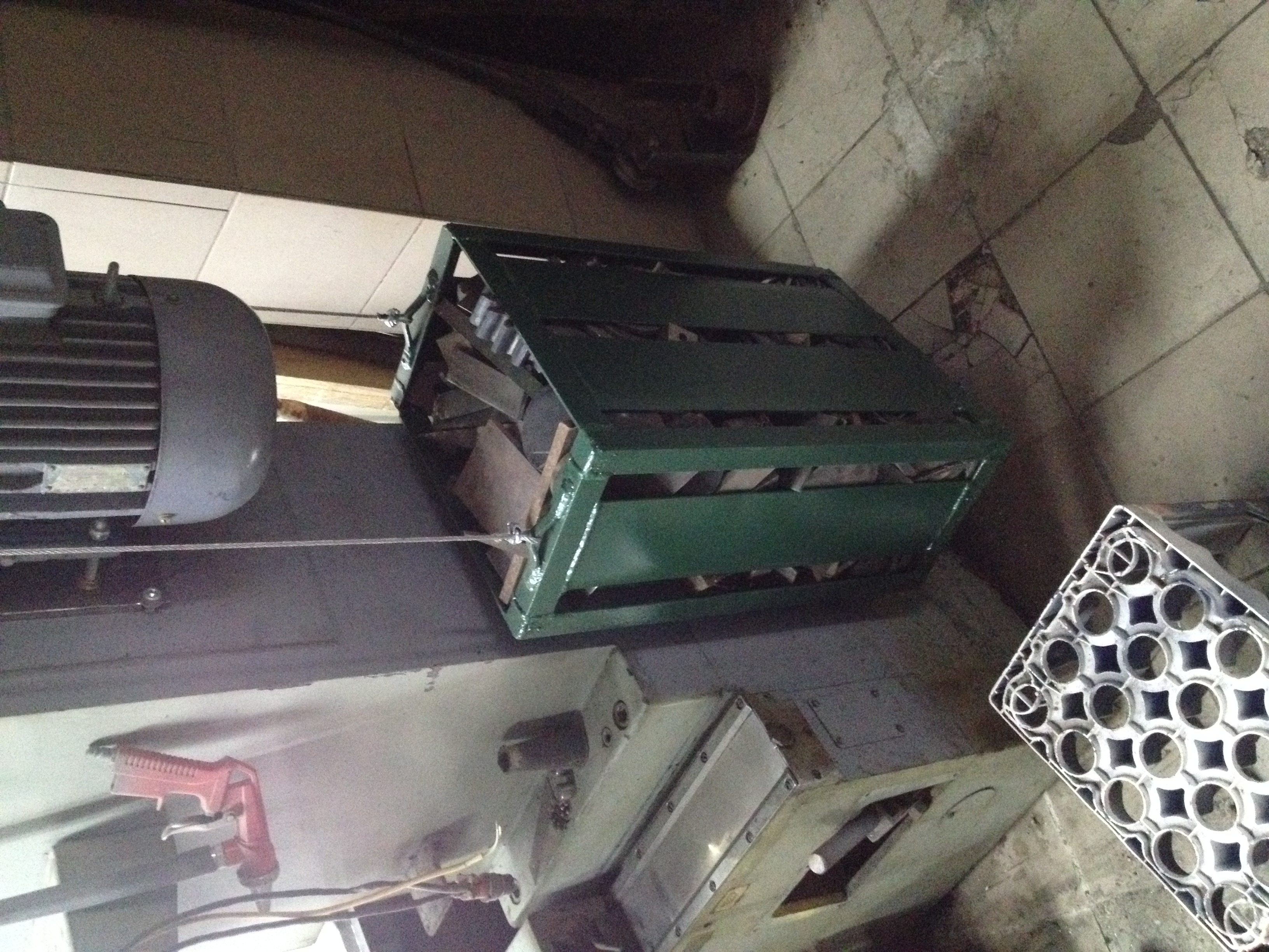

Сообщение drevo2008 »
Килограмм 100 уже весит и по ощущениям по усилию на ШВП еще надо.

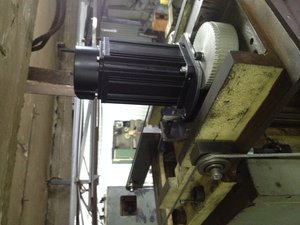

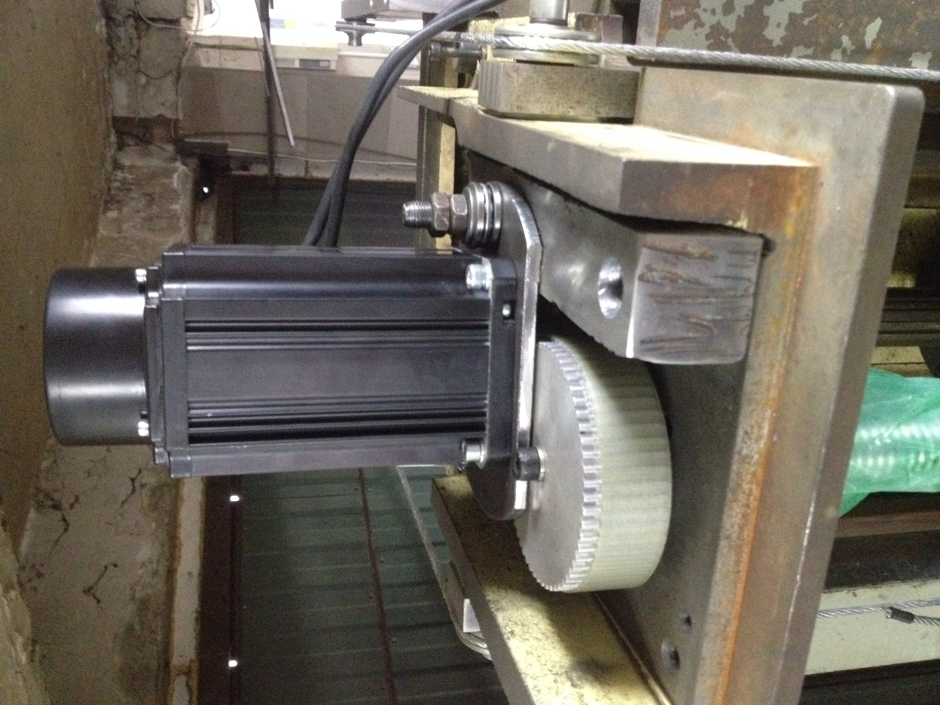

Та все обычно, только - попроще по сервам 0,75кВт, кстати все тот же adtech
