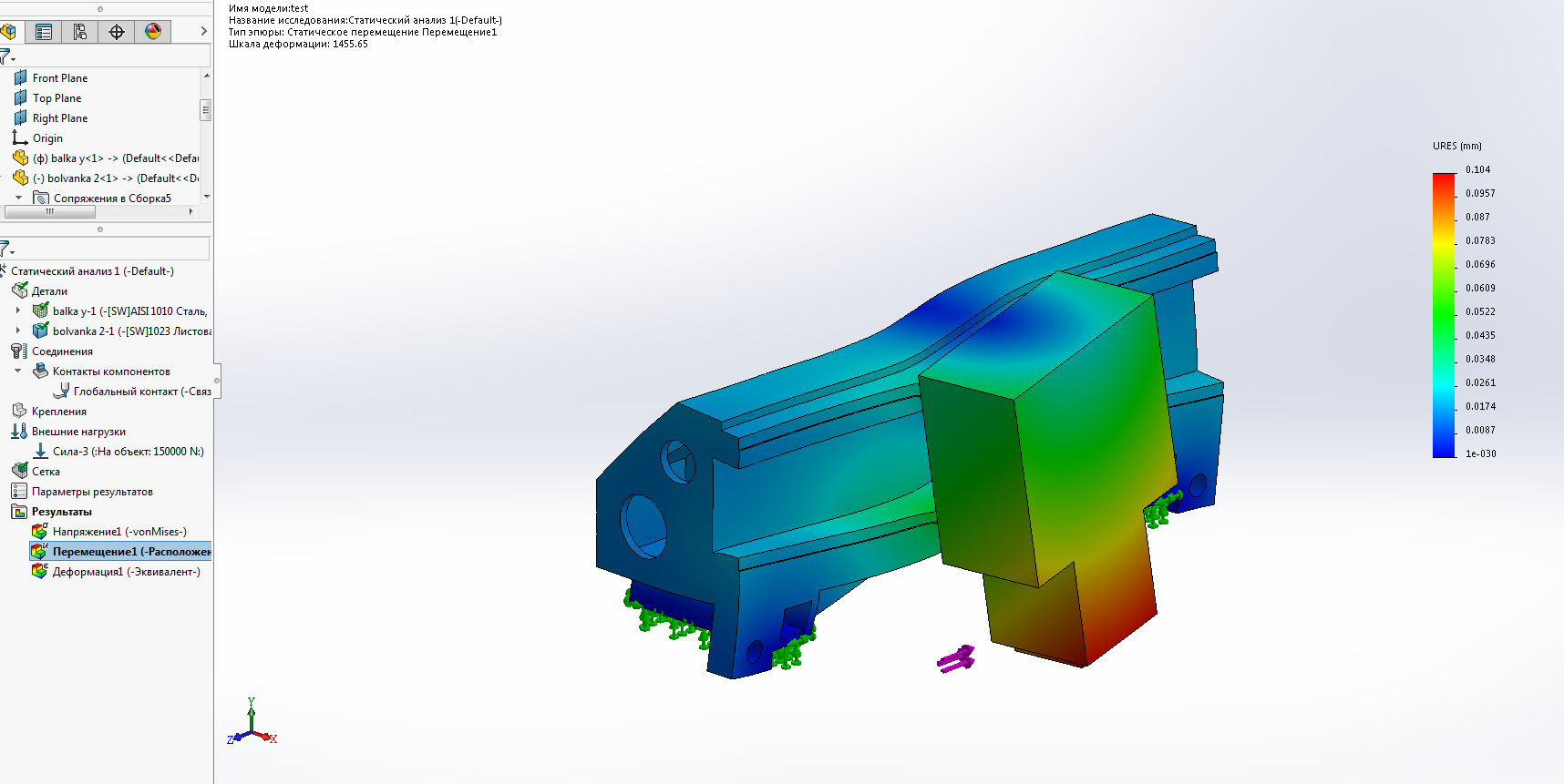

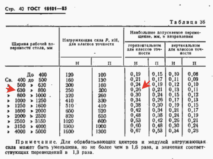

в общем даванул я свою балку в солиде согласно условиям госта. Гост пришлось применить для продольнофрезерных. По норме разрешается уменьшить силу в 1.6 раза для станков чпу. Что я и сделал)) Дал 150Кн. Вот что вышло.
Не эксперт в таких делах, но вроде делал все по методичке. Кто нибудь из самодельщиков вообще таким занимается или 20 кг на бизмене постфактум наше все? :hehehe: Пока конечно это сферический конь в вакууме. Завтра раздавлю всю сборку. Глянем что покажет. Пока проверял только балку.

Re: заурядный портальник
Покажет в лучшем случае половину от того что будет в реале. Поскольку ни крепеж ни подвижные соединения вы не смоделируете. Потому безмен тема но только для реальных конструкций.

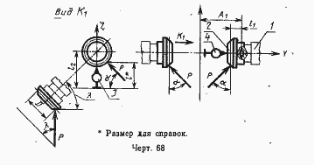

нагрузку дайте не по z, а вдоль Х и отдельно вдоль У.

Engineer1979 писал(а):нагрузку дайте не по z, а вдоль Х и отдельно вдоль У.
да не проблема. А зачем тогда в методичке указан иной способ замеров?
frezeryga писал(а):Покажет в лучшем случае половину от того что будет в реале. Поскольку ни крепеж ни подвижные соединения вы не смоделируете. Потому безмен тема но только для реальных конструкций.
Всё же на этапе проектирования буду хотя бы пытаться заложить что-то похожее на жесткость. Мало ли где косяк вылезет. Каретки, болты не симулирую. Солид ругается. Можно конечно заставить, но это лишнее. Так хотя бы основные узлы прикинуть.

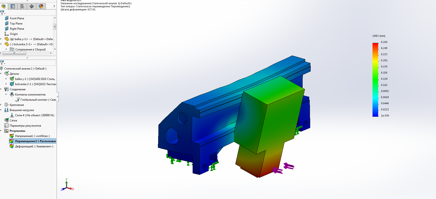

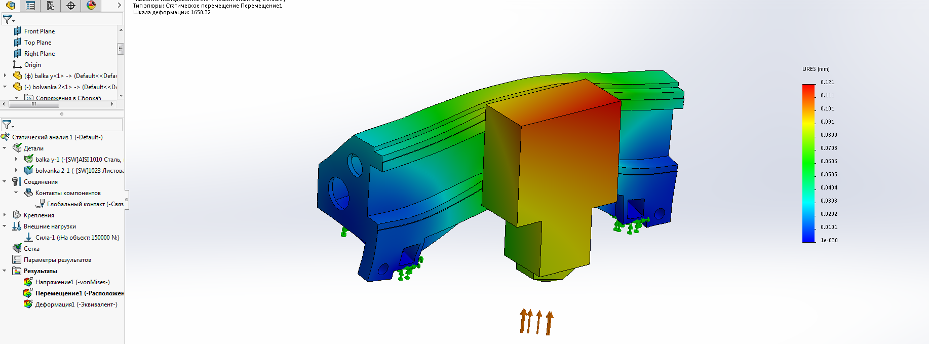

Даванул по осям. Аналогично по 15 тонн. Всё равно все в пределах допустимого, тем более для самопала. Но это только балка. Я в ней не сомневался. Больше беспокоит шелезяка катающая шпиндельный хобот по Y
Не обманывай сам себя эта симуляция цельного кубика не имеет вообще ничего общего с реальной конструкцией кроме внешней похожести. Симуляция цельных кубиков всегда показывает хорошие результаты на радость их создателям.
