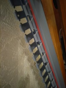

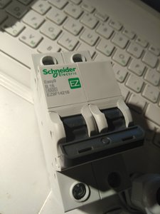

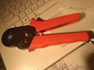

Ну, скажем так: на дорогой инструмент у меня наглости не хватило.
Но с "жабой" удалось договориться... Прошу одобрения сообществом :)
IMG_20171028_194200.jpg (1968 просмотров) <a class='original' href='./download/file.php?id=123204&sid=073fe54e5c567a1783a11b3abca68917&mode=view' target=_blank>Загрузить оригинал (3.25 МБ)</a>
IMG_20171028_193902.jpg (1968 просмотров) <a class='original' href='./download/file.php?id=123201&sid=073fe54e5c567a1783a11b3abca68917&mode=view' target=_blank>Загрузить оригинал (3.06 МБ)</a>
IMG_20171028_182611.jpg (1968 просмотров) <a class='original' href='./download/file.php?id=123199&sid=073fe54e5c567a1783a11b3abca68917&mode=view' target=_blank>Загрузить оригинал (3.22 МБ)</a>
Чё теперь могу, чё умею :beer_blow:

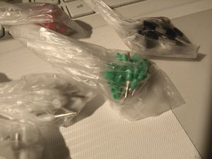

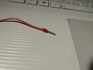

И вот ещё немного.
IMG_20171028_193847.jpg (1968 просмотров) <a class='original' href='./download/file.php?id=123200&sid=073fe54e5c567a1783a11b3abca68917&mode=view' target=_blank>Загрузить оригинал (2.19 МБ)</a>
IMG_20171028_193909.jpg (1968 просмотров) <a class='original' href='./download/file.php?id=123202&sid=073fe54e5c567a1783a11b3abca68917&mode=view' target=_blank>Загрузить оригинал (2.88 МБ)</a>
IMG_20171028_193926.jpg (1968 просмотров) <a class='original' href='./download/file.php?id=123203&sid=073fe54e5c567a1783a11b3abca68917&mode=view' target=_blank>Загрузить оригинал (1.65 МБ)</a>

молодец. больное место у пресса - это пружина, она отрывается. но тебе не грозит. обычно за год работы со сборкой шкафов он умерает.

Это тебе фрезерюга посоветовал однофазный автомат на 2 провода? Рвать нужно фазу, "0" рвать не нужно.
Malyarka74
Сообщения: 695
Репутация: 158
Re: [Анонс] Бомж (народник) от Фрезеряги мне! 400х300х100
Сообщение Malyarka74 »
john1987887 писал(а):Это тебе фрезерюга посоветовал однофазный автомат на 2 провода? Рвать нужно фазу, "0" рвать не нужно.
а в чем разница: рвать на вводе только фазу или рвать на вводе фазу и ноль?
john1987887
Сообщения: 3296
Репутация: 1802
Сообщение john1987887 »
По большому, счету разницы никакой. Разве что, спецы в курсе есть какая-то разница.

Есть риск что при перевороте вилки фаза и ноль поменяются местами. В самодельных станках часто (и у меня тоже) на входе нет выключателя, станок выключается входным автоматом, поэтому нужен спаренный.

Ну обсудили же этот вопрос от и до. Чего возвращаться?
Просто страховка от переворота вилки.
