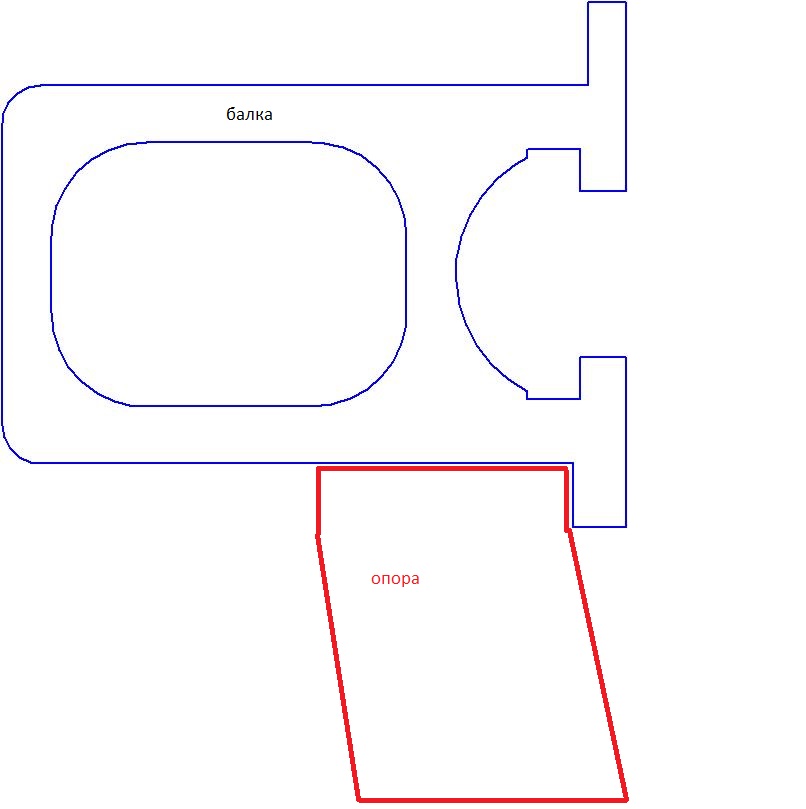

Парни есть не большая делема.

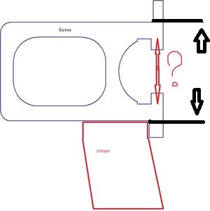

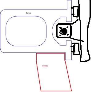

Если закрепить балку как Рис. 1 то расстояние между рельсами впритык, даже немного не хватает. По крепежу норм, от рёбер и окон не завися. Обрезай станину как хочешь и сдвигай как хочешь.

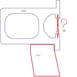

Если закрепить как на Рис. 2 то все проблемы отпадают, но появляется вопрос по крепежу к стойкам. Придётся сначала крепить пластину, а потогм к ней стойку.
Что думаете?

как рисунок 2 но ногами вверх

aegis писал(а):как рисунок 2 но ногами вверх
Это не ноги а направляйки от суппорта

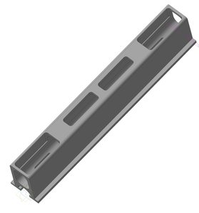

предполагал так, но если срезать основные ноги от станины мяса маловато под крепёж пластин, а у центральной части мало длины

Я за первый :eat:
Призмы скосишь - рельсы прикрутишь.Они ж для того и сделаны.
А на боках - под опоры площадки фрезернуть.
Минимум работы.
Мне так видится

Не очень хочется выносить ШВП на бок, там место под линейку

С перегородками всё норм, проблема как раз в ширине.
Есть идейка совсем снести всё и оставить прямоугольную балку.
По идее крепежа на четыре болта балки к стойке должно хватать, тогда и пластины не нужны.
P.S. Станок будет служить и как токарник.

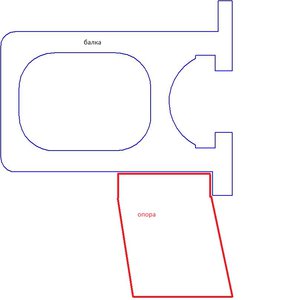

Заливать точно не буду и так тяжёлая, хотелось бы в 40 кг.(голой балки) влезть, уж лучше ШВП вынесу или гайку с креплением заужу.
Между осями рельс максимум 90 мм. если не заливать

Lafayette писал(а):Между осями рельс максимум 90 мм
Маловато(
А тут ?

100
