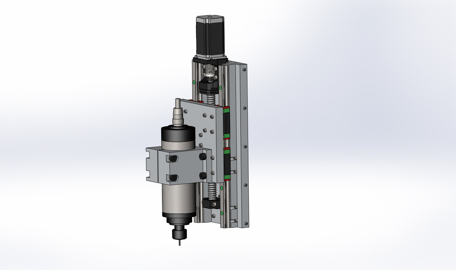

ultrus писал(а):Заказал в Китае гофры на ось Z и портал.
Китайцы прислали размеры гофрозащиты, так что рисую дальше.
Пока отрисовал только ось Z. С гофрой длина и ширина увеличились на 30 мм.
Ось Z гофра голая фронт.JPG (4797 просмотров) <a class='original' href='./download/file.php?id=96107&sid=3ac25d897d083efd9158f62f79377f25&mode=view' target=_blank>Загрузить оригинал (155.88 КБ)</a>
Ось Z гофра голая1.JPG (4797 просмотров) <a class='original' href='./download/file.php?id=96106&sid=3ac25d897d083efd9158f62f79377f25&mode=view' target=_blank>Загрузить оригинал (145.77 КБ)</a>
Ось Z гофра голая.JPG (4797 просмотров) <a class='original' href='./download/file.php?id=96105&sid=3ac25d897d083efd9158f62f79377f25&mode=view' target=_blank>Загрузить оригинал (144.01 КБ)</a>
Получается аккуратнее чем с лентой:
Ось Z гофра.JPG (4797 просмотров) <a class='original' href='./download/file.php?id=96104&sid=3ac25d897d083efd9158f62f79377f25&mode=view' target=_blank>Загрузить оригинал (124.13 КБ)</a>
Начертил все болты, вылезло пара косяков, но не критичных. Гайку ШВП все таки разместил фланцем вверх.

ultrus писал(а):Гайку ШВП все таки разместил фланцем вверх.
Может лучше фланцем вниз? Чтобы масса подвижной части опиралась на фланец, а не висела на резьбе винтов, которые крепят гайку. Мне кажется, что так все же надежнее... ИМХО.

ultrus писал(а):Пока отрисовал только ось Z.
Для обработки дюрали не низковато ли опущен шпиндель? Имею ввиду, что хомут крепления далековато от цанги. Сам не знаю насколько это критично, потому и спрашиваю. :)
Чтобы гофра не выгибалась, боковины будете резать из листового металла и гнуть, чтоб получился бортик?

Re: «ЧУГУНОК» фрезер с подвижным порталом по дюрали 500х300х
С гофрой шпиндель подругому не поставиш.
Сообщения: 9116
frezeryga писал(а):С гофрой шпиндель подругому не поставиш.
Отчего же? Гофра в сжатом состоянии получается 15 мм. Исходя из
ultrus писал(а):С гофрой длина и ширина увеличились на 30 мм.
и в 30 мм там входят две гофры.

Начните рисовать поймете почему. Чтобы шпиндель крепить ниже надо немного удлинить плиту вниз а удлинить невыйдет там гофра.

Сергей Саныч писал(а):Отчего же? Гофра в сжатом состоянии получается 15 мм. Исходя из
Неправилно понял, это относительно конструкции с роликом. Одна гофра в сжатом состоянии чуть меньше 30 мм.
BentScrew писал(а):Для обработки дюрали не низковато ли опущен шпиндель?
Сейчас он задран вверх на максимальную высоту для обработки заготовок до 120 мм фрезой с вылетом 60 мм.
На практике, чаще всего приходится обрабатывать 20-30 мм, по этому в штатном положении шпиндель будет значительно ниже.

когда фланец вверх - вся масса оси Z (вместе с ускорением там вес может быть в разы больше) ложится на фланец гайки. как на чертеже. если гайку перевернуть - та же нагрузка будет сосредоточена на витках резьбы, что держат гайку. не особо конструктивненько.

Ничего не будет этим винтам. Там их 6шт на них можно машину поднимать. И какраз когда гайка фланцем вверх вся ось висит на винтах.

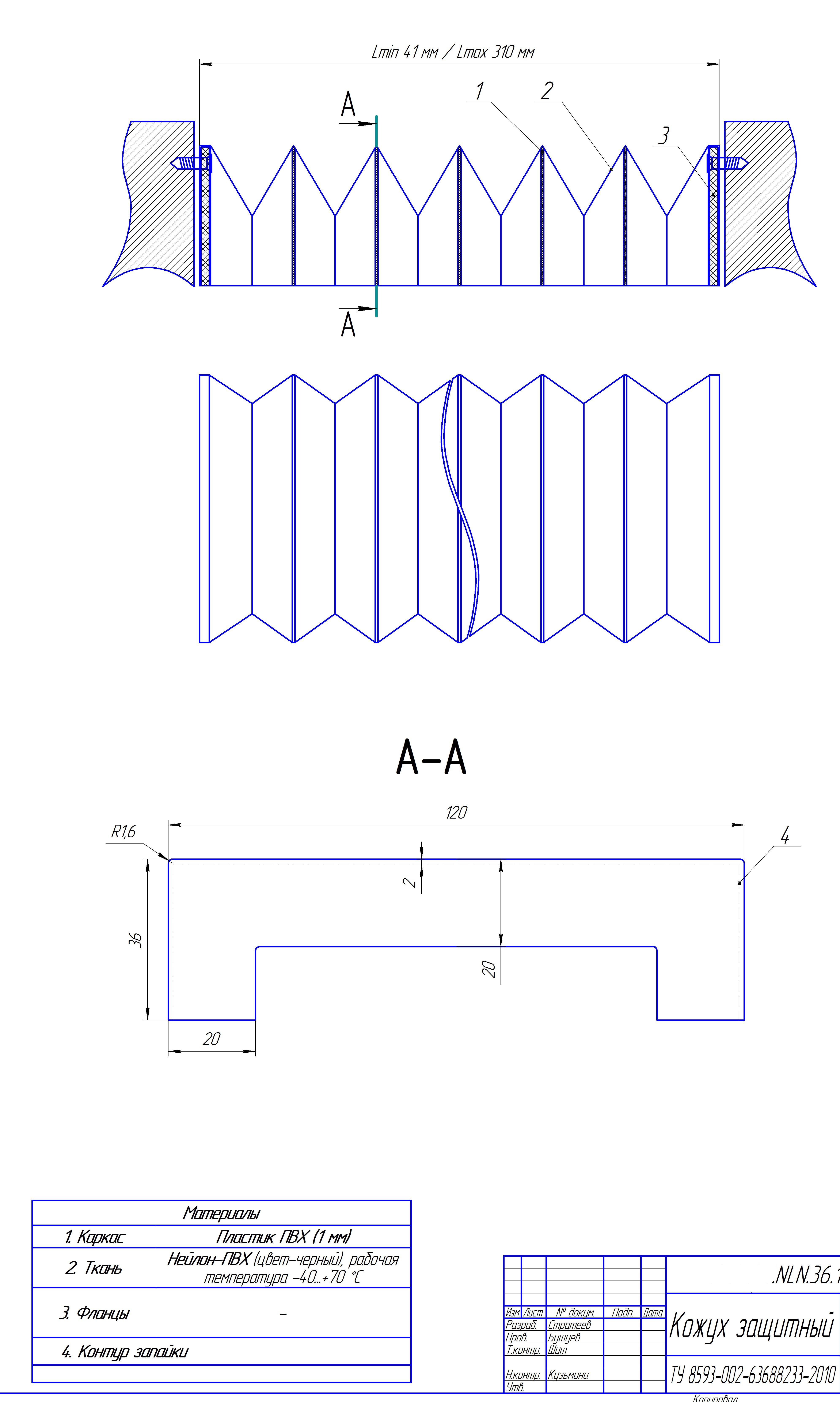

Сергей писал(а):Subject: Онлайн запрос цены изготовления гофрозащиты
Модель оборудования:: BF-20
Тип оборудования:: Мини-фрезерный станок с ЧПУ
Срок работы предыдущей гофрозащиты:: 1 год
Ориентация гофры: Вертикальная/горизонтальная: Вертикальная (ось Z)
Максимальная скорость передвижения м/мин: 2,4
Условия эксплуатации Температура, Сож, стружка: Обработка пластиков и алюминия, СОЖ используется.
Форма гофрозащиты:: 13
Крепление (фланцы) Да,нет:: Нет
Сжатие Lmin:: 41
Вылет Lmax:: 310
Размеры в мм. по A:: 120
Размеры в мм. по B:: 35
Размеры в мм. по C::
Размеры в мм. по D::
Размеры в мм. по X:: 15
oprsgofrav1.jpg (4487 просмотров) <a class='original' href='./download/file.php?id=96216&sid=3ac25d897d083efd9158f62f79377f25&mode=view' target=_blank>Загрузить оригинал (74.4 КБ)</a>
Гофрозащита писал(а):Возможно увеличение размера X с 15 мм, до 25 мм?
Сергей писал(а):Нежелательно. Максимум до 20 при внешних габаритах 120 х 36.
При X=25 придется увеличить внешний габарит до 130 х 41.
Просвет в гофре должен оставаться не менее 80 х 16.
Гофрозащита писал(а):Проверяйте чертеж, если все устраивает, сообщайте, отправлю счёт!
Гофрозащита Z_cr.jpg (4487 просмотров) <a class='original' href='./download/file.php?id=96218&sid=3ac25d897d083efd9158f62f79377f25&mode=view' target=_blank>Загрузить оригинал (1016.38 КБ)</a>
Это я к тому, что материал они подобрали сами, исходя из своих критериев. Может, использование СОЖ посчитали "смягчающим обстоятельством" в плане температуры?

Сергей Саныч писал(а):Это я к тому, что материал они подобрали сами, исходя из своих критериев.
Я отправил заявку на станок для обработки алюминия и мне тоже прислали чертеж, где в качестве ткани указан нейлон.
На вопрос ответили, что это стандартное исполнение для таких станков и что нейлон отлично справляется.
Есть небольшие тонкости при заказе.
Я указал максимальное растяжение 180 мм и мне прислали на утверждение чертеж где сжатие целых 50 мм.
ПШК.NLN.178.46.50.180.jpg (4387 просмотров) <a class='original' href='./download/file.php?id=96305&sid=3ac25d897d083efd9158f62f79377f25&mode=view' target=_blank>Загрузить оригинал (498.92 КБ)</a>
А у Сергея Саныча на чертеже при длине 310, сжатие всего 41 мм. :wik:
Посмотрел повнимательнее, оказалось, что такой боьшой размер из-за толщины элементов каркаса 1,6 мм и двух фланцев из композита по 3 мм.
Попросил изготовить каркас из 1 мм ПВХ и без фланцев, получилось 34 мм, то что надо. :good:
Фланцы сделаю сам, вырежу лазером из нержи 0,5 мм.
Очень адекватная контора, приятно общаться. Обещали, что через неделю защита будет уже у меня.
