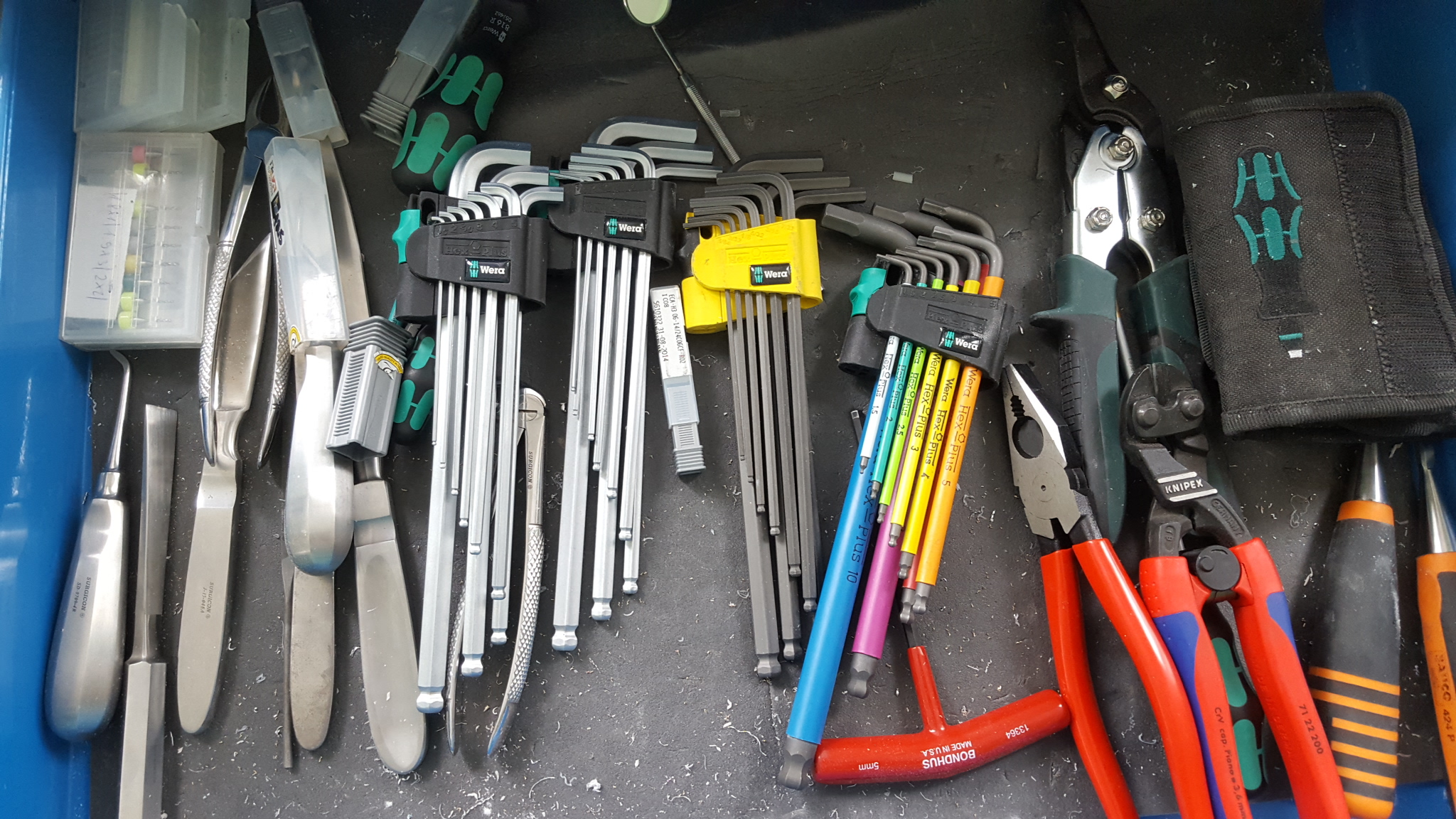

У меня есть Wera но они пружинят сильно на такой глубине любые. Bondhus у меня Т образные короткие но 5мм шестиграник на длинне 150мм сильно пружинет и отдуши не затянеш.
20160419_114357.jpg (4190 просмотров) <a class='original' href='./download/file.php?id=91747&sid=6bb819ac3b7841104b953caaec178682&mode=view' target=_blank>Загрузить оригинал (592.57 КБ)</a>
20160419_114546.jpg (4190 просмотров) <a class='original' href='./download/file.php?id=91748&sid=6bb819ac3b7841104b953caaec178682&mode=view' target=_blank>Загрузить оригинал (856.74 КБ)</a>

frezeryga писал(а):У меня есть Wera но они пружинят сильно на такой глубине любые.
Хм, Вера тоже достойные. Знач не в инструменте дело. Может сильно тянешь просто?
Я конечно понимаю, что от души понятие широкое - но есть же какие-то моменты затяжки, которые с помощью динамометрического ключа выставляют
